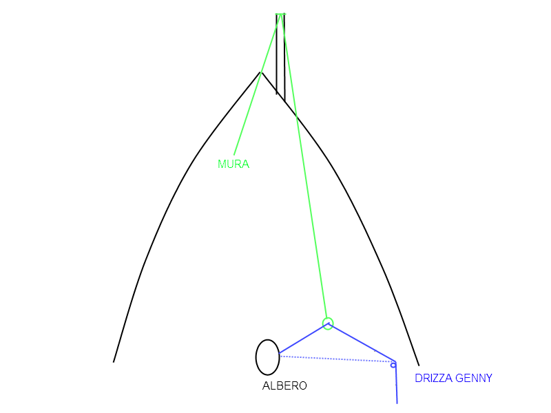

PS: si puo' anche predisporre la mura di lunghezza fissa e calibrata, attaccata con un bozzello al rinvio della drizza del gennaker.. cosi' quando issi la vela con la drizza automaticamente ti si recupera il punto di mura..
con una manovra sola porti a riva il gennaker.
provo a fare un disegnino .. cerca di capire...
Commento file: circuito drizza/mura genny
genny.png [ 15.45 KiB | Osservato 9454 volte ]

@Guru: temo di non aver ben compreso il disegnino.

cerco di spiegarmi a parole allora...
la mura del gennaker viene terminata con un bozzello dal lato libero (dall'altro e' murata la vela), e dentro a questo bozzello si fa passare la drizza nel tratto orizzontale che va dal rinvio a dentro l'albero.
In questo modo, quando si cazza la drizza per issare la vela la stessa tensione della drizza "cazzera" la mura, in automatico...
Analogo quando si lasca la drizza si permette alla mura di avanzare e quindi permette di recuperare a bordo la vela..
Certo manca una regolazione, ma cosi' con una sola manovra si fa tutto...
senza pretese...
Per la sicurezza, lascata la drizza dal pozzetto la mura si libera di sicuro, anche se la drizza e' incattivita all'albero..

o guru.. non l' ho mai usato cosi!
non si finisce mai di imparare ma prima di dirti se funge lo provo..potrebbe pure essere che ho perso decenni dietro a modi da vecchi!
un obbiezione te la faccio subito, se ti ci viene una caramella quando lasche drizza per toglierla si lasca pure la mura!
immagino..
e' un sistema "barbaro" senza grosse possibilità di regolazione della mura...
ma una volta compreso è semplice, il genny va su con una manovra sola e la mura viene cazzata solo alla fine della issata e viceversa lascata per prima nella ammainata.
Questo è l'unico pregio.. (non da poco per un crocerista..)
per il resto se si ha la possibiltà di manovrare in piu' contemporaneamente ben venga la mura a se stante.
Se si e' in pochi... un automatismo non guasta.
