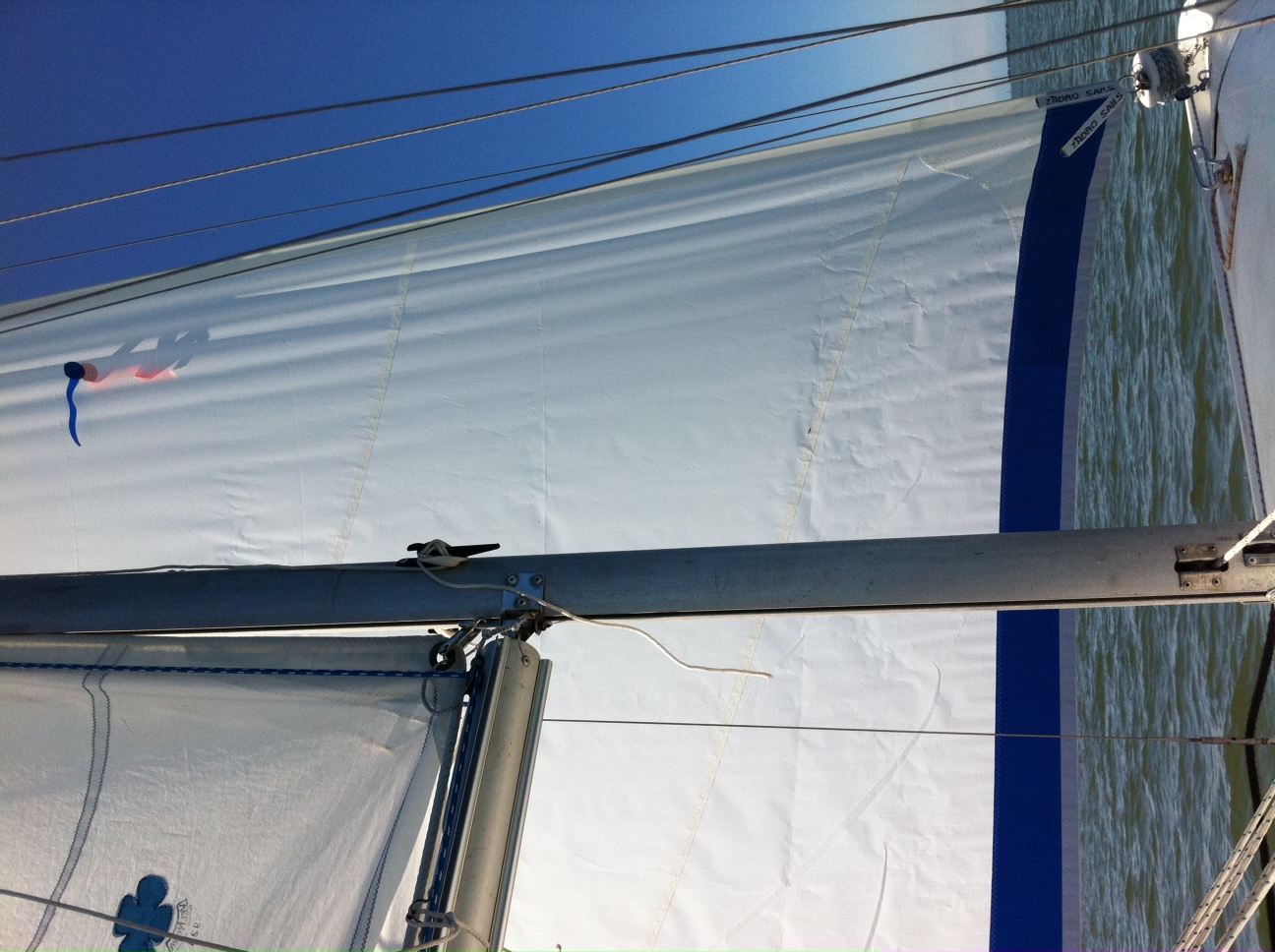

Come da titolo,
il mio bel genoa nuovo ha delle pieghe longitudinali lungo l'inferitura: cazzando o lascando non spariscono.
Forse lasco troppo poco? Pero' cosi' aumenterei di molto la catenaria.
help... :mrgreen:
foto.JPG [ 469.68 KiB | Osservato 2817 volte ]

Edit: non capisco perche' vedo la foto storta se io l'ho allegata dritta.. Boh...

direi che la vela e' rimasta piegata a lungo e dcisamente troppo serrata, quei segni di piegatura ci metteranno del tempo ad andarsene.
il problema piu grosso dipende dalla drizza troppo cazzata, con poca aria cosi e' bene lascarne molta.. in gergo si dice "t'ha fatto il cannone" per indicare appunto quelle pieghe,, molla un po dirizza e spariscono..oh se aumenta poi il vento la devi ricazzare! :o :o

Il genoa e' rimasto su per una settimana: dici che non ho fatto danni, e che quei segni se ne andranno?
Con poco vento, quanto lasca dovrebbe essere la drizza?

direi che la laschi finche non spariscono quelle linee verticali, con poco poco vento la barca va di piu se compaiono delle grinze orizzontali, insomma meglio troppo lasca che troppo cazzata!
col ventone esattamente il contrario.
