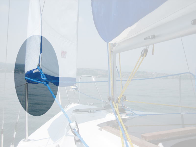

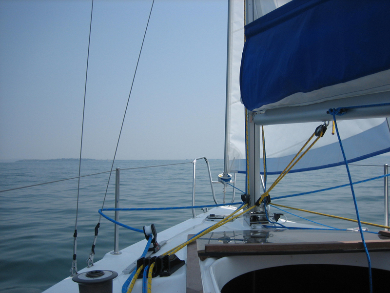

La seconda è indecente: troppo cazzata la scotta. Per la prima direi la stessa cosa oltre a consigliare a me stesso di lascare anche i Lazy...
Lascherei pure il vang... la prossima volta farò meglio :oops:

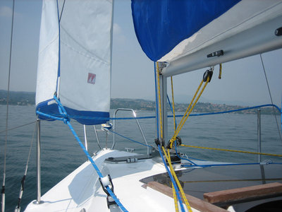

Vebbè ma che so pippa mica è un segreto... poi quella risale ad una delle prime uscite!
A proposito: come vedi ho interferenza genoa/sartie. Come posso risolvere la cosa? Hilmar mi disse di far passare la scotta fra le sartie, ma ogni volta il nodo della scotta vi si impiglia. Il genoa è troppo grande e non riesco a dare quel profilo se non riducendolo...

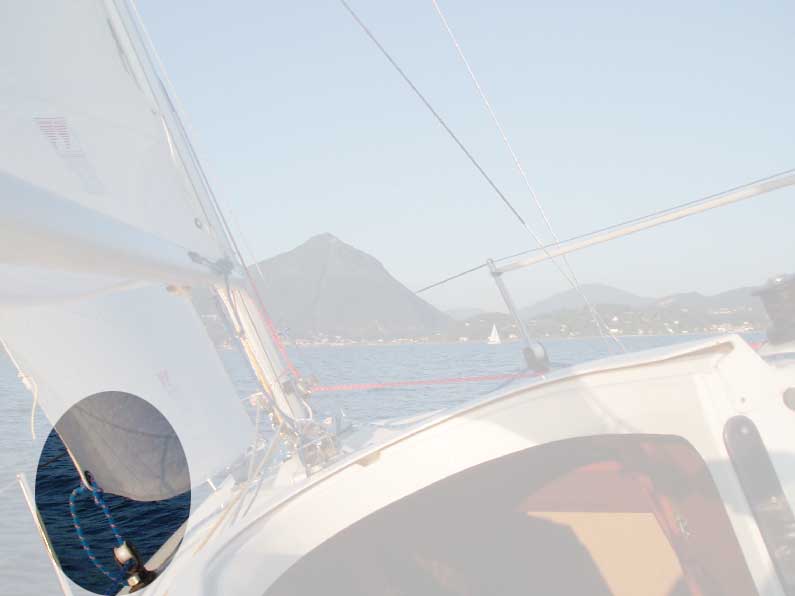

Annoso problema, il genoa del Viko è troppo grande, nella foto che ho postato si vede il fiocco che davano prima ed è molto bello. Come dici tu, per evitare che tocchi le sartie devi dare mezzo giro all'avvolgifiocco soluzione poco ortosossa purtroppo; qualche cosina guadagni mettendo le sartie basse sulla landa dietro, ma comunque tocca. Ho anche provato ad armarlo alto, si vede in qualche foto navikom, ma non cambia nulla e ci si trova con la vela in posizione sbagliata per il carrello.
Comunque la scotta deve passare all'interno, uno dei vantaggi del carrello sulla tuga è migliorare l'angolo di bolina, se perdi anche quello... Poi se proprio da fastidio che tocchi lasca 5 cm di scotta.

Si certo che c'è! è una foto di Vikissimo era armato senza alcun accessorio e, appunto, con il fiocco. Vinse il campionato Sud Verbano nel 2006; considerando che corse nella stessa classe con i Meteor è un bel risultato.
