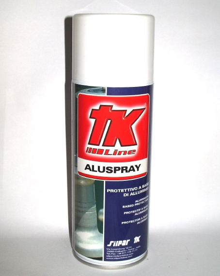

Seconda domanda: l'albero mi sembra che nn abbia particolari problemi di fioritura o altro, a parte la base che sembra "cotta" e "fiorita". Non credo di trovare un ricambio e quindi vorrei dopo opportuna pulitura e carteggiatura dare un prodotto coprente o verniciante che lo protegga da sole e dalla salsedine.
Avrevi pensato a questo spray
aluspray.jpg [ 154.59 KiB | Osservato 3165 volte ]
Alluminio micronizzato ideale per ritoccare e proteggere parti in acciaio e alluminio (profilati, saldature, serbatoi, infissi, attrezzature marine).Forma una pellicola resistente agli agenti atmosferici, nebbia salina, acqua salmastra. - Essica rapidamente e non cola. - Produttore: TK Line/Italia
prezzo Euro Euro 7,104
oppure la POLYMIA ALLUMINIO o la zinco o tass della tassani.
Conoscenze in merito o consigli da dare?

le vernici ci so costose, efficienti, brutte e da dare col pennello dopo mille accorgementi di preparazione o inefficienti e belle. io sceglierei le seconde, quelle belle come hai indicato! quanti decenni lo vuoi ancora tenere il bisso?

Allora compro lo spray e con 7 euri me la cavo.
