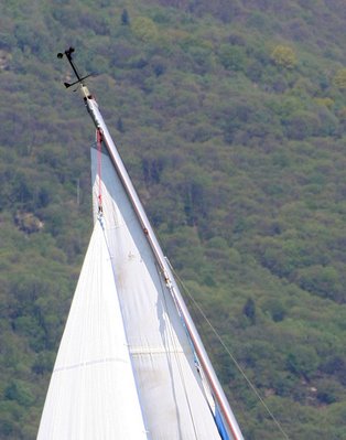

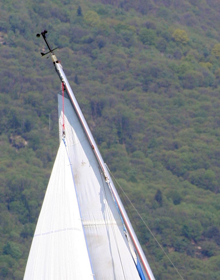

Attualmente è armato così:
testa_albero.jpg [ 44.19 KiB | Osservato 4010 volte ]
Dalla penna allo strallo ci saranno 60 cm, quindi è più o meno a 10 cm dalla testa.
La vela è inferita su una cima di spectra e la drizza è ovviamente in "prestirato". Anche cazzando a ferro lo strallo usando il winch e altrettanto il paterazzo mi rimane comunque una discreta catenaria. Il dubbio è se alzandomi fino alla testa risolvo il problema o potrebbe essere dovuto alla posizione del paterazzo sul pulpito che per forza di cose è elastico o anche e perfino dovuta alla curva che l'albero prende sottovento :shock:
penna_flessa.jpg [ 109.09 KiB | Osservato 4008 volte ]
e quindi irrisolvibile se non con delle volanti.
penna_flessa.tif
penna_flessa.tif [ 2.17 MiB | Osservato 4010 volte ]

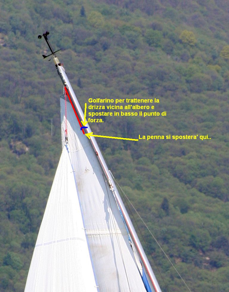

la flessione della penna sottovento si risolve con un diamante..
In teoria le volanti vanno al punto dove si attaccano le sartie alte.. eventualmente..
Devono compensare il tiro del fiocco che e' armato a 7/8 nel senso prua-poppa.
Poi se vuoi puoi metterti delle volanti in testa d'albero verso poppa per compensare la flessione... pero' hanno un angolo sfavorevole e compenseranno sopratutto la flessione nel senso prua-poppa non laterale.. nel tuo caso la flessione e' principalmente laterale..
sopratutto perche' quei 60cm di drizza spostano inutilmente in alto il punto di forza.
Io personalmente metterei un golfarino sull'albero a trattenere vicino all'albero quegli ultimi 60cm "liberi" che cosi':
- non "ballano da un lato all'altro contribuendo alla catenaria
- guadagno 60cm sul punto di forza che in una penna di 1m vogliono dire tantissimo...
Tipo cosi':
Commento file: modifica
penna_flessa.jpg [ 106.82 KiB | Osservato 4006 volte ]
Certo sarebbe la soluzione migliore. Anzi mi abbasserei ancora di più, se guardi si vede ancora il primo golfare che era 10 cm sopra lo strallo. Il problema è che l'avvolgitore del gennaker si incastra nello strallo.
Metterlo a metà mi perplime perché andrei a lavorare in una zona non trattenuta retroflettendo l'albero a discapito della forma della randa proprio nei momenti di poco vento, adesso quando il vento aumenta la vela viene tolta e il paterazzo torna alla sua funzione.
Con volanti intendevo 2 paranchi che mi andassero dalle lande alla testa d'albero, verso poppa concordo con te non servirebbero a molto.
