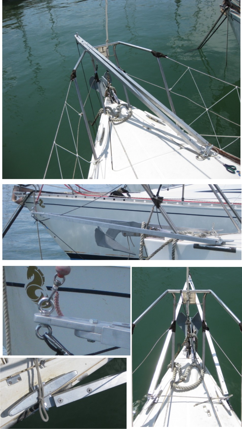

l' idea era fare un bompresso che si potesse montare su tutte le barche senza fori e senza interferire col pulpito.
le prove di resistenza le ho gia fatte, ora ci vado 15 gg in ferie e poi vedo se me lo produce qualcuno.
vi metto le foto:
bompresso.jpg [ 295.43 KiB | Osservato 4550 volte ]

Oorpo! L'idea è notevole. La compenetrazione sulle bitte forse un po' scomoda per l'evidente necessità di smontare ad ogni ormeggio e la difficoltà di riporre, ma tutto ciò prevaricato dal vantaggio della non invasività.
Leggerò con attenzione la Nuova Sardegna se nessuna notizia riporterà "Beluga perde la coperta strappata da una raffica" a settembre proporrò all'armatore del Lambrusco.

@ marco: quel moschettone in varea nun se po' gguardà; il resto me piace assai. Anche il fatto di interferire con le gallocce, tutto sommato mica rientri in porto col genny fino ai fanali... o sì??!!
pensa a me che c' avevo solo quello di moschettoni in barca
