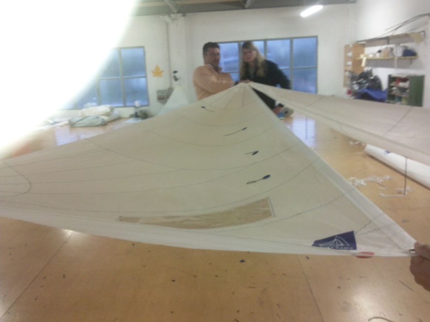

ieri in un post paddy chiedeva delle scuole di vela... io le frequento poco e in genere dall' altro lato ma per quel poco non riescono mai a farti capire quello che vorresti ma quello che vogliono loro... e allora ci si attrezza.
come si controlla la forma di una vela per gravita?
altra.jpg [ 49.98 KiB | Osservato 7826 volte ]
qui stavamo controllando le differenze tra due vele di velerie diverse,
quando la vela non lavora come in questo caso non e' possibile determinare gli svergolamenti ma un idea su quanto una vela sia grassa si puo avere, come si capisce bene se la forma c'e ancora, nella foto si vedono i ferzi e si intuisce la sezione.

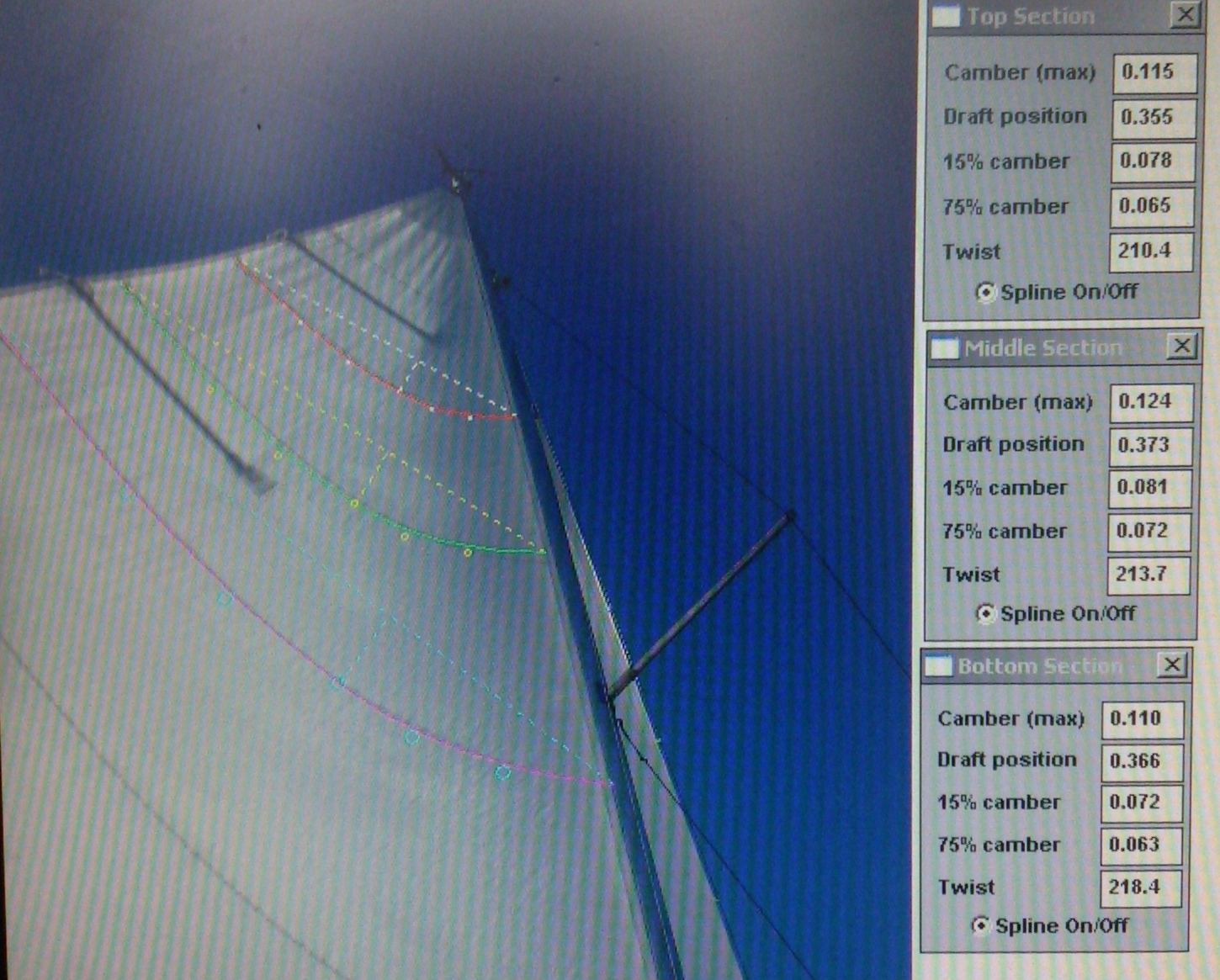

in questa
dacron.jpg [ 28.76 KiB | Osservato 7826 volte ]
si possono individuare gli svergolamenti e anche valutare il camber.

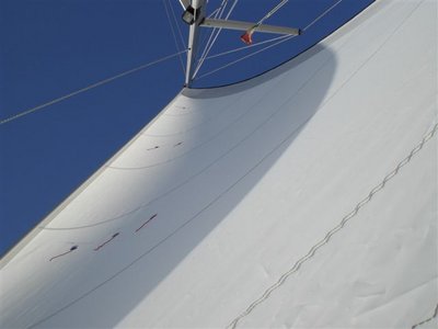

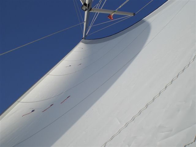

Qualche foto presa dal basso, in condizioni di vento debole, velocità barca 2.5 - 3 nodi, condizioni ideali per noi marinai - terricoli:
randa francesco.jpg [ 212.45 KiB | Osservato 7816 volte ]
il twist e' abbastanza corretto, la parte alta della vela e' piu svergolata delle sezioni a scendere.
il draft, (grasso) e' piuttosto avanti, potrebbe dipendere da troppa drizza o anche da una vela nata apposta cosi, in genere cosi si fanno levele di barche molto leggere e veloci, il dato fa vedere un problemino, il grasso non e' costante in posizione, sulla terza sezione e' piu spostato indietro, sintomo di qualche cosa che non va... potrebbe essere la stecca sbagliata o il giro d' albero incompatibile con la regolazione dell' albero... albero troppo dritto o addirittura piegato in avanti... tipo basse a ferro e alte lasche o peggio strallo quasi in bando... dalla foto non lo capisco.
opss dimenticavo... la vela e' ancora buona!
