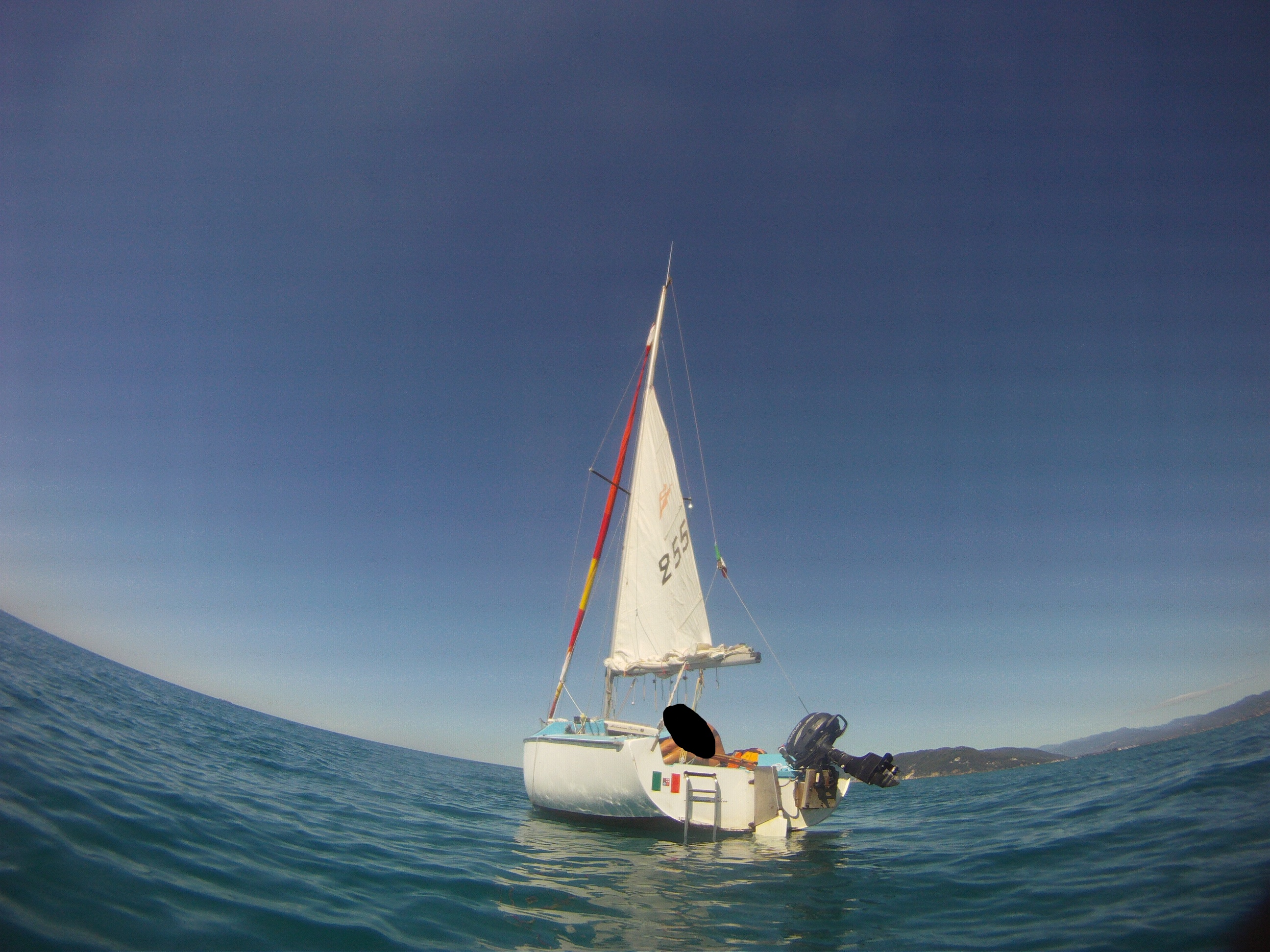

Si, il Falcon con vento forte (per me fortissimo), due mani alla randa (anche considerato che ho le mani parecchio alte e con la seconda la randa si riduce parecchio)
seconda mano.JPG [ 1.49 MiB | Osservato 2484 volte ]
e tormentina, è parecchio orziero.
Nulla di ingestibile se lo tieni bene al lasco/gran lasco, ma se sbagli e ti intraversi, straorza e mette subito la prua al vento (e non è nemmeno male), per tornare al lasco prendo il tempo delle onde e poi poggio con decisione...
Questo almeno è quello che facevo in quell'occasione. Però adesso a mente fredda direi che non ho fatto la scelta giusta, tornassi indietro ammainerei la randa e andrei solo di fiocco, magari anche solo la tormentina....
E mi pare di capire che concordate ;)
