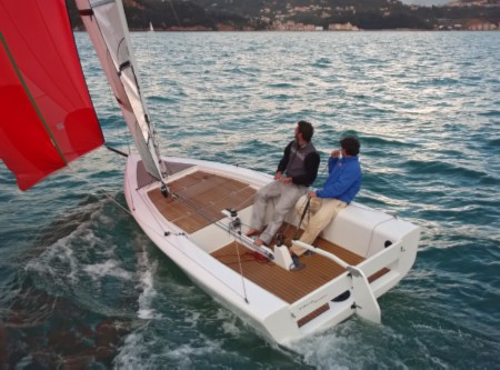

Vi posto due foto del mio albero per chiarirvi come è fatto e aggiungo una foto del truc nella versione del cantiere, comunque la torretta strozzascotte mi sembra una buona idea per quello che ne capisco.

Quando naviga.. ;)
