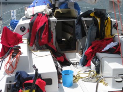

la coppetta:
millevele.jpg [ 42.86 KiB | Osservato 4985 volte ]

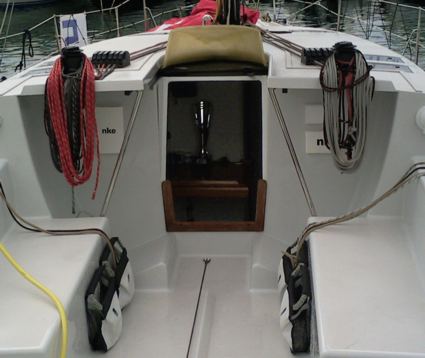

all 'arrivo
a1.jpg [ 40.26 KiB | Osservato 4985 volte ]
