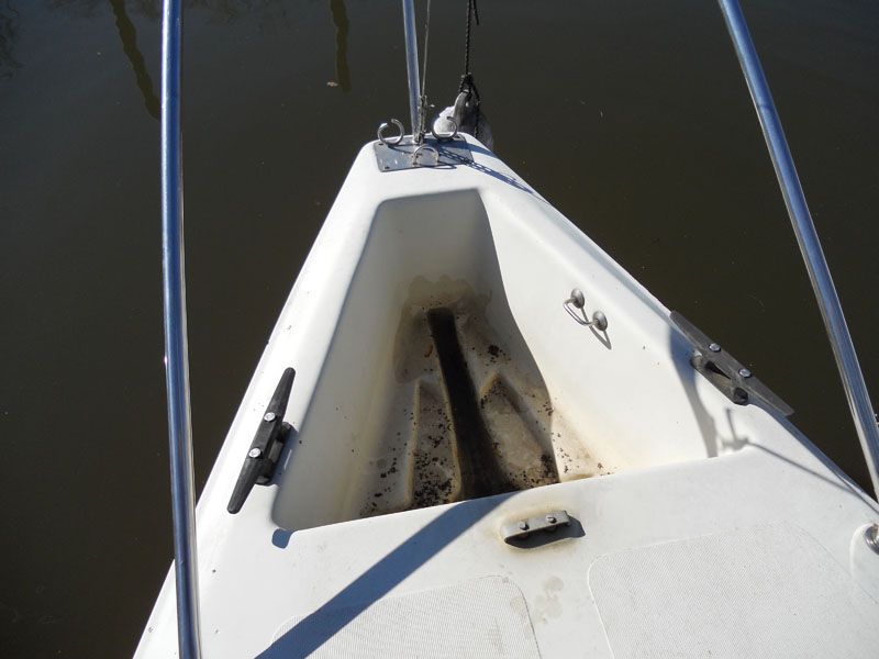

Vedi nella foto, a quale anello è attaccato lo strallo?
Ora, potrei spostare lo strallo sull'anello più indietro. E utilizzare l'anello più avanzato per la cima aggiuntiva sulla quale armare il genoa?
Però, calcolando che alla base dello strallo c'è anche il rollafiocco ad ingombrare, direi che ci sono troppi pochi centimetri di spazio per sperare di virare, anche con l'aiuto di un prodiere, sarebbe complicato far passare un genoa lì in mezzo...
Ma, eventualmente, questa cima deve essere cazzata a tal punto da rendere molle lo strallo, oppure non così tanto?

 Oggetto del messaggio: Re: Spinnaker senza tangone
MessaggioInviato: 13/02/2014, 0:35
visto che l'intenzione e' utilizzarlo con poco vento, direi che non deve rendere molle lo strallo... (lo strallo avra' la tens. per mantenere una catenaria limitata con il fiocco e molto piu' vento)
