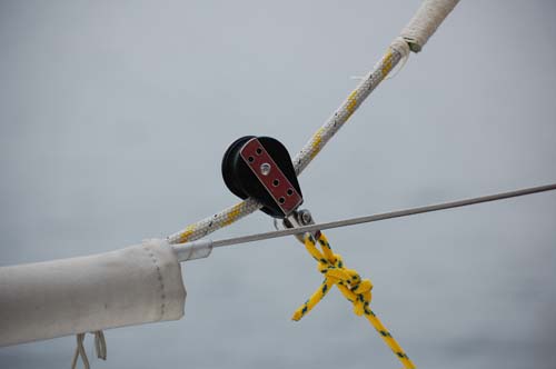

i barber!
che so?
m'e' venuta voglia di fa un po lo sborone, e' una vecchia foto, si tornava da una regata lunga in sardegna, davanti sulla destra c'e civitavecchia.
si punta a terra per cercare un po di vento.. e' ancora presto ma tra meno di un ora si alza la termica e comincia proprio da riva.
quando c'e poco vento i barber consentono di stringere molto sull' apparente (sel reale siamo fuori dai 50 gradi) e soprattutto di aggiustare lo svergolamento in alto della vela, praticamente a livello del mare il vento e' fermo e la vela lo vede dritto in prua, in alto ci so 2 nodi, la vela deve essere ban aperta per portare senno stalla!
barber.jpg [ 187.65 KiB | Osservato 6713 volte ]

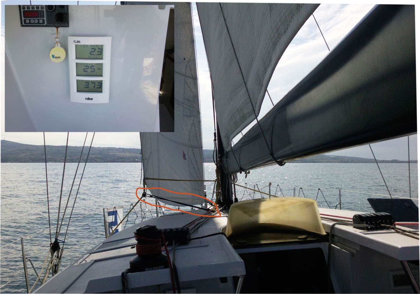

barber2.jpg [ 207.47 KiB | Osservato 6706 volte ]

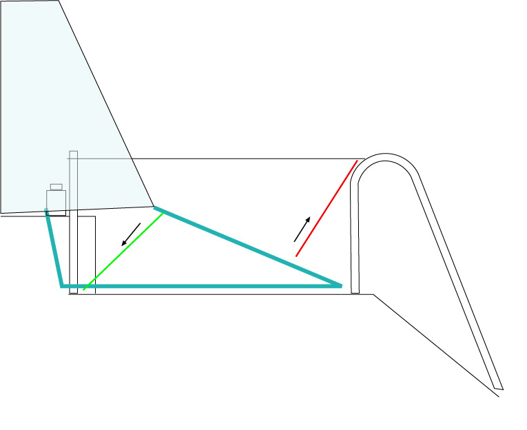

come da disegno, non credo sia possibile portare una drizza a fare da barber. Ho indicato in verde il barber che avevo messo all'inizio con l'intezione di spostare il centro della scotta che ora tira più la parte bassa.
In rosso quello che potrebbe essere una soluzione per soddisfare la teoria di Marco. Mi perplime però: se giù la scotta è sbilanciata com'è possibile che vada a chiudere tirando ancora più in su?
esempio barber.jpg [ 616.94 KiB | Osservato 6705 volte ]

Ste', io nun capisco: che è quel verdolino che tira in basso? Quello sì che semmai è un barber; quello rosso - che se ho capito tu chiami barber - in presenza del verdolino non-serve-a-niente-perché-non funzia!!
Ve volete spiega' mejo??
Grazzieee...
[prometto che da domani parlo piemontese/toscano (meno che co' Morgan..)]

col fiocco laschi scotta e tiri dentro la bugna col barber, insomma non e' che apri la vela in alto, la chiudi in basso perche in basso rispetto al vento hai un ancolo vicino a zero.
nel caso del tuo code0 non puoi chidere in basso, metteresti la vela contorvento, puoi solo aprire in alto!
la drizza potrebbe funzionare e potrebba funzionare pure il barber in rosso del tuo disegno.
e' difficile capire le cose dalle foto... per questo so cosi restio a dire fai cosi e zitto...non vorrei dire una fesseria...pero la prova la puoi fare, i numeri se ho ragione cambiano subito... visti i numeri del 40!

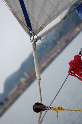

Quello verde è il barber che avevo messo all'inizio. Perché il punto di scotta fisso e calcolato per il gennaker non era sulla mezzeria della vela ma tirava più la parte bassa e conseguentemente apriva in alto.
DSC_0007.JPG [ 42.68 KiB | Osservato 6701 volte ]
DSC_0008.JPG [ 51.13 KiB | Osservato 6701 volte ]
Marco in un altro 3D mi consiglia viste le foto della vela di alzare la scotta perché in realtà c'è troppa catenaria in alto.
Vedi barber in rosso
@Marco certo accetto consigli ben volentieri e li provo altrettanto. Specialmente perché costano nulla e ci passo del tempo in barca.

Grazie, non avevo capito che erano applicazioni alternative.
E sono d'accordo con marco (se mai servisse.. :D )
