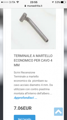

Verifica bene che entrino. Io cambiai un 4 con un 5 e non entravano.
IMG_5317.PNG [ 199.05 KiB | Osservato 4070 volte ]

Quelli che ci sono ora sono a gancio e non a martello, come questo.
Comunque a questo punto lascio stare e utilizzerò cavi da mm.3.

Perdona davo per scontato il martelletto.
Comunque rimarrei sul 3 mm oppure prova a chiedere altre soluzioni esotiche
