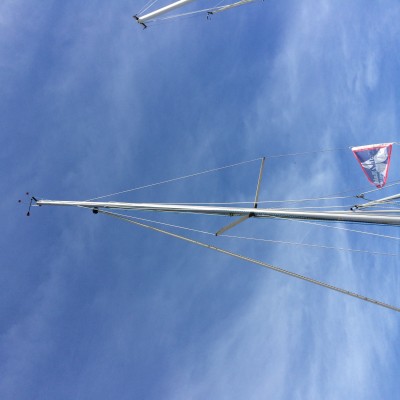

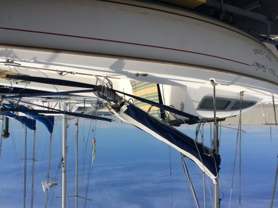

Domenica scorsa ho fatto una bella tirata di bolina stretta, il vento sara stato 15/18 nodi, la mia barca non ha lo strallo a poppa,
Il fiocco era cazzato al massimo e l'avvolgifiocco si piegava in maniera oscena, sia con effetto arco pure la landa che fa da finale nel punto di attacco alla base andava in bando.
Le sartie dell'albero armato a sette ottavi sono tirate credo al massimo comunque belle tese la mia domanda era questa: ho l'amantiglio libero in testa d'albero che non uso, volevo creare un paterazzo a poppa attaccandolo a zampa d'oca nei candelieri a poppa per tesarlo all'occorrenza, la rottura e' che avendo la randa allunata ogni volta che faccio in bordo dovrei lascare e cazzare per cui lo farei in tratti con bordi lunghi, pero' per provare l'effetto ho tirato con forza questa drizza e mi sembra che questa azione faccia "l'effetto arco" sull'albero allentando proprio dove partono le sartie alte e fiocco facendo lascare lo strallo.

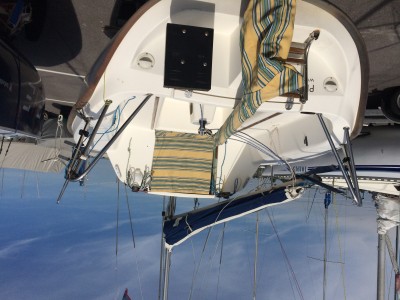

L'idea balzana sarebbe questa mettere due cavallotti (dove ho posizionato nella foto le chiavi)a due terzi della falchetta e mettere delle volanti che partano in corripondenza dell'attacco delle sartie allte cosi da dare tensione proprio dove c' e' lo sforzo
Cosa ne pensate?

C'è palesemente quelcosa che non va. La catenaria se non c'è paterazzo la recuperi con le sartie, forse sono troppo tese le basse e questo fa avanzare la penna.
Con l'armo frazionato in ogni caso il paterazzo non farà gran lavoro, meglio come dici le volanti, ma devono essere robuste e potenti.

Premesso che non mi considero un esperto delle regolazioni di fino, pero' unobdei pregi degli armamenti a 7/8 con crocette acquartierate e' dato dalla semplicita' soprattutto grazie alla assenza di volanti, per cui non andrei a complicarmi la vita, neanche nei bordi lunghi, se non dopo avet tentato di regolare meglio quello che gia' c'e' e che, suppongo, corrisponde al progetto originario della barca (che considero uno dei meglio riusciti per le nostre metrature). Quindi prima proverei a regolare le sartie basse, come scrive Paddy, allentandole e lasciandole appena in tensione. Poi provare a regolare di nuovo, tesandole, le sartie alte. Ovviamente dando per scontato che lo strallo di prua con la canaletta siano gia' regolati bene, altrimenti e' la lrima.cosa da controllare dopo aver allentato le sartie basse.
Bv
