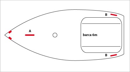

Ciao, sto decidendo che tipo di gallocce montare sulla barchetta in costruzione.
secondo la vostra esperienza è corretto pensare ad una cosa del genere:
due passacavi dx e sx e una galloccia centrale da 20 cm a prua
due gallocce da 15 cm a poppa.
io sono indeciso. forse è meglio una da 25 a prua e due da 20 a poppa.
Commento file: configurazione
gallocce.jpg [ 9.22 KiB | Osservato 4012 volte ]

Qui, per come la vedo io, mi sembra sia meglio imparare dalle 'grosse', almeno da quelle fatte bene :D :
- due a poppa ok, certo non una.
- due a prua, a ridosso delle falchette;
- due a mezza barca (baglio max)
Esagero? forse (ma: melius abundare...)
Quante volte ci si trova, anche su barche meno piccole, a impacchettare due cime sulla stessa galloccia!! E quanto questo significa minor sicurezza (e pizzicate sicure alle dita!).
Pensa solo se ti si incattiva l'ancora sotto una catena o altro: probabilmente non avrai winches capaci di sopportare sforzi "da ancora" e dovrai lavorare con più cime, ad es. una specifica per l'aggeggio uncinato ribaltabile (come si chiama?)...: dove le assicuri? O quando devi far "ormeggiare" qualcuno sulla tua barca, provvisoriamente o no...; o se vuoi lasciare la barca con parabordi ben fissati e stabili: che almeno uno laterale per fiancata non sia a battagliola!
Altro pensiero (OT!) scaturito al volo: spero che tutte le vostre barche siano assolutamente prive di bottaccio: averlo è la condizione che rende impossibile l'ormeggio affiancato. Ma questa è un'altra storia...

in effetti ci avevo pensato.
sul progetto è accennata la configurazione che ho allegato, ma quello che dici mi convince di più.
e, perché no, anche due a mezza barca.
