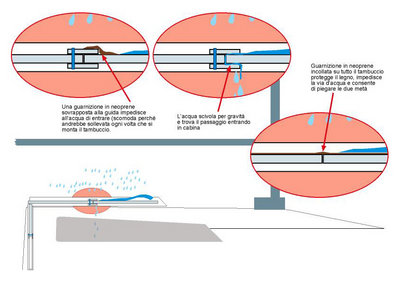

Nel FIRST24 il vecchio proprietario aveva semplicemente tagliato in due la parte del tambuccio orizzontale e poi ci aveva messo una "battuta". Metto la foto (si vedono i due pezzi appoggiati nella destra), anche se non si capisce molto, tra l'altro lui nella parte superiore aveva messo un vetro, cosa che per noi non è necessaria visto che è in plexiglass. La battuta, che deve essere messa in ambo i lati del tambuccio, potrebbe essere incollata e avvitata con due viti e rondelle.
PS: non capisco come mai ancora nessuno abbia inventato qualcosa di più comodo che questi pezzi a spasso per la barca. :?
 Oggetto del messaggio: Re: Modifica tambuccio
MessaggioInviato: 21/12/2010, 9:20
Ci avevo pensato, ma il tambuccio del Viko è praticamente orizzontale quindi la battuta fornirebbe prima o poi appoggio all'acqua per penetrare all'interno
MessaggioInviato: 21/12/2010, 10:20
E se la battuta la fai nella parte superiore? :?
MessaggioInviato: 21/12/2010, 11:28

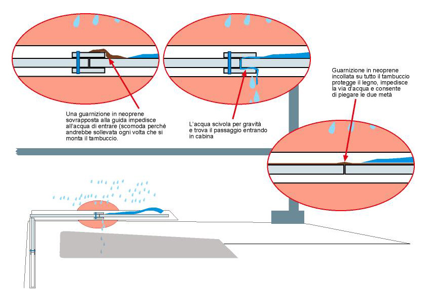

La guida sarà comunque su una delle due semiparti, diciamo su quella posteriore, l'acqua scorrendo sulla mezzaluna anteriore normalmente, per l'inclinazione della barca, scorrerà verso prua nel foro di scarico preposto, ma in caso di beccheggio o spostamento della barca (es. quando è su invaso o quando si naviga, ma anche all'ormeggio) l'acqua potrebbe scorrere verso poppa entrando per forza di cose dalla giunzione.
Soluzione:
1. fare due battute a livelli diversi, una sigilante e una a sormontare, ma lo spazio è troppo poco,
2. ncollare una patella di neoprene che faccia da guarnizione sormontando la battuta,
3. incollare ho fatto un foglio intero che sigilla, protegge e unisce le due parti facilitando lo stoccaggio.
esempio tambuccio Viko 20.jpg [ 153.9 KiB | Osservato 6170 volte ]
