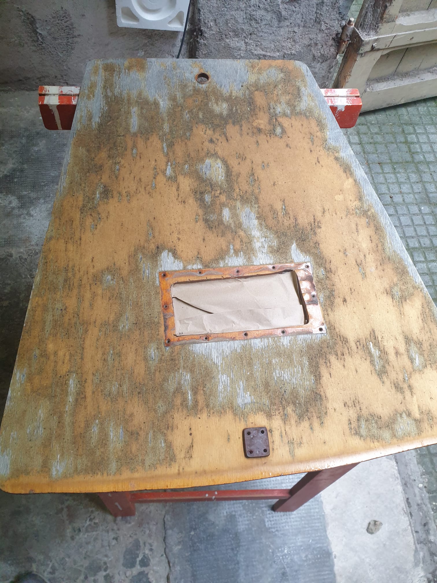

Prima di tutto ho preso le misure e fatto un tambucio di emergenza di compensato, per chiudere la barca mentre lavoravo sul "titolare".

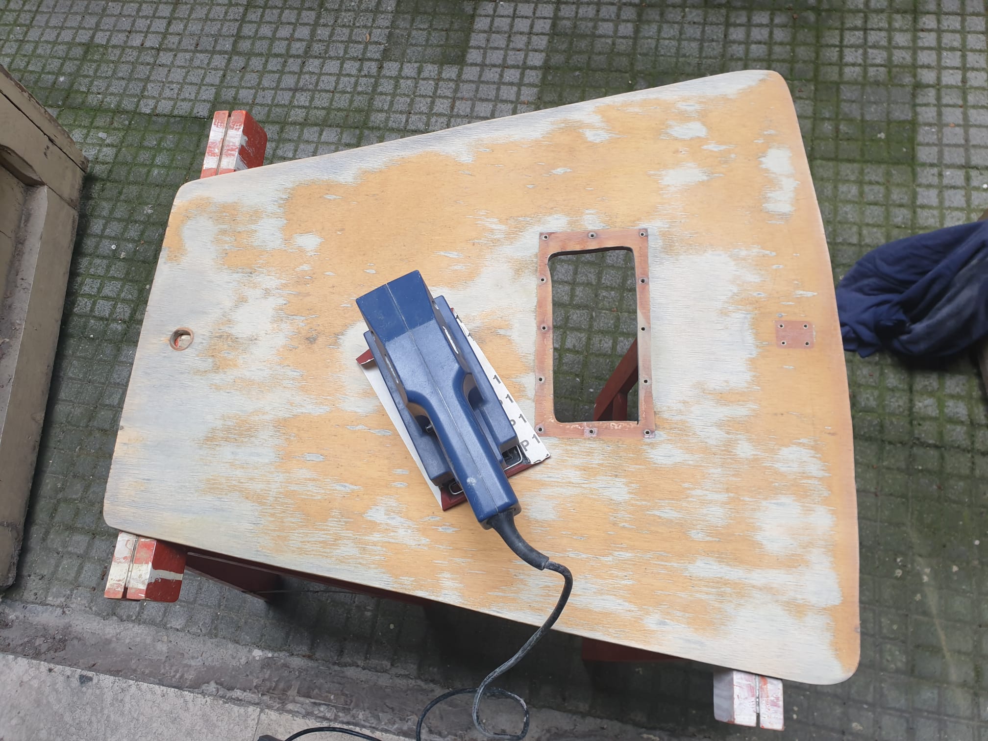

Poi ho smontato il tutto e preparato per carteggiare
IMG-20230102-WA0001.jpg [ 456.99 KiB | Osservato 30058 volte ]
Prima ho passato una grana 60, poi 180 e ho finito con una passata 400
IMG-20230102-WA0002.jpg [ 376.65 KiB | Osservato 30058 volte ]

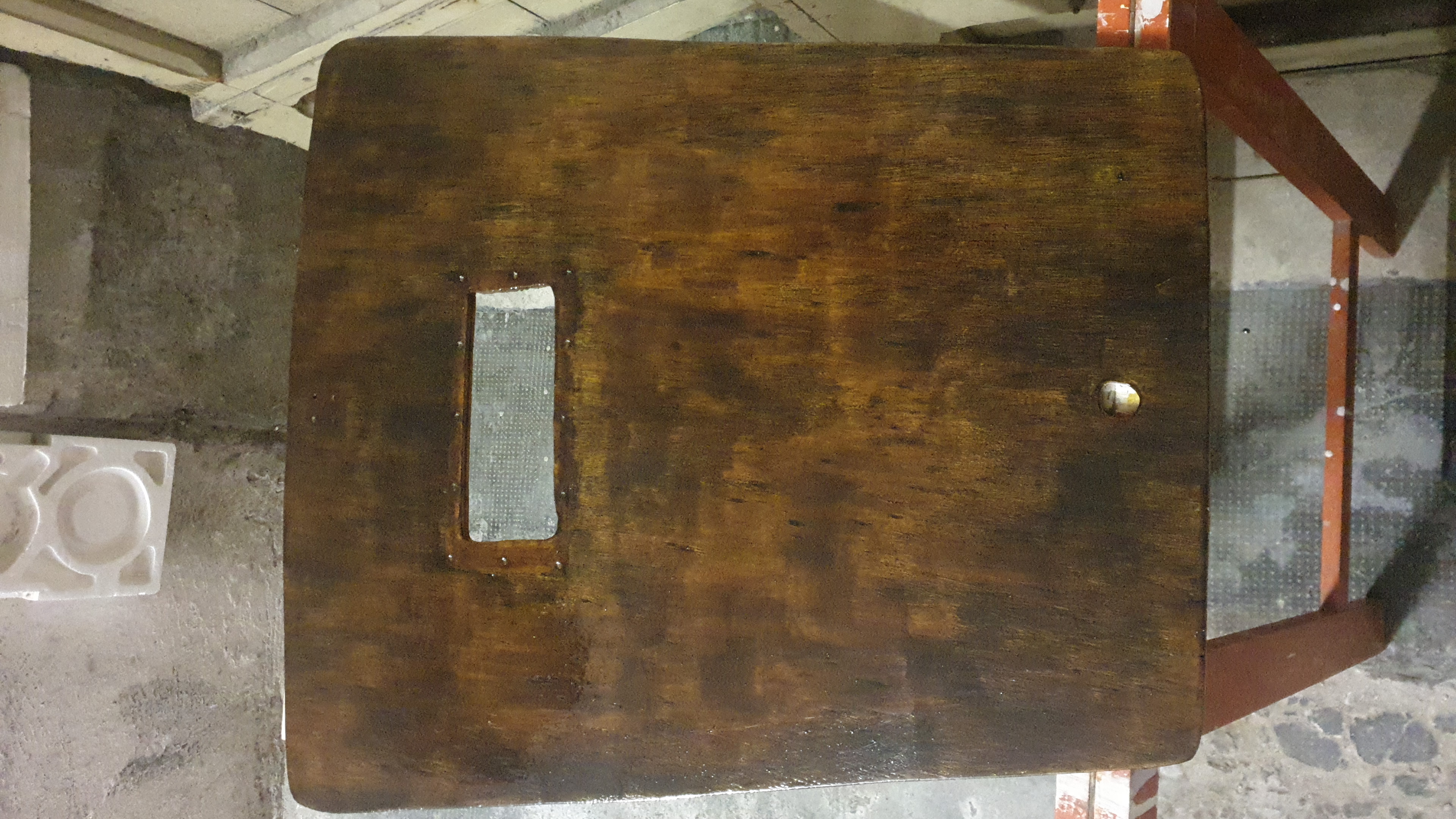

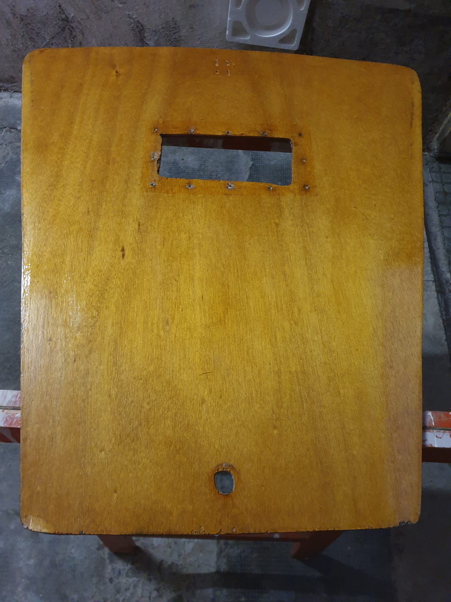

A seguire ho provato con un flatting trasparente che avevo già in casa (Varnish spinnaker) ma il fondo era talmente rovinato, con parti di legno ingrigito dalla prolungata esposizione al sole, che mi sembrava venisse una schifezza, mentre l'interno è venuto molto bene
Commento file: interno

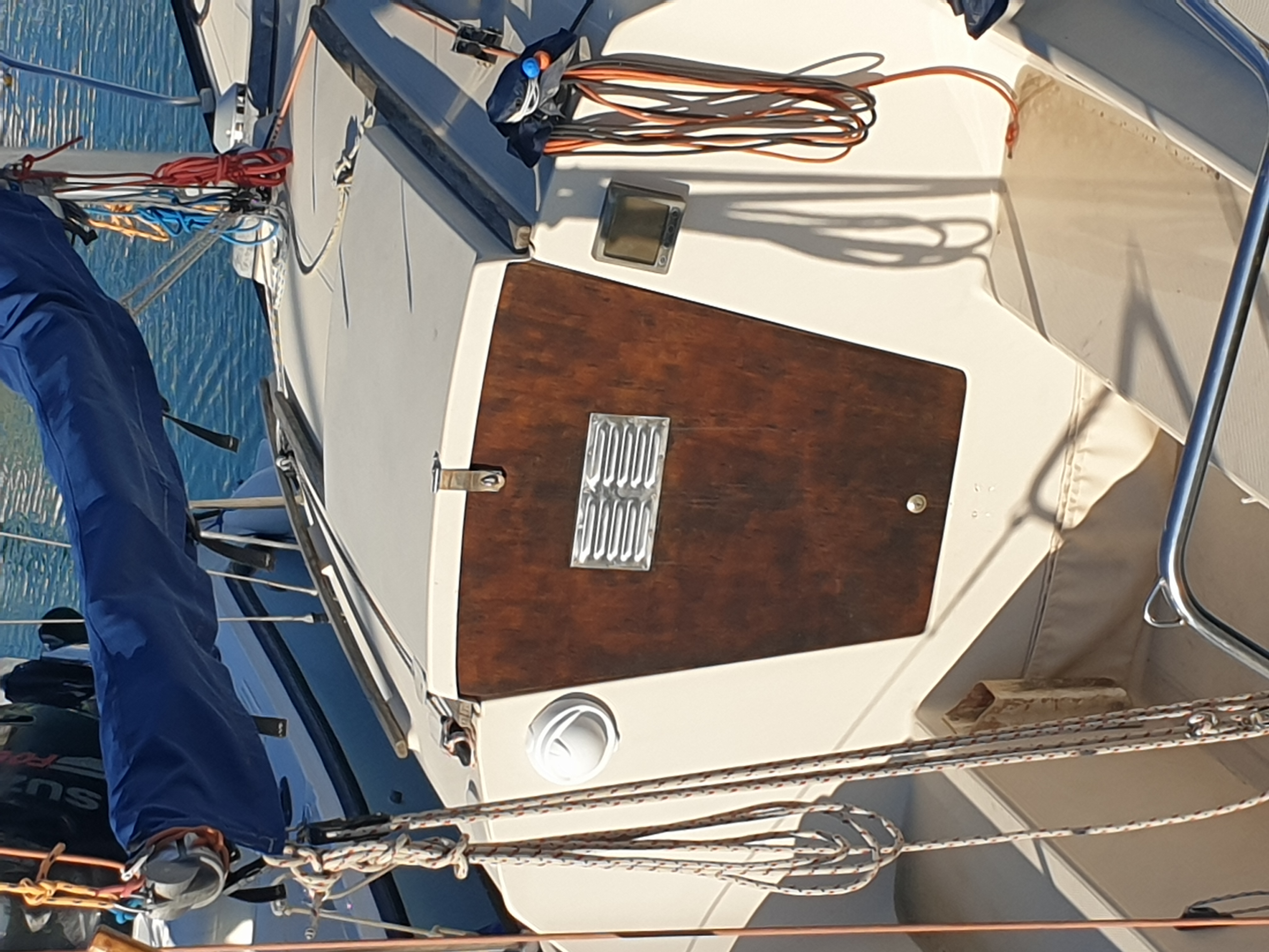

Il risultato finale non è perfetto ma nemmeno brutto come prima, e almeno ora è impermeabile e bello liscio.
Commento file: Finale
20230129_100549.jpg [ 2.08 MiB | Osservato 30058 volte ]
Sotto con critiche e consigli, cosa potevo fare di diverso e meglio (a parte comprare del multistrato marino e rifarlo ex novo)?
 Oggetto del messaggio: Re: rinnovare il tambuccio
MessaggioInviato: 01/02/2023, 17:40
Messaggi: 4623
androma ha scritto:
...cosa potevo fare di diverso e meglio (a parte comprare del multistrato marino e rifarlo ex novo)?
Lasciargli la sua bella patina, come hai fatto... ;)
