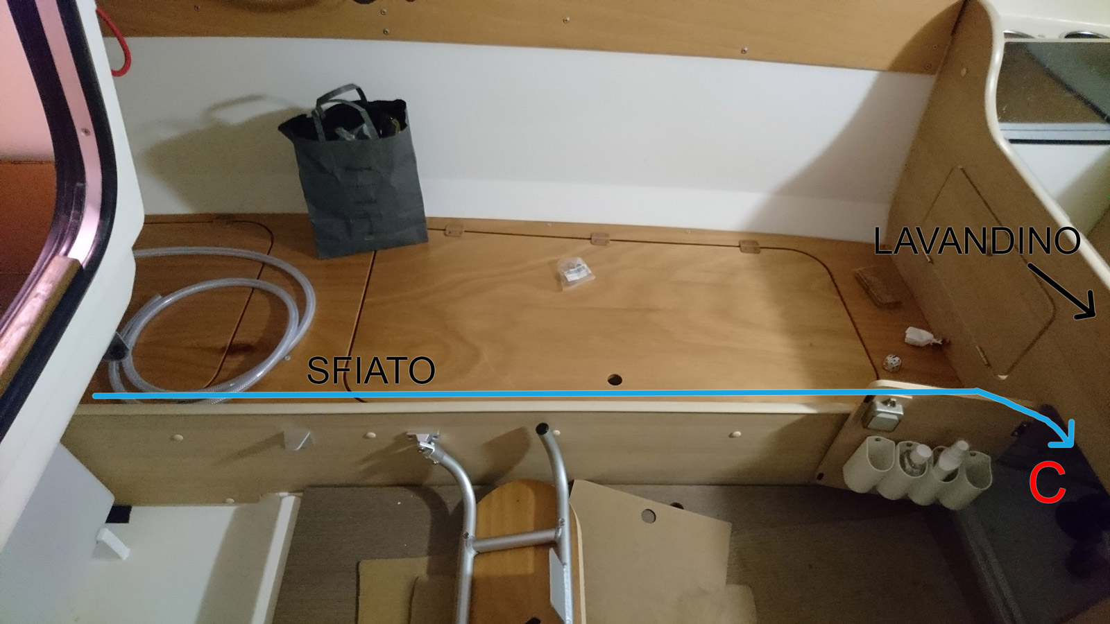

Resta ancora una manciata di dettagli da sistemare, tra cui, appunto, lo sfiato del serbatoio.
Ed ho bisogno di un consiglio.
La prima idea era uno scarico dedicato, avevo già tornito un bullone inox del 16 e non era venuto neanche male... ma non ho voglia di fare altri buchi sullo scafo, se posso evitare.
Così ho pensato di attaccarmi allo scarico della pompa di sentina, o a quello del lavandino.
Che dite, fattibile?

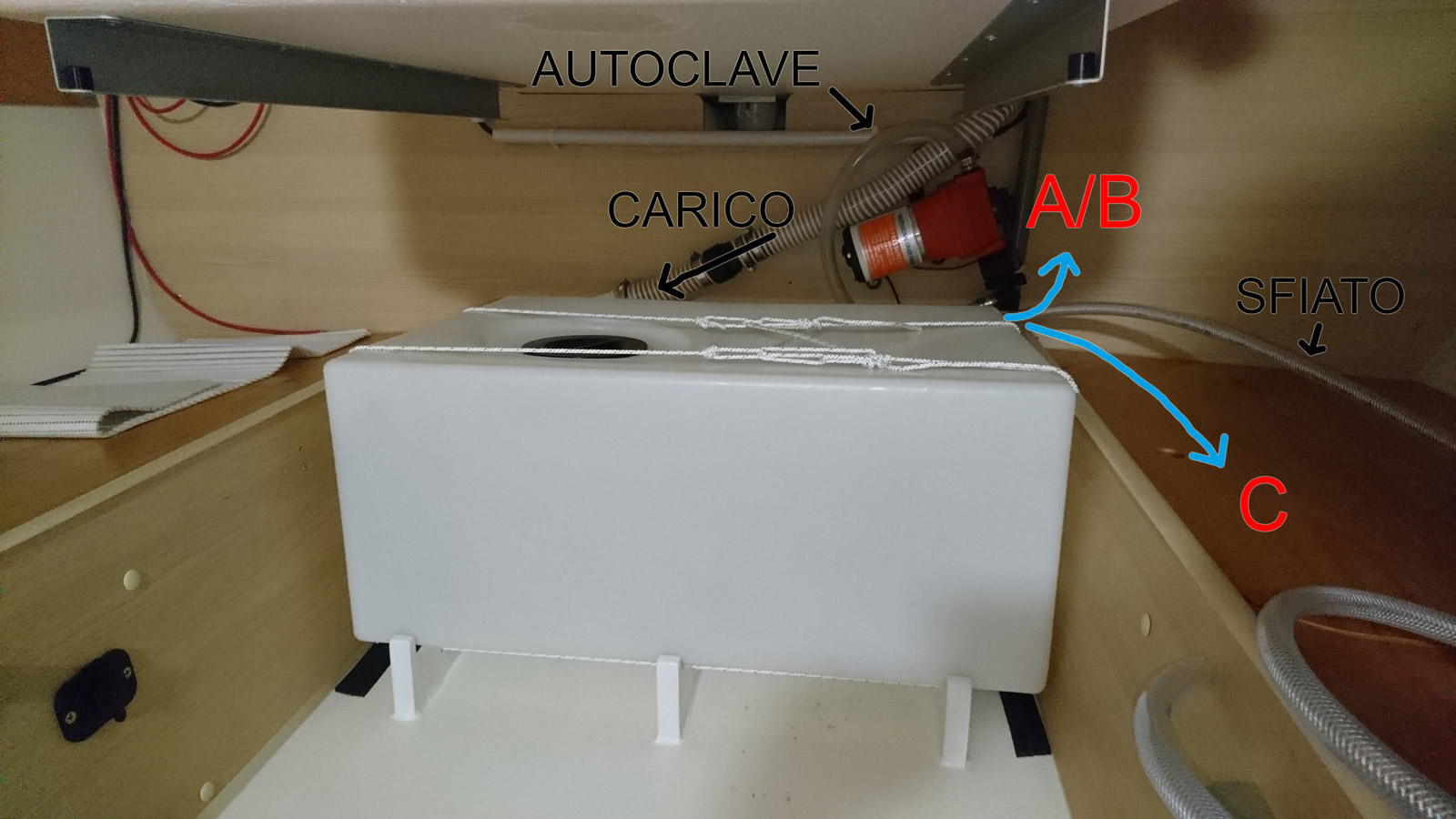

Qui il serbatoio, ho rifatto la base in maniera seria (prima era appoggiato su due pezzi di legno, che dopo 2 anni non erano messi proprio bene)

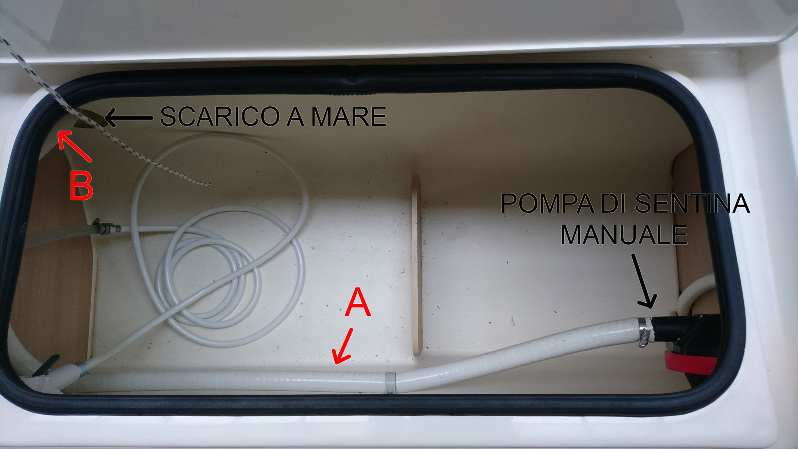

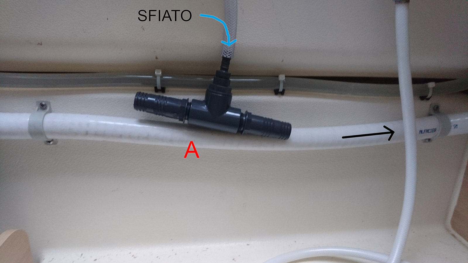

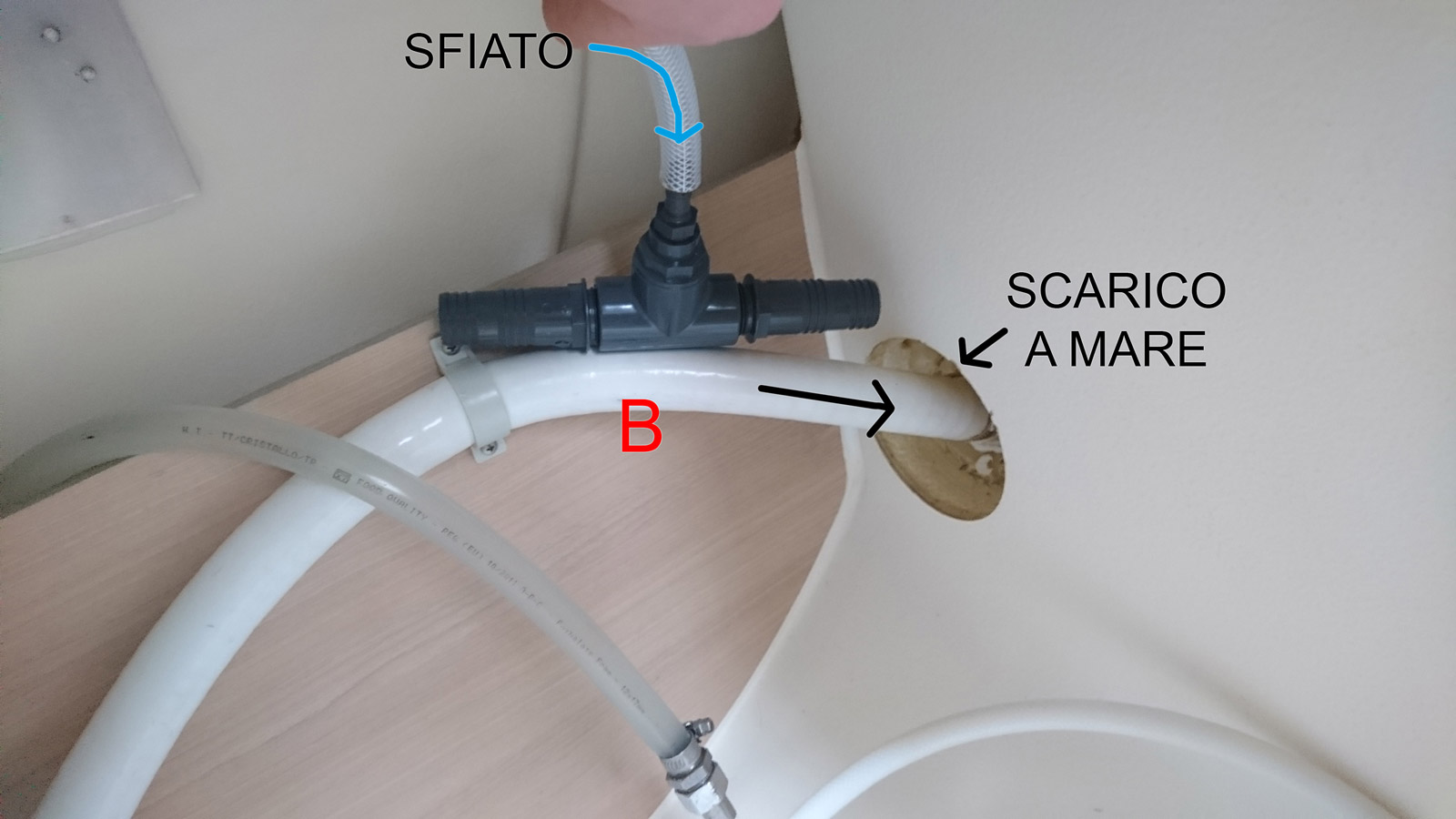

Opzioni A e B: mi attacco allo scarico della pompa di sentina, a metà o verso la fine.
Pro e contro?

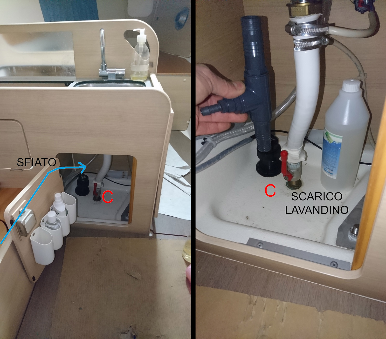

Opzione C: mi attacco allo scarico del lavandino
Pro e contro?

Non l'ho specificato, ma prima dell'innesto a T metterò una valvola di non ritorno.
A me sembrano tutte fattibili, però qualche parere in più non fa mai male.
