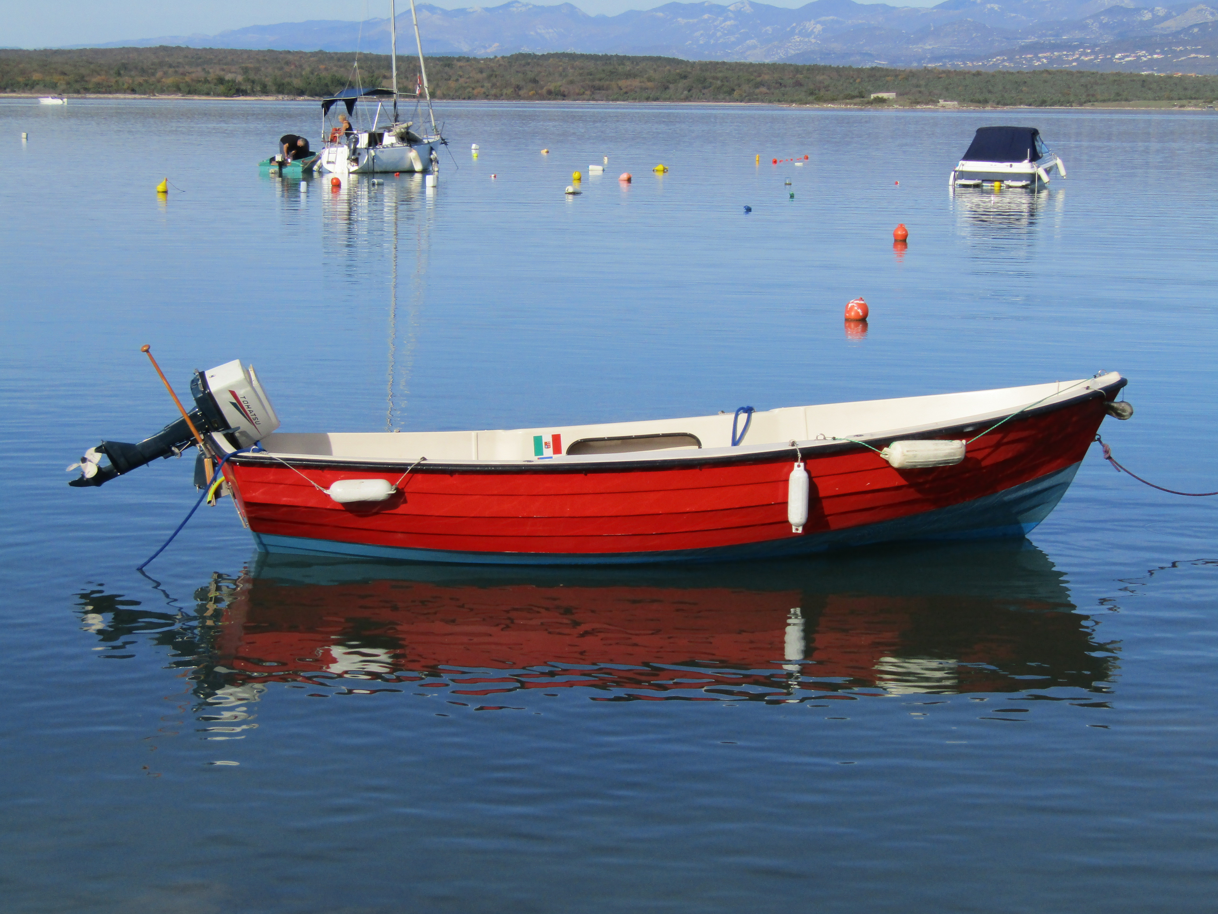

Buongiorno, non contento di aver rovinato un catamarano, voglio riprovarci con un mono.
L'idea è la seguente. voglio trasformare questa barca in un minicabinato a vela.
IMG_0042.JPG [ 4.55 MiB | Osservato 17526 volte ]

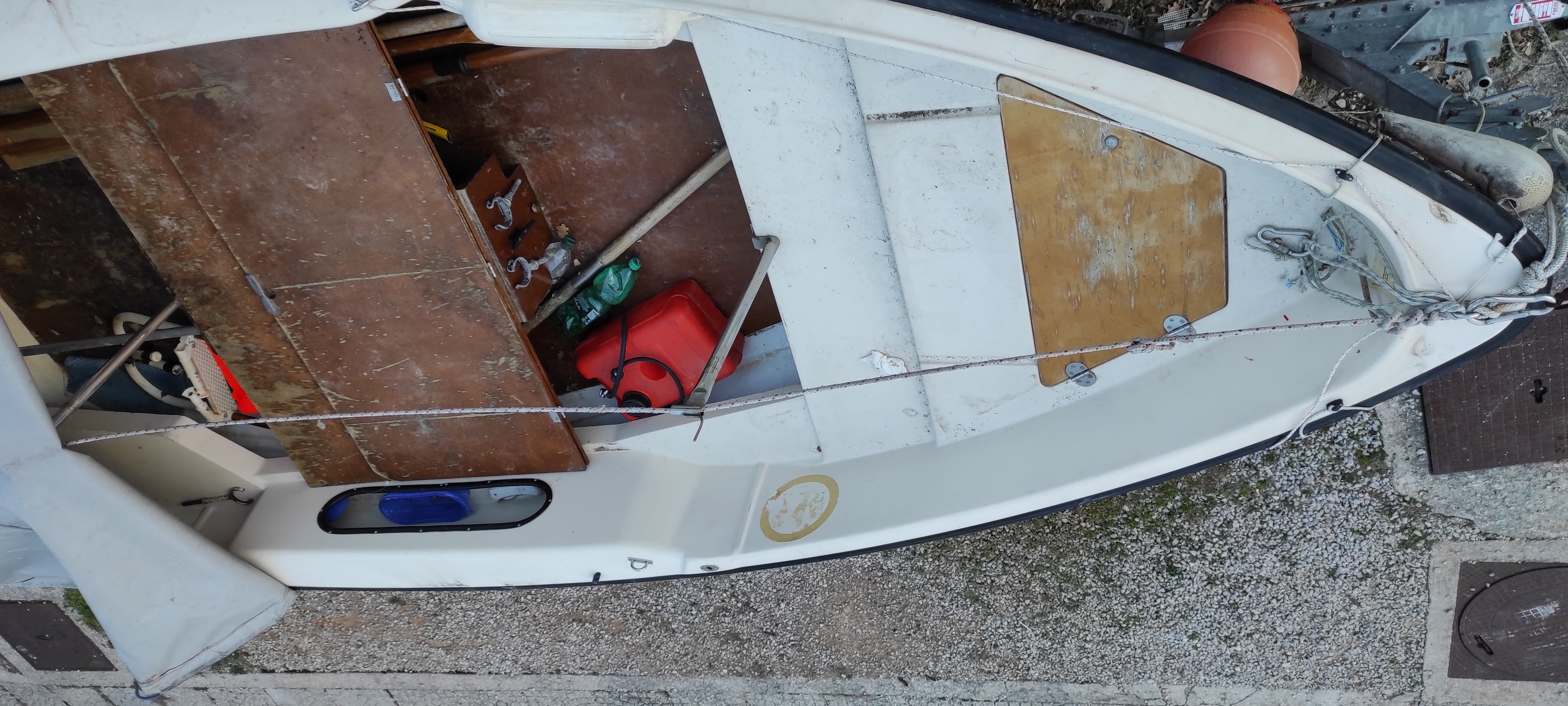

Il primo passo è la costruzione di una tuga. Deve essere lunga abbastanza da ospitare due cuccette e alta abbastanza da poterci stare seduti, rovesciano la panca e appoggiando i piedi sul pagliolo. Stimo dunque una tuga alta 40 cm.
IMG_20220228_172428.jpg [ 1.41 MiB | Osservato 17526 volte ]
Pensavo di far passare due listelli sotto i gavoncini a lato e accoppiarli con un listello sopra la coperta unito con spine di legno ed epox, in modo da rendere solidale il tutto. A questo punto posso costruire la struttura. Vorrei fare un sandwich con sughero. ecologico e isolante. Correzioni?

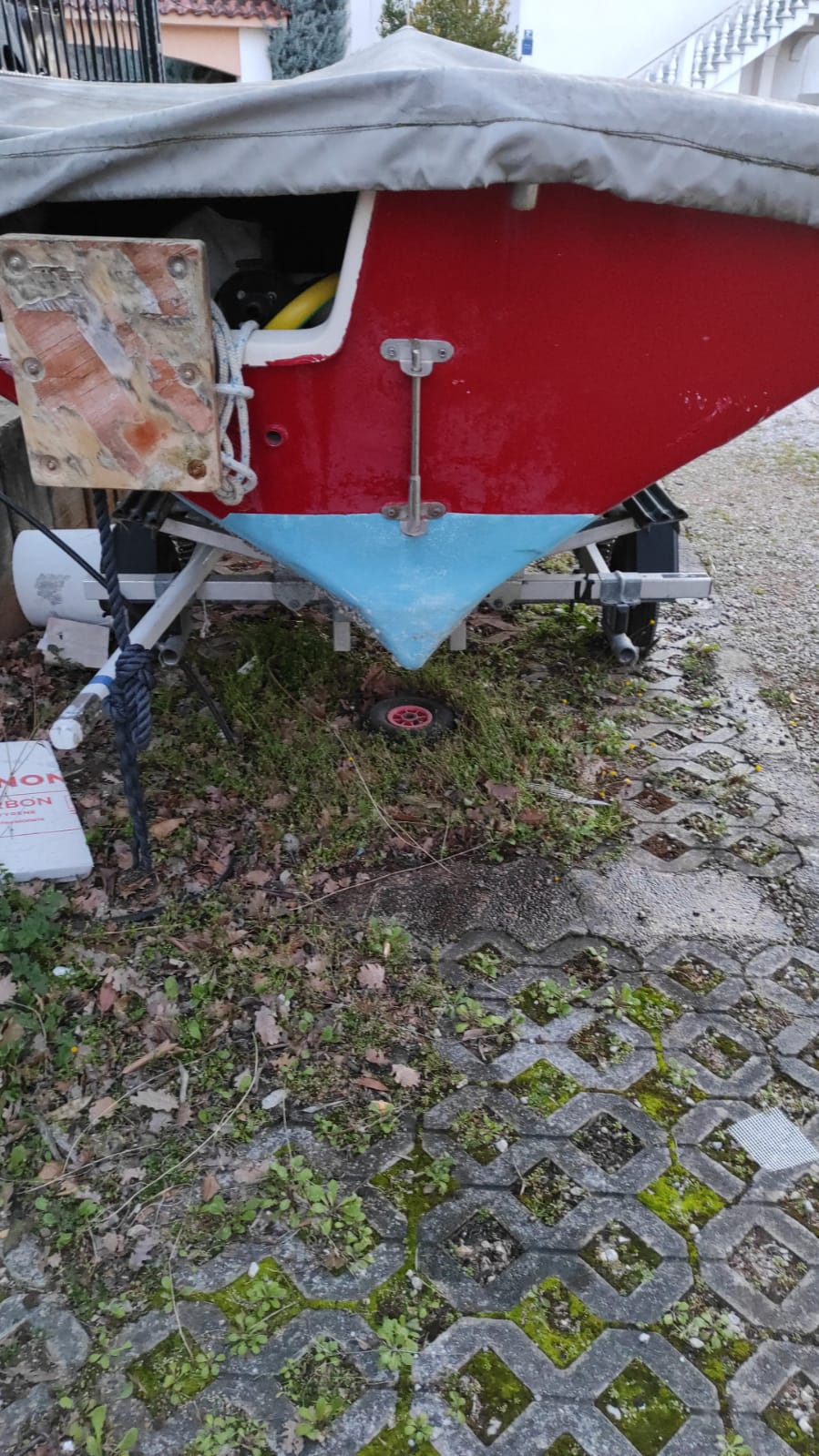

Non c'è deriva e non intendo forare lo scafo. La chiglia però mi convince e vorrei costruire uno di quei timoni alla veneziana (bragozzo?) o da cat boat, che funge sia da deriva che da timone. Potrebbe bastare? Come calcolo le dimensioni?

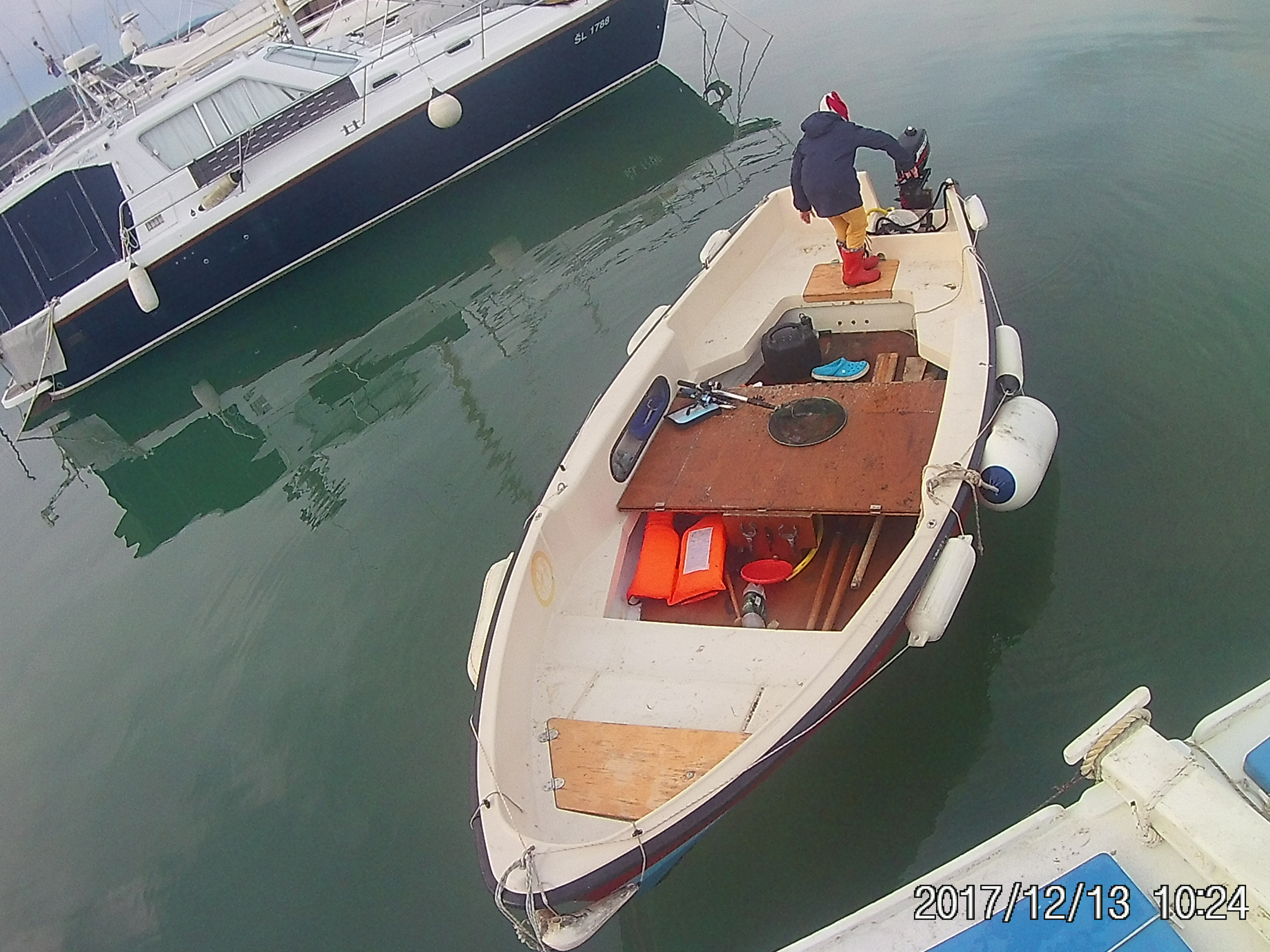

20171213_102445.JPG [ 2.82 MiB | Osservato 17525 volte ]
aggiungo foto perché rovesciata
qui si vedono i due gavoncini dove dovrei infilare i listelli per la struttura della tuga
La barca non deve avere prestazioni da regata, ma deve navigare da spiaggia a spiaggia e tornare a casa anche se il tempo peggiora
per utilizzare un timone alla veneta,che funge anche da deriva assicurati di:
-prevedere un timone di superficie abbastanza grande, diciamo analogo a quella che avrebbe una deriva
-montare l'armo in modo che i centro velico sia compatibile con il centro di deriva. Le barche venete hanno l'albero a circa 1/3 della lunghezza dello scafo ed il centro velico circa 1/6 di tale lunghezza.
Adesso che sai tutto, non puoi sbagiare ;-)

definisci timone di superficie
mi pare di capire che l'unico problema è che se è troppo grande frena, quindi nel dubbio.....abbondo(?)
come calcolo il centro di deriva non avendo una deriva? potrebbe essere il punto più basso della chiglia?
Per l'albeo a 1/3 della barca potrebbe starci. Più o meno ci siamo. diverso poi calcolare il centro velico
 Oggetto del messaggio: Re: rovinare una barca
MessaggioInviato: 30/03/2022, 10:57
Iscritto il: 19/09/2014, 9:48
Messaggi: 421
rispondo in ritardo perchè solo ora ho scorso il forum.
Mi spiace ma ero occupato con la costruzione della mia barca.
Indicazioni pratiche:
Superficie di timone: approssimativamente uguale a quella di una deriva
Centro delle vele: punto di incrocio delle bisettrici degli angoli delle vele. Se sono più di una, il centro si trova sulla retta che unisce i due o più centri velici ad una distanza da questi proporzionale alla superficie delle vele.
Centro di deriva. disegni in scala e poi ritagli su un cartoncino il profilo della superficie bagnata di timone e opera viva poi metti in bilico su una lama messa a 90° questo profilo ritagliato. Dove sta in equilibrio è il centro di deriva della barca.
Centro di deriva e centro velico dovrebbero stare sulla stessa retta perpendicolare all'acqua o il centro velico può stare avanti del centro di deriva fino a circa un 4% della lunghezza al galleggiamento, mai indietro.
