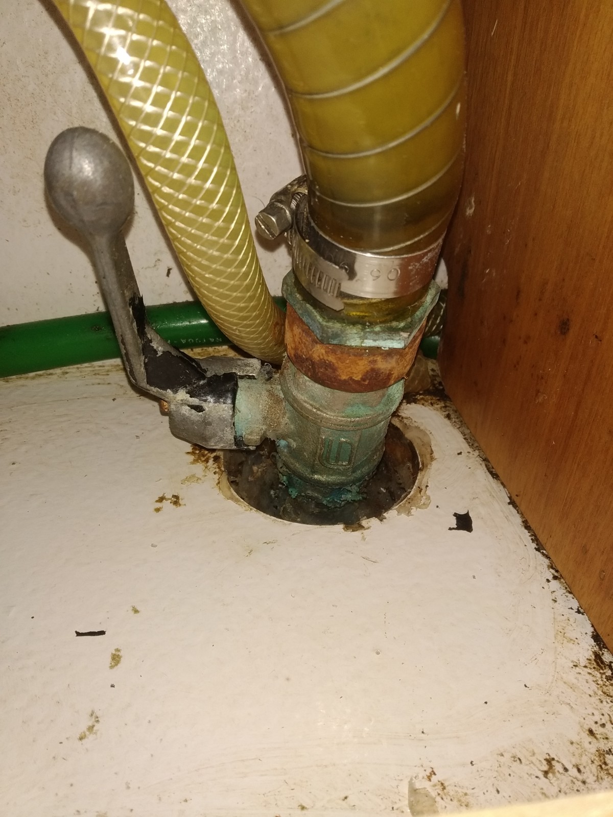

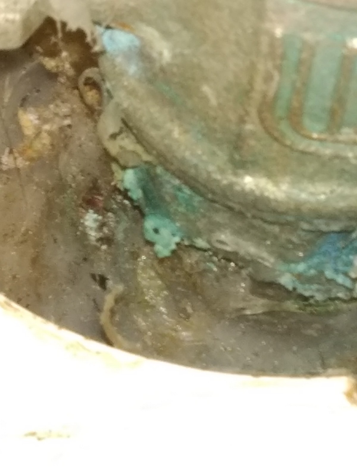

Queste sono le foto.
E' urgente o si può apettare una altra stagione?

Una valvola che ha 20 anni non è poi così vecchia. Dagli una bella spruzzata di CRC per togliere l'ossidazione e controllala bene. Se non perde puoi aspettare. Con l'occasione controlla anche il passascafo, se è in bronzo è eterno.
Cambiare una vecchia valvola è un lavoro un po'delicato, si rischia di muovere anche il passascafo.
Bisogna essere in due,uno da fuori tiene fermo il passascafo che ha al suo interno due escrescenze che servono a tenerlo bloccato, l'altro dentro svita la valvola.
