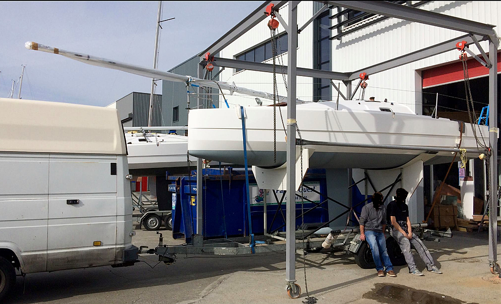

purtroppo non ho tutti questi dispositivi elettronici, se riesci ad allegare qualche foto qualche schizzo, credo tu non abbia messo le ruote. praticamente non hai installato un paranco differenziale a catena , ma un verricello con carrucole di rinvio e bozzello credo. hai messo anche un bilancino. ad occhio hai usato una putrella di 100mm se non ho visto male. i tubi per le gambe montanti sembrerebbero tubi innocenti di carpenteria dalmine. per sospendere il paranco non hai usato un carrellino mobile,ma un punto di sospensione centrale in mezzeria che non ho potuto vedere bene. di norma la larghezza delle zampe della capra dovrebbero essere la metà dell'altezza ed i fazzoletti di irrigidimento le saette si dovrebbero mettere a 3/4 dell'altezza, le controventature per irrobustire il nodo colonna traversa.. che portata utile avrebbe ,che altezza massima sotto gancio. che altezza totale , che larghezza di scartamento. scusami se sono pignolo.

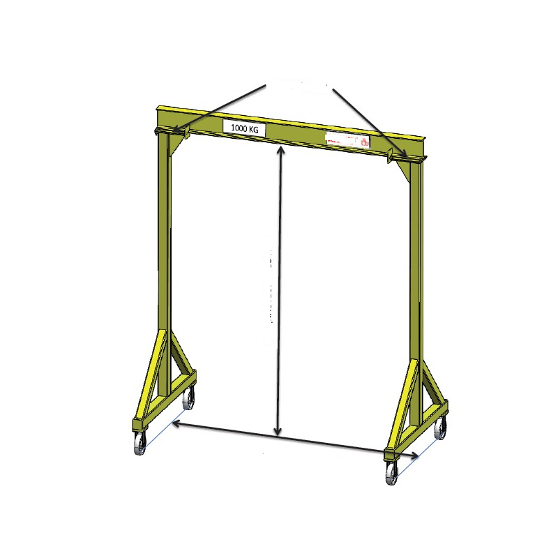

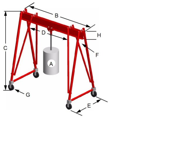

scusami se ti ho importunato, grazie per la tua disponibilità e i tuoi chiarimenti, comunque bravo un lavoro da maestro a mio avviso.
