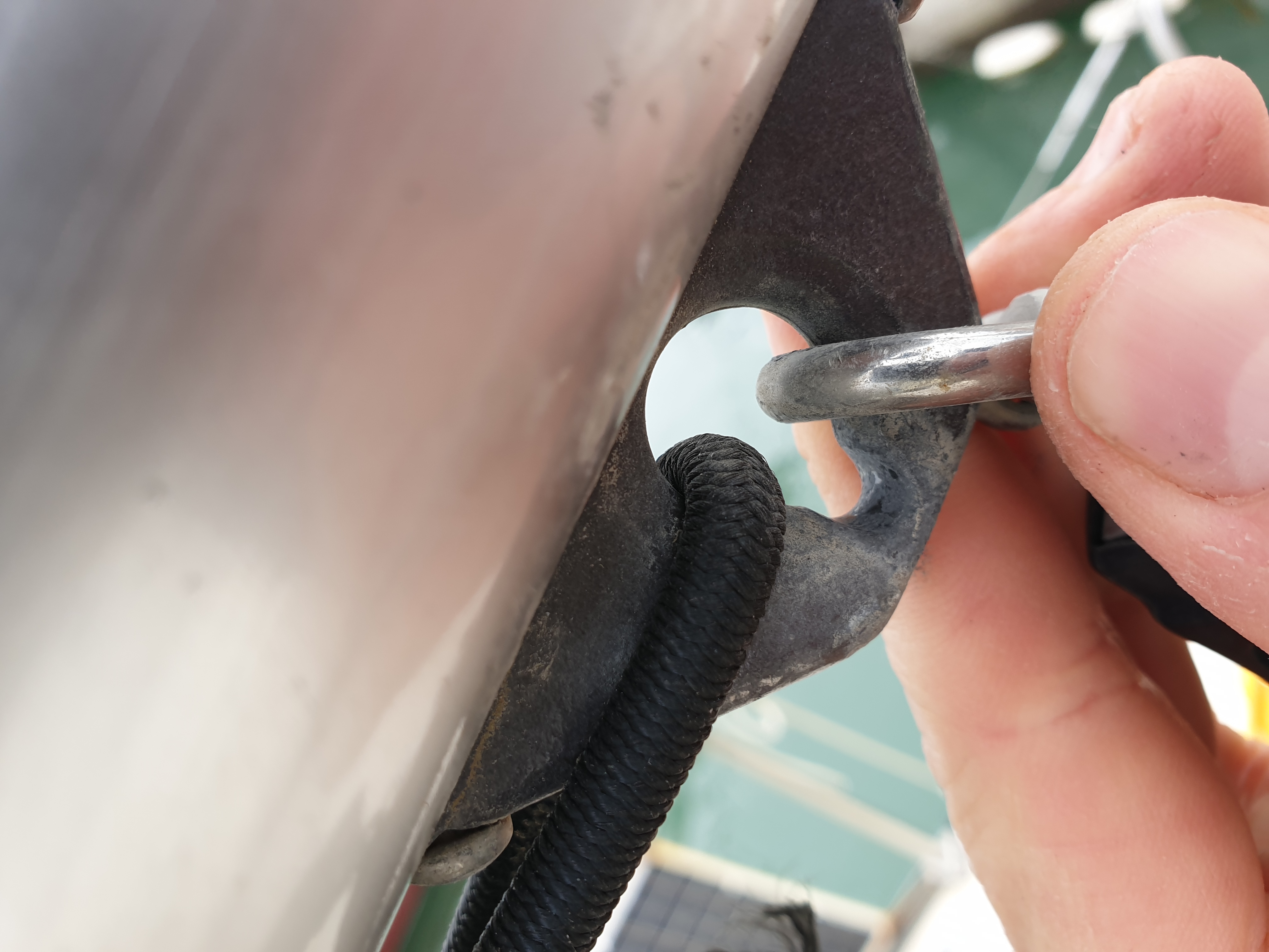

Buongiorno a tutti,
nell'ultima visita alla barca ho notato un problema di consumo dell'attacco della randa sotto al boma.
Evidentemente è una situazione che dura da tempo, visto il solco, e mi chiedevo di che materiale sia il pezzo che devo sostituire.
Qualcuno ha idea di come si chiama quel pezzo e dove trovarlo?
Grazie
Andrea
20210314_112953.jpg [ 2.1 MiB | Osservato 16125 volte ]

il pezzo sembra essere in lega d'alluminio.
non ho idea di dove si possano trovare dei ricambi simili, ma eventualmente puoi sostituirlo con un semplice golfare a ponte in inox rivettato sul boma.
O hai una canaletta anche sotto al boma?

C'è una canaletta anche sotto il boma, in cui potenzialmente scorre quel pezzo come l'analogo a cui è attaccato il paranco del vang.
Avevo anche pensato a invertirli, ma non sono sicuro siano intercambiabili.
Mi piacerebbe trovarlo uguale o almeno analogo.

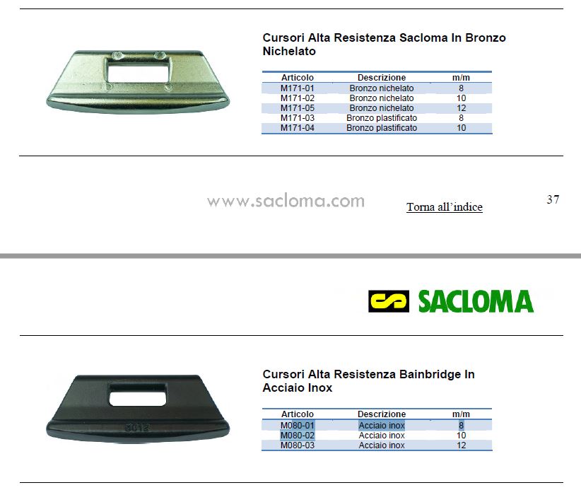

la Sacloma produce cursori in metallo (bronzo o acciaio..) molto simili al tuo.
Commento file: cursore sacloma
Cursore.JPG [ 67.13 KiB | Osservato 16107 volte ]
per reperirlo puoi provare da un velaio o un negozio di ricambi nautici MOLTO fornito.
