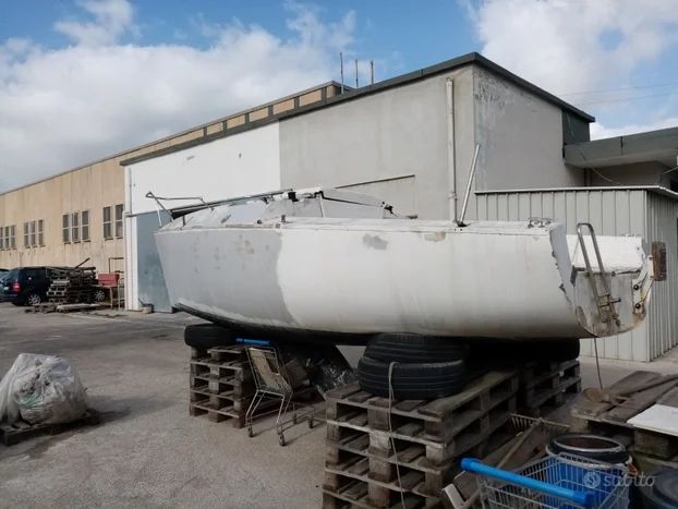

Buongiorno a tutti!
Qualche giorno fa mi sono imbattuto in questo annuncio:
https://www.subito.it/nautica/regalo-mi ... -ad_detail
Ho parlato con il proprietario, a quanto pare (probabilmente durante qualche movimentazione della barca) si è aperta una via d'acqua verso la zavorra di prua, la barca poi è rimasta in acqua fino a quando la zavorra stessa
non ha iniziato a gonfiarsi per la corrosione.
A quel punto si è accorto del problema e ha tirato la barca fuori dall'acqua per sistemarla. Come a volte succede in questi casi il lavoro si è protratto più del previsto, e ora ha necessità di liberare lo spazio che aveva in prestito.
Andrebbe quindi sostituita la zavorra, resinato e riverniciato il tutto.
Io prenderei volentieri la barca, ma:
1) devo trovare un camion con gru che la porti a casa dei miei (io sono in Toscana), sono 140km all'incirca. Qualcuno ha conoscenze nel campo in Sardegna?
2) volevo dagli esperti del forum un parere sul lavoro da fare, secondo voi ne vale la pena o è troppo complicato? io non ho paura si sporcarmi le mani, ma non ho mai lavorato con la resina ne tanto meno su una barca.
Cosa ne pensate?

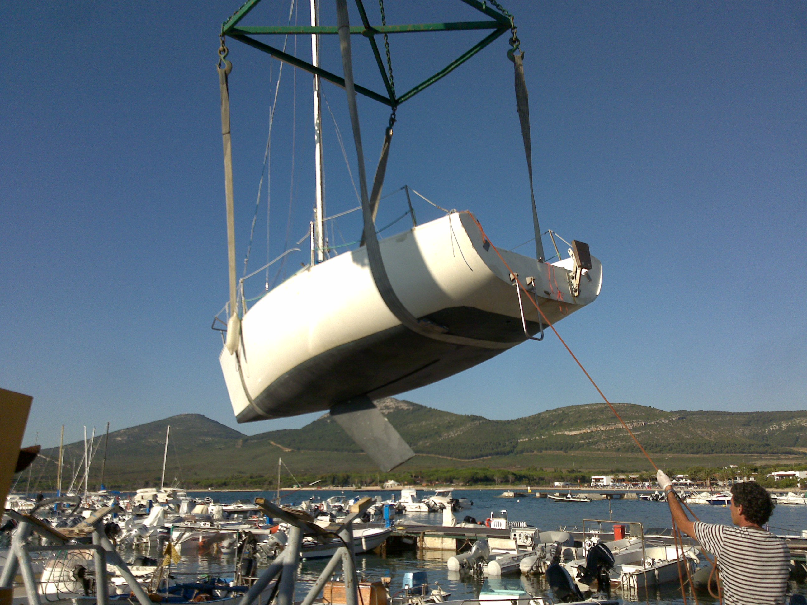

Gonzo riportava:
" il buon direttore di P. Conte ha visto bene di rovinarle il profilo d'uscita della deriva, l'ha sbattuta due volte riuscendo a sollevare l'invaso e nel riappoggiarla l'ha puntata sulla prua dove c'è molto peso e ha rovinato anche l'opera viva, graffiandola e incassando la vetroresina in prossimità della chiglia in ghisa delaminando la resina e creando un'ammaccatura profonda quanto mezza falangetta di mignolo; come rovinare il giorno d'acquisto di una barca."
suona familiare con un danno alla vetroresina che ha prodotto una via d'acqua vicino alle barre in ghisa...
anche guardando la foto...
Questa quella postata da Gonzo nel giorno del varo a Porto Conte:
Commento file: varo micropomo
15062011294.jpg [ 844.26 KiB | Osservato 22410 volte ]
e questa quella sull'annuncio:
Commento file: povero micropomo...
7d99b6a07b46.jpg [ 44.98 KiB | Osservato 22410 volte ]
scaletta, pantografo e attacchi delle volanti sono esattamente identici (e non standard nei micropomo, soprattutto la scaletta).
Inoltre se guardi le foto nel thread, la barca aveva il gelcoat grigio sotto uno strato di pittura bianca (malandata), e dopo 10 anni... il refitting si e' fermato a meta'... portando alla luce il gelcoat grigio solo su meta' scafo.
e' la barca di Gonzo.
Quindi il danno e' nell'opera viva e sappiamo anche da dove salta fuori...
Qui non ci sfugge nulla, sappiamo anche quanto l'aveva pagata (ma magari e' passata di mano nel frattempo...) :ugeek:
