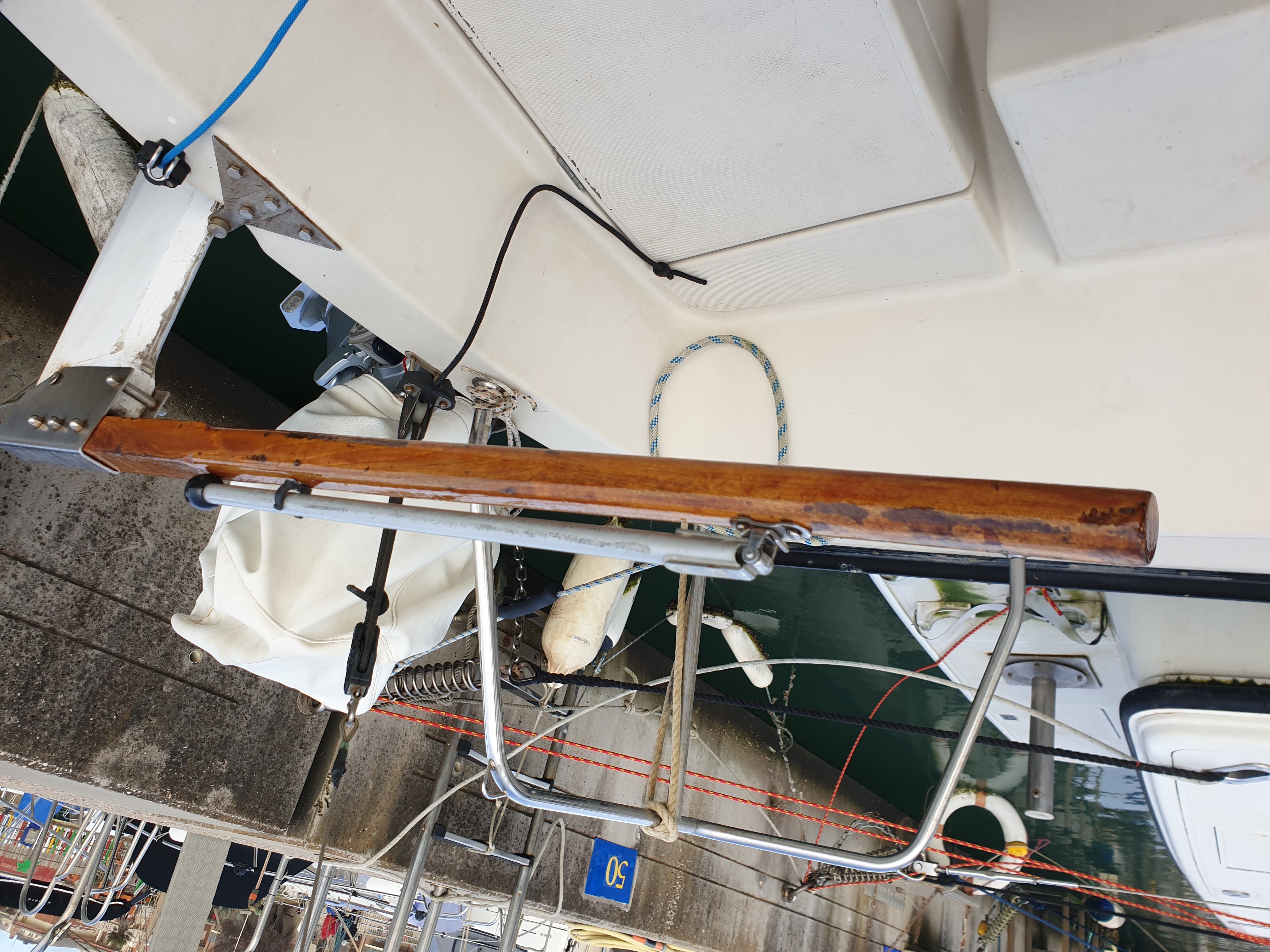

Ho rimontato la barra sulla barca, questo è il risultato.
Gli ho dato 4 mani di spinnaker varnish a varie diluizioni.
Sono soddisfatto, se non fosse che adesso le impefezioni e le stuccature della barra, già esistenti, si vedono ancora di più. :oops:
Ho pensato che invece di fare una barra di rispetto magari l'anno prossimo mi impegno e faccio una barra nuova passando questa a barra di rispetto. :D
