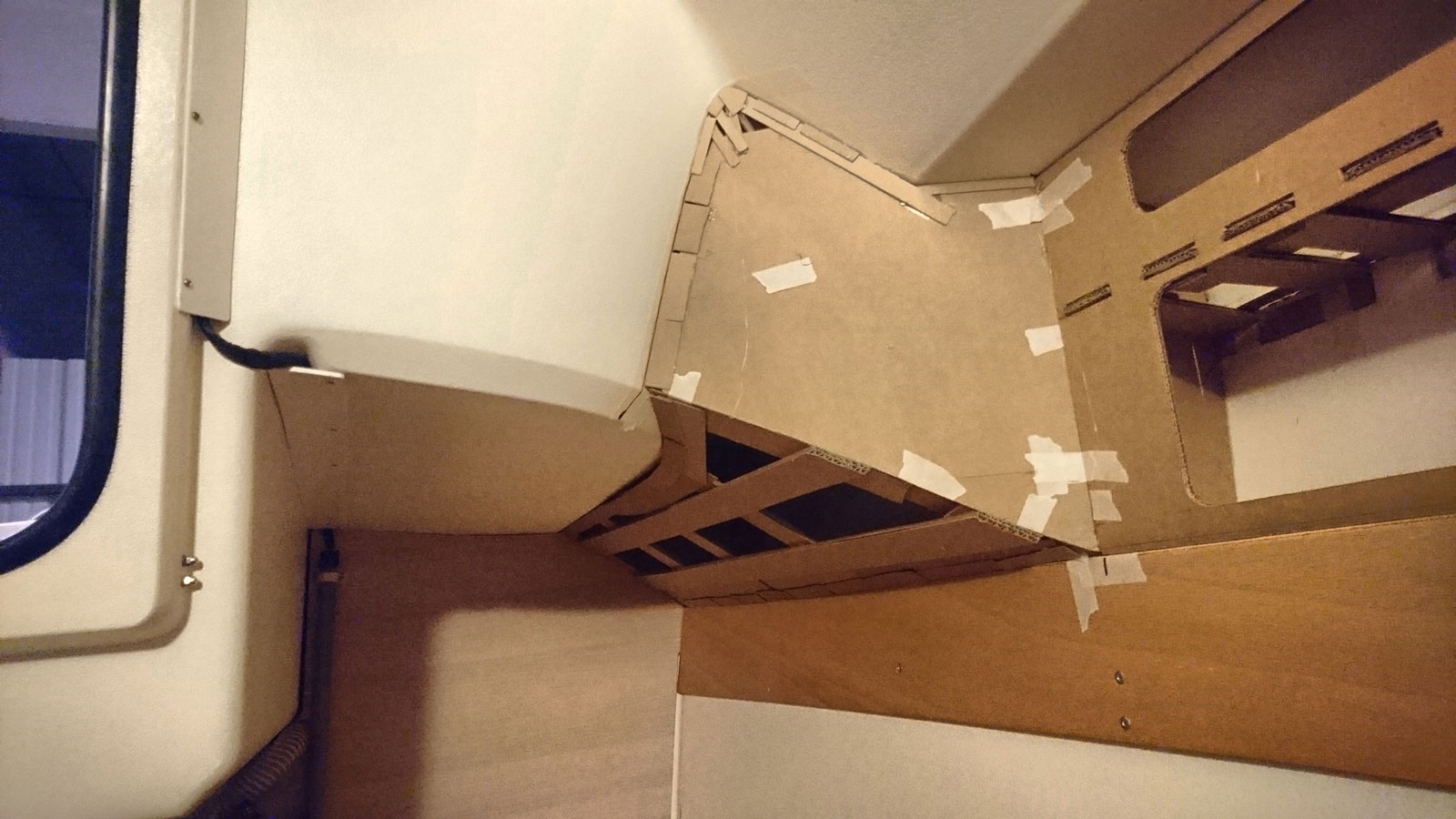

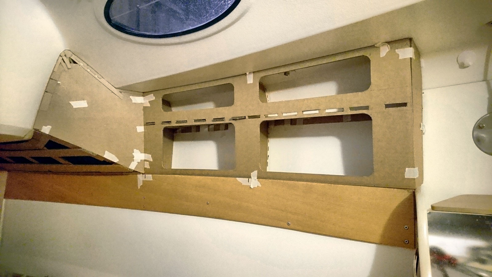

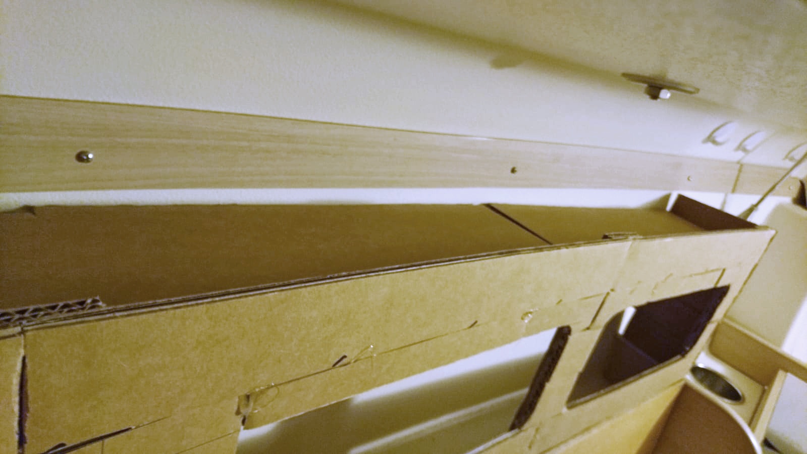

È da quest'estate che ci penso, ho bisogno di qualche stipetto a bordo per cercare di tenere un po' in ordine.
Partiamo dalla zona cucina ( :lol: ), pensavo di realizzare una cosa simile a quella che si vede nelle foto allegate.
Ovviamente questo è il primo esperimento, sto andando un po' a spanne. La cosa più difficile è riuscire a prendere le dime.
Poi deciderò se attivare fino al soffitto o se fermarmi prima, se lasciare aperto o chiudere, ma questi sono dettagli...
Non mi sono mai dilettato con mobilio marino. Ho studiato un po', ma ho qualche dubbio.
Primo, c'è qualche metodo scientifico collaudato per prendere delle dime in maniera precisa e veloce?
Io sto andando a cartone e colla a caldo, funziona, ma non è precisissimo come metodo, e neanche tanto veloce.
Poi, compensato marino, pensavo ad uno spessore di 6, max 8 mm, tanto non è che deve tenere su il mondo. Può andare?
Per tenere insieme il tutto, visto che non è niente di strutturale, andrei di viti autofilettanti, lasciando perdere resine etc.
Vernice.... qui non so proprio come muovermi. Fondo? Impregnante? Altro?
arm_01.jpeg [ 190.82 KiB | Osservato 14209 volte ]
arm_02.jpeg [ 169.51 KiB | Osservato 14209 volte ]
arm_03.jpeg [ 221.6 KiB | Osservato 14209 volte ]

Bravo, bell idea. Per fare le dime io uso un tubo di rame diametro 4 o 5 mm, non ricordo, comunque abbastanza flessibile da poter rilevare l andamento di una superficie prememdocelo sopra. Avevo provato anche con il fil di ferro ma è troppo elastico per cui l ho scartato in favore del tubo di rame. Riportando poi il tubo sagomato sul foglio di cm basta tracciare il profilo e tagliare

Avevo letto in effetti da qualche parte del tubo di rame, mi confermi che funziona?
 Oggetto del messaggio: Re: Lavori invernali #2: aggiungiamo qualche stipetto?
MessaggioInviato: 10/01/2021, 12:09
Confermo, al meno fin ora con me ha sempre funzionato
MessaggioInviato: 25/01/2021, 23:18
Messaggi: 361
Località: Brescia
Alla fine, in mancanza del tubetto di rame, ha vinto la coppia cartone e colla a caldo.

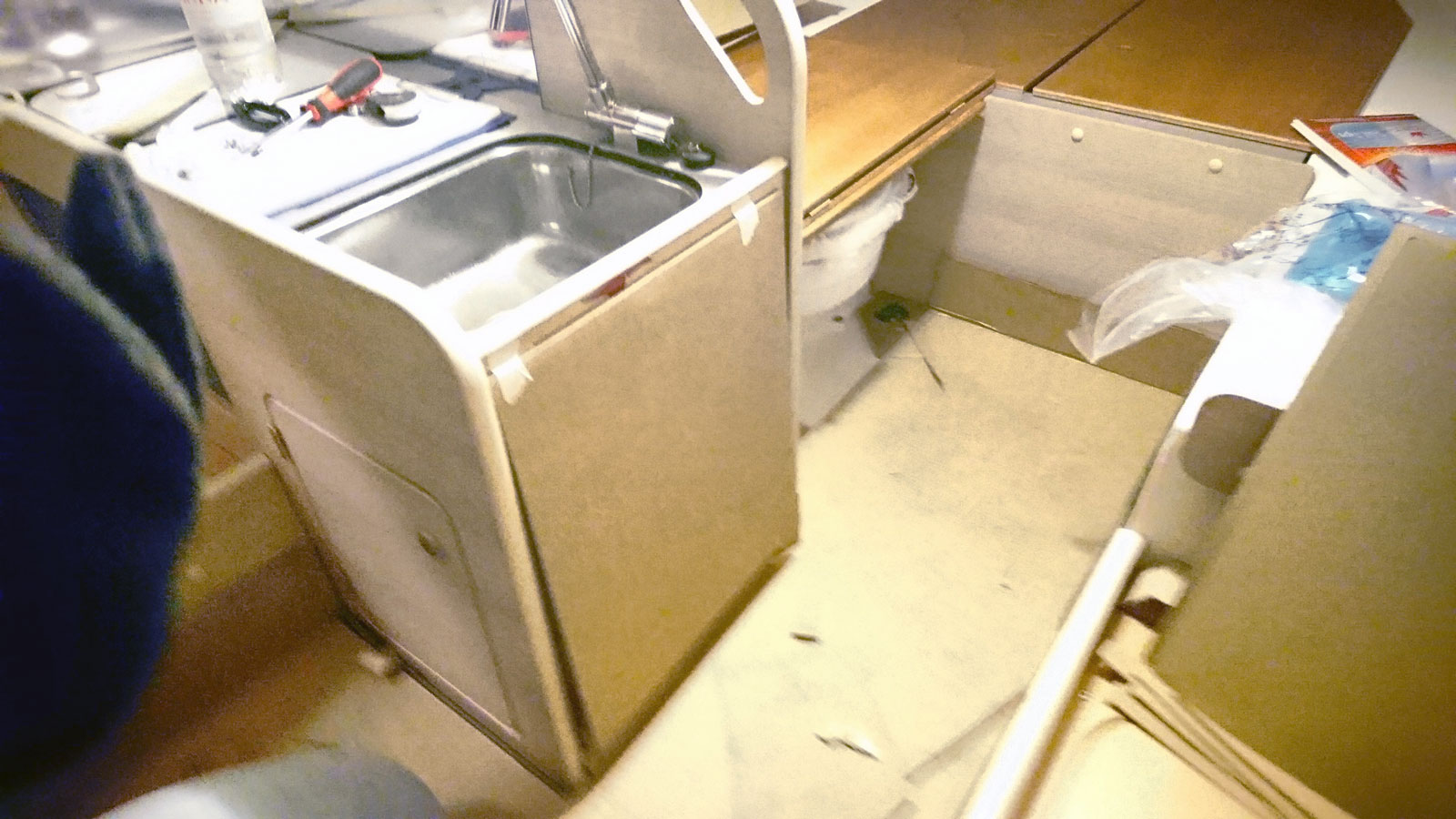

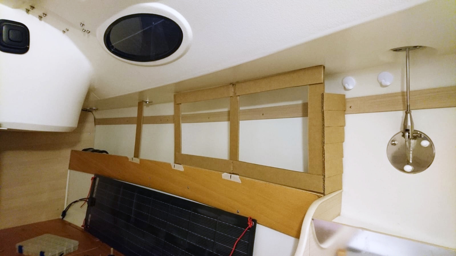

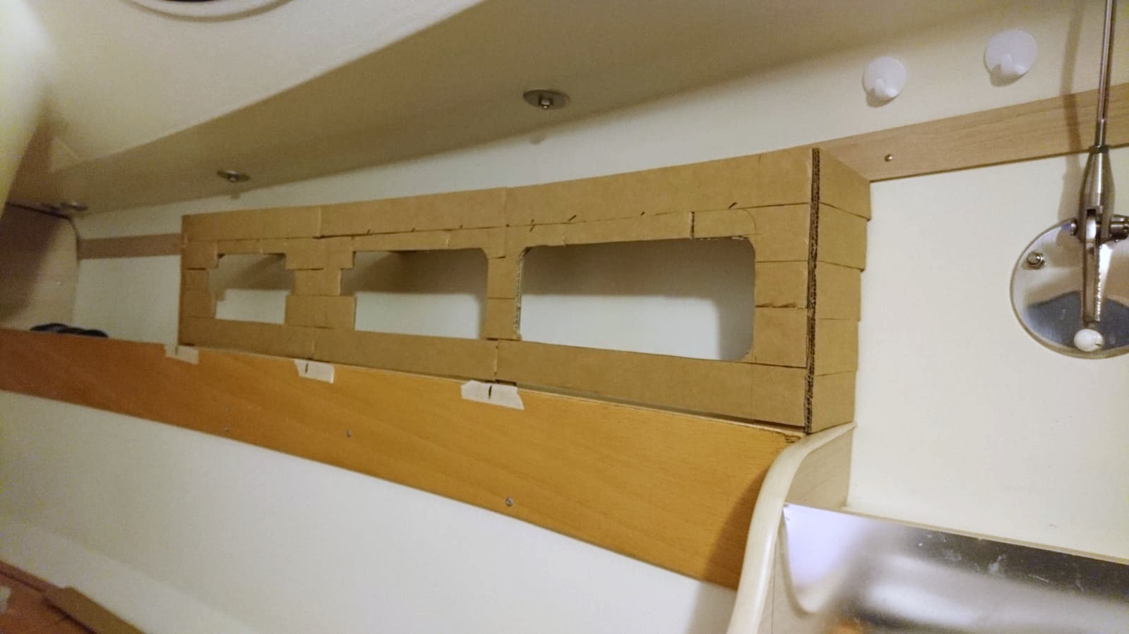

Il progetto finale prevede 4 stipetti sul lato di sinistra, 2 chiusi da sportellini a ribalta (qualli sotto), e due aperti.
Nella parte posteriore, sopra i piedi della cuccetta, un gavone con apertura "da sotto", per sfruttare tutto quello spazio che altrimenti resterebbe inutilizzato.
Qui ci andranno cose leggere, tipo sacchi delle vele vuoti, magari il gennaker... roba che altrimenti sta sempre in giro.
mobili_01.jpg [ 221.03 KiB | Osservato 14022 volte ]
mobili_02.jpg [ 211.6 KiB | Osservato 14022 volte ]

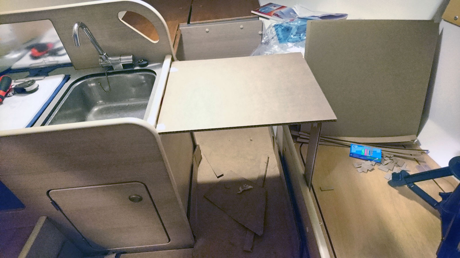

Piano di lavoro a ribalta per la cucina, di cui si è sentita la mancanza.

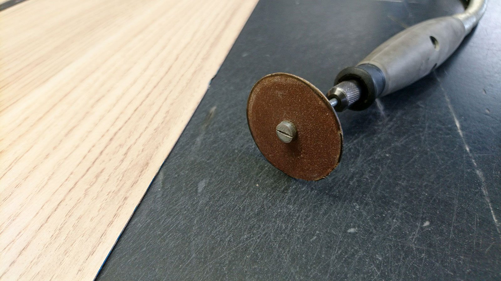

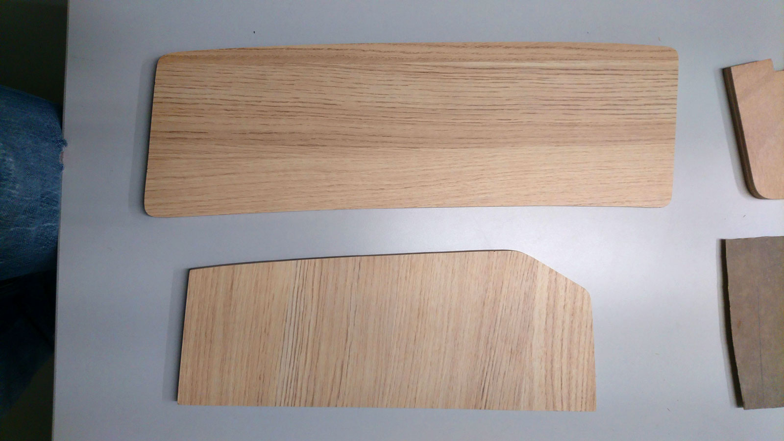

Mi sono procurato compensato marino...e invece che verniciare ho deciso di laminare :o
Ho trovato un laminato molto simile all'originale, e con i consigli di un amico falegname mi sto cimentando nell'impresa.
Sega circolare portatile, seghetto alternativo, dremel, cartavetro e bostik. Divertentissimo e grandi soddisfazioni.
mobili_05.jpg [ 243.52 KiB | Osservato 14022 volte ]
mobili_06.jpg [ 171.32 KiB | Osservato 14022 volte ]
Scusa, ma non è meglio fare l'accesso dal lato cabina, magari facendo un "cassettone senza fianchi"?
Mettici due corsie ai lati, il fondo e il frontale... fine...
lo tiri fuori e ti trovi la roba bella esposta... come in una mensola.
Altrimenti infilare la roba da sotto e richiudere gli stipetti.. non mi sembra tanto agevole.
Gennaker? li dentro? ma che Genny hai? non so quanto lo comprimi.. ma mi sembra un po' piccolino per farcelo stare.
Per il resto mi pare molto bene...
