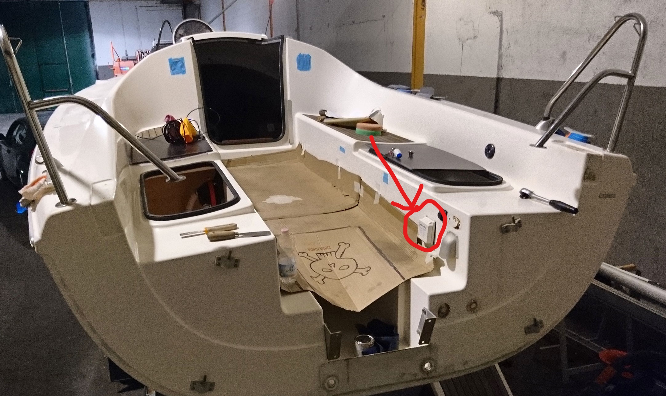

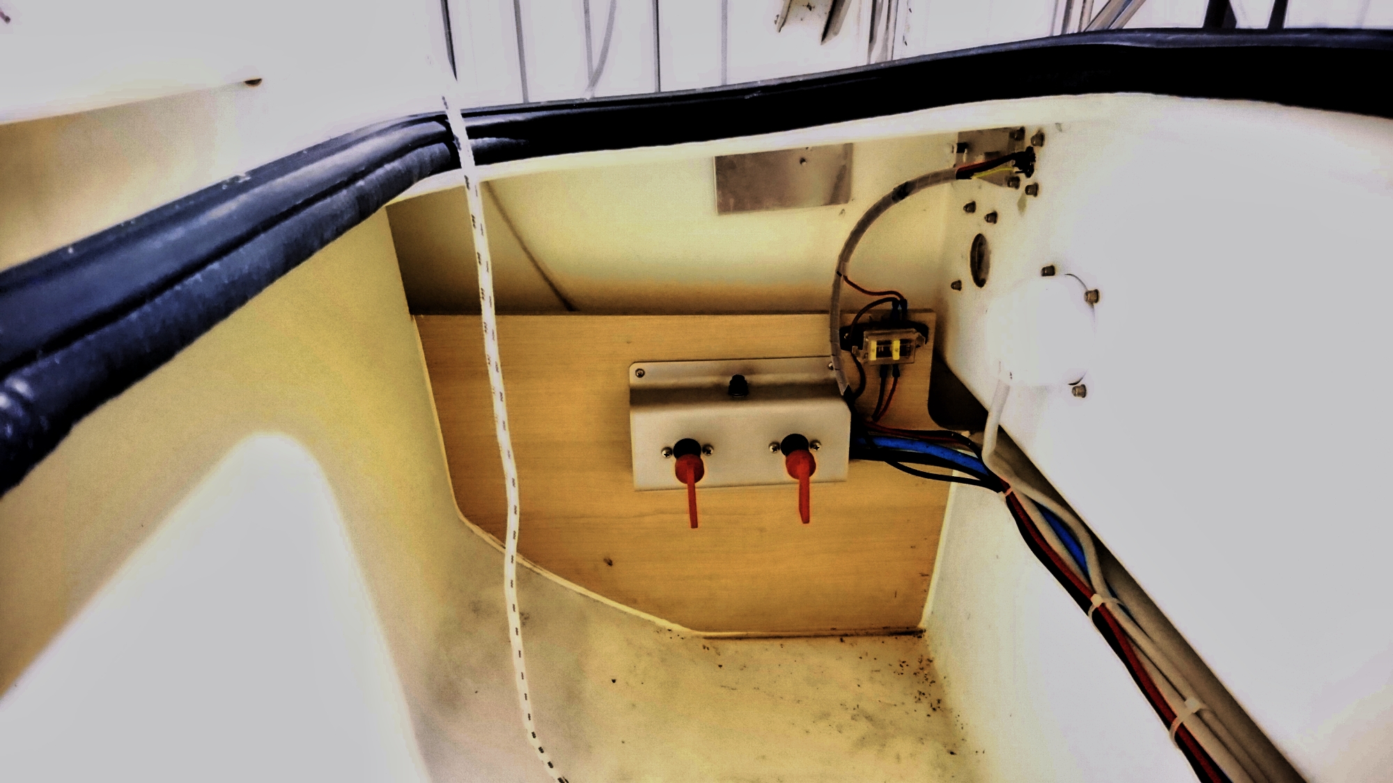

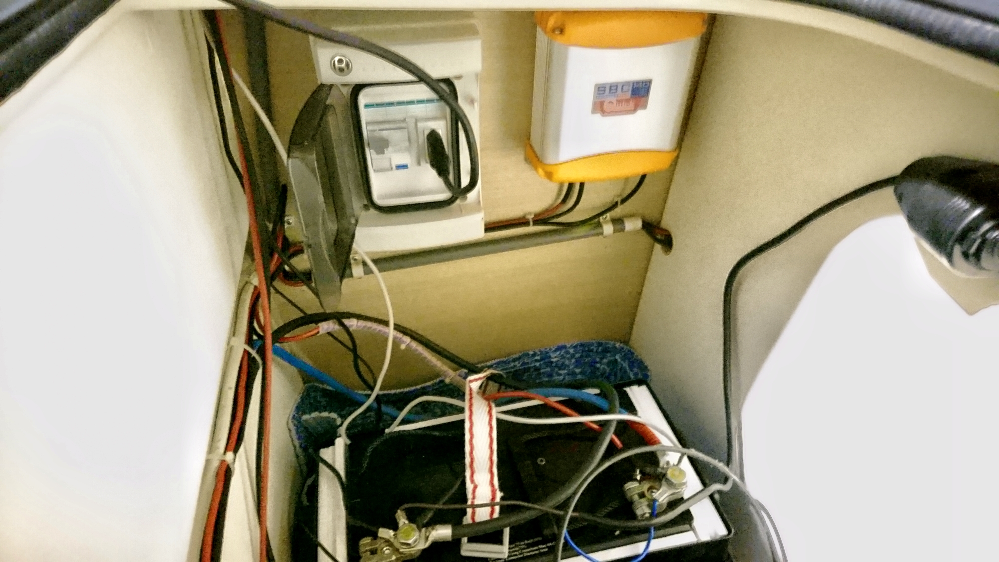

Buongiorno a tutti, iniziamo i lavoretti invernali ;)
Prima cosa, vorrei spostare in cabina la presa 220v, staccabatterie e scatola fusibili.
Adesso tutta sta roba è in un gavone in pozzetto, ma così ho un po' di remore a metterci anche cose che potrebbero essere bagnate, tipo parabordi, cime d'ormeggio etc.
Nel gavone rimarrebbero solamente la batteria (nel suo bel portabatteria chiuso) ed il caricabatteria, quest'ultimo per evitare un po' di casino quando parte la ventola nelle rare occasioni in cui starà funzionando.
C'è qualche controindicazione che non ho considerato?
Questa la situazione attuale:

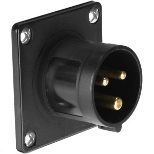

scusa, ma hai messo una PRESA per portare dentro la 220? :?:
E' pericoloso avere la SPINA con i terminali esposti per entrare con la 220V.
OK, sono sicuro che attaccherai sempre prima questo capo del cavo... ma non si sa mai.
Meglio mettere una spina tipo questa nell'ingresso in barca:
spina-da-pannello-16a-cee.jpg [ 17.38 KiB | Osservato 7103 volte ]
cosi' nel cavo volante avrai una presa dai contatti schermati...

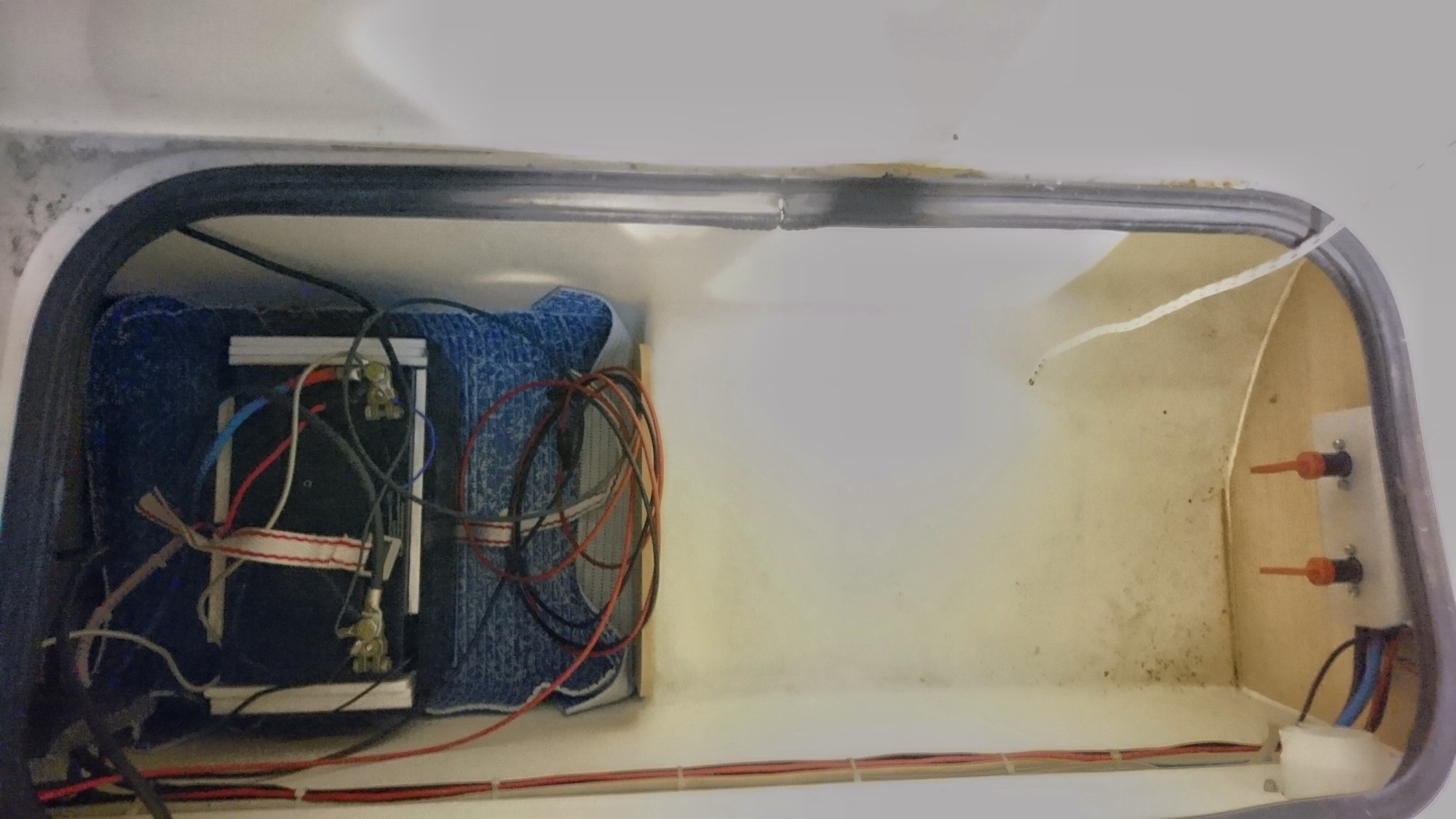

No no, tranquillo, ho la presa schermata per attaccarmi in banchina! (foto di repertorio dei lavori dell'anno scorso)
Quello che si vede in foto è il cavo della stufetta che ho messo dentro per non congelarmi ;)
