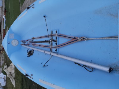

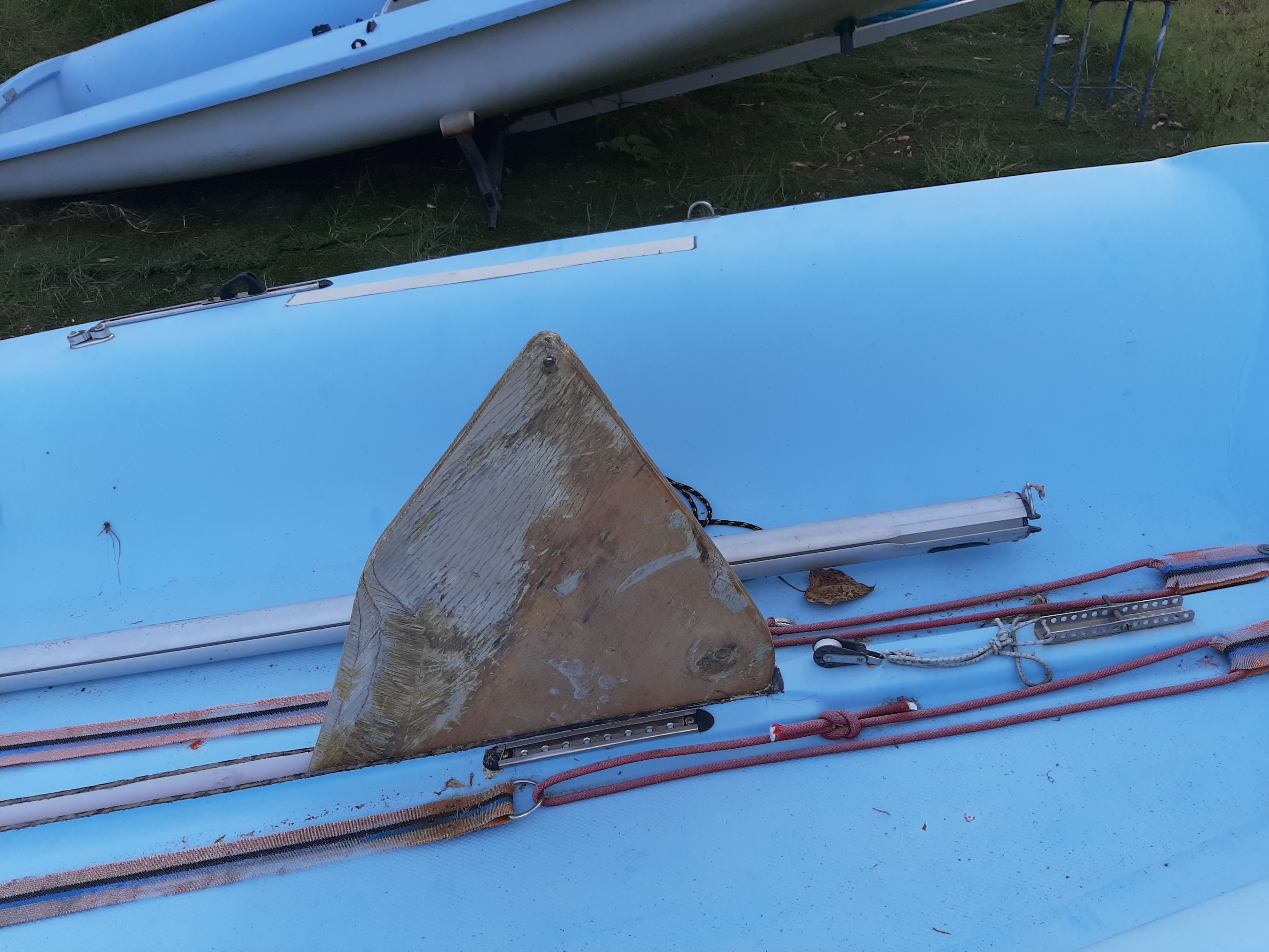

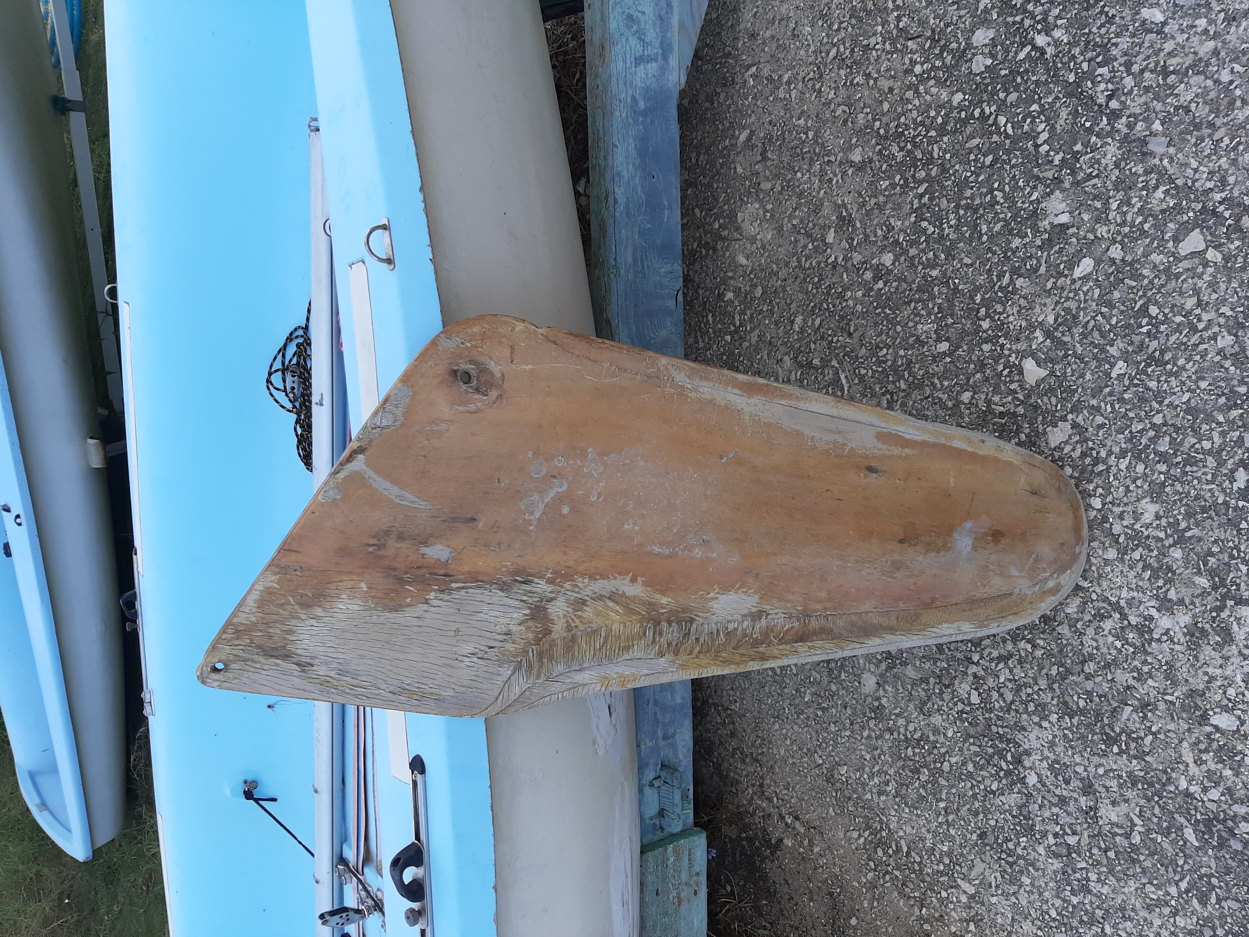

Sono in procinto di rimettere in sesto un flying junior.
Ho delle perplessità sulla deriva come dovrebbe funzionare con i vari bozzelli.
Queste sono le immagini della deriva e della scarsa deriva.
Potete anche farmi dei disegni a penna per darmi un'idea di come far funzionare la deriva..
Grazie

Il foro che vedi sulla "punta" emersa della deriva dovrebbe ospitare due grilli (non ricordo se su un solo gambetto); ai grilli sono assicurate due cime: una va direttamente verso poppa, ad uno strozzatore in mezzeria (laterale) della barca, che ne permette il bloccaggio a deriva abbassata; l'altro fa via verso prua, raso "pavimento", e gira su un bozzello lì fissato, per tornare anche lui verso poppa ad un altro strozzatore, che ne consente il bloccaggio per regolare l'immersione della lama di deriva (tutta giù, o meno); entrambe le cime vanno sbloccate quando si intende manovrare una delle due: se voglio abbassare la deriva devo sbloccare prima la cima che serve ad issarla, e viceversa.
Credo che il bozzellino che si vede nella prima foto, a terra tra il piede d'albero e la cassa di deriva, sia proprio quello su cui far girare la cima che torna verso poppa e serve ad alzare la lama... (credo...)
Buon Vento! :P

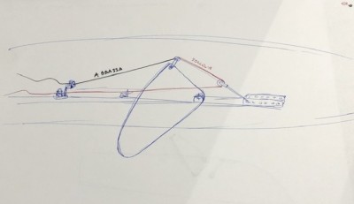

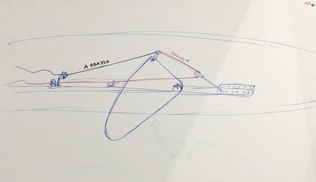

Io avevo un flying junior ma la deriva era leggerne diversa. Comunque proverei ad armarla come ti ho mostrato nello schizzo
DF62A65E-B656-4531-B3F3-FD7DD402F6F6.jpeg [ 36.17 KiB | Osservato 5807 volte ]
