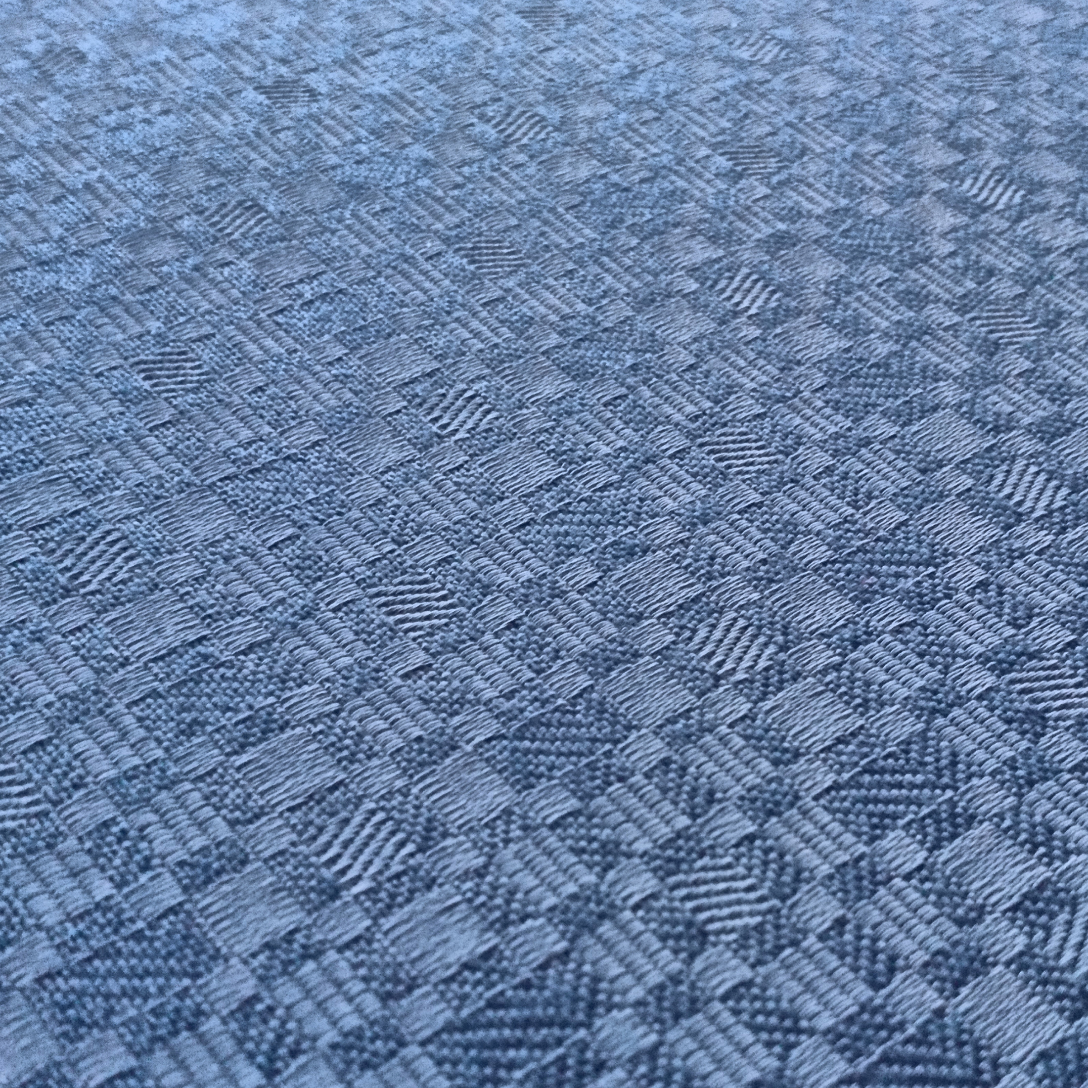

Non so di che tessuto siano i miei, un qualche tipo di sintetico probabilmente.
So solo che sono gli originali, hanno 13 anni e sono come nuovi! 8-)
IMG_20201124_124409_DRO.jpg [ 2.11 MiB | Osservato 10556 volte ]
