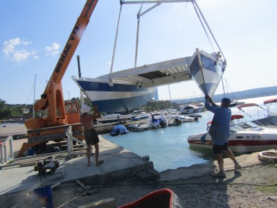

ho alato il catamarano senza le terrazze di prua. Una volta montate, durante il varo, ho notato che il catamarano appeso alla gru era molto sbilanciato verso prua.
Mi sono dunque chiesto se quei 50 kili a prua non inficino anche le andature a vela e la cavitazione del motore.
che ne dite?

terraze.JPG [ 4.71 MiB | Osservato 5270 volte ]
