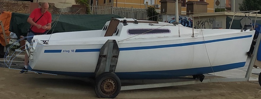

Ciai,
vistro che la poppa dello Stag andra' rifatta, stavo pensando di "cogliere l'occasione" per effettuare una modifica e costruire una spiaggetta.
L'idea e' quella di seguire le linee dello scafo sul perimetro della poppa, aggiungendo una quarantina di cm alla lunghezza al galleggiamento e dimiuire la turbolenza di scia data dalla poppa originale "tronca".
spiaggetta 001.jpg [ 109.59 KiB | Osservato 8032 volte ]
Qua ho fatto uno schizzo speditivo (scusate: le linee non si vedono bene, m sono li'... bisogna aguzzare un po' gli occhi) per dare un'idea di massima della forma che avrei in mente; la spiaggetta qui e' aperta, ma andrebbe realizzata chiusa sia per ospitare timone e supporto fuoribordo, sia perche' mi piacerebbe che funzionasse da gavone per le dotazioni leggere (tipo salvagente, giubbotti) aggiungendo volume per la galleggiabilita'.
Pero' l'idea deve essere migliorativa della caratteristiche della povera barchina, (un pelo di velocita'in piu', un po' di stivaggio in piu', meno turbolenze in scia, meno appoppamento alle portanti o con una persona "di peso" in piu' in pozzetto...) e qui chiedo consiglio a voi che avete esperienza di barche e costruzioni.
Dico subito che a me piace lasciare l'originalita' dei "classici"; pero' questa sara' una barchina da diporto che conto di tenere per parecchio, che non usero' per regate di stazza e per la quale non sarebbe male aggiungere qualche cm di vivibilita'.
Voglio dire: non mandatemi anatemi riguardo stile o originalita': kio sarei sato il primo a volerla lasciare originale... fino a quando il caro trasportatore non mi ha sfasciato la poppa. Adesso non ho piu' freni inibitori e, visto che qualche chilata di vetroresina devo metterla su...
Quindi io avrei gia' deciso di procedere, a meno che voi fortemente non mi consigliate diversamente perche' andrei a peggiorare le caratterisiche della barca.
Posso seguire le linee di uscita da poppa dello scafo, oppure dovrei tenere bassa la linea di chiglia per avere un volume immerso che, con la sua spinta verso l'altto, bilanci il peso aggiunto a poppa ?
Quanti cm pensate he possa aggiungere (alla poppa) ?
Come niente solo l'idea peggiorera' le prestazioni, il comportamento e l'assetto originali (oltre che a guadagnarmi le risate dei velisti ortodossi, ma di questo poco mi importa, perche' tanto due giorni sono gia' lo zimbello della zona) ?
Mi dite la vostra ?

È molto complicato, sia che tocchi l’acqua sia che non lo faccia.
Cambiare le geometrie di una barca è periglioso. Io non lo farei.

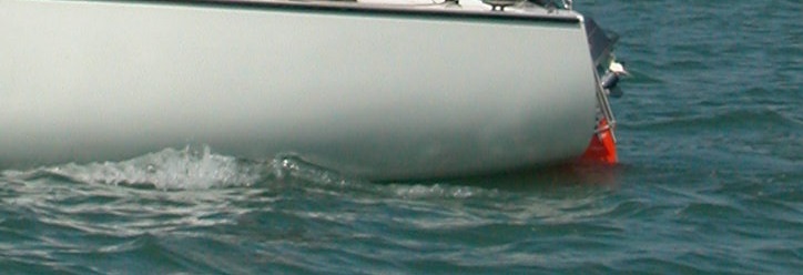

Ho chiesto su AdV, dove in effetti mi hanno consigliato di prolungare le linee dello scafo e di restare con il labbro ad una decina di cm dal galleggiamento.
Ho visto una foto di dello Stag 18 Shilla (non penso di violare dei termini allegandone un crop qui sotto) che, con tre persone a bordo e in assetto neutro, ha l'uscita a poppa della linea di chiglia non molto sotto il galleggiamento.
Per cui questa spiaggetta non dovrebbe essere immersa per oltre una decina di cm, e si allungherebbe per un totale di una 40ina di cm di cui 10 inacqua, e trenta sopra, fino a trovarsi con il suo labbro distale ad una 15ina di cm dal galleggiamento.

Shilla è uno scafo da regata, scordati in assetto crociera di avere la poppa emersa.
È proprio lui che ha modificato la deriva.
Se te lo hanno consigliato su ADV è un buon motivo per non farlo. :lol:
