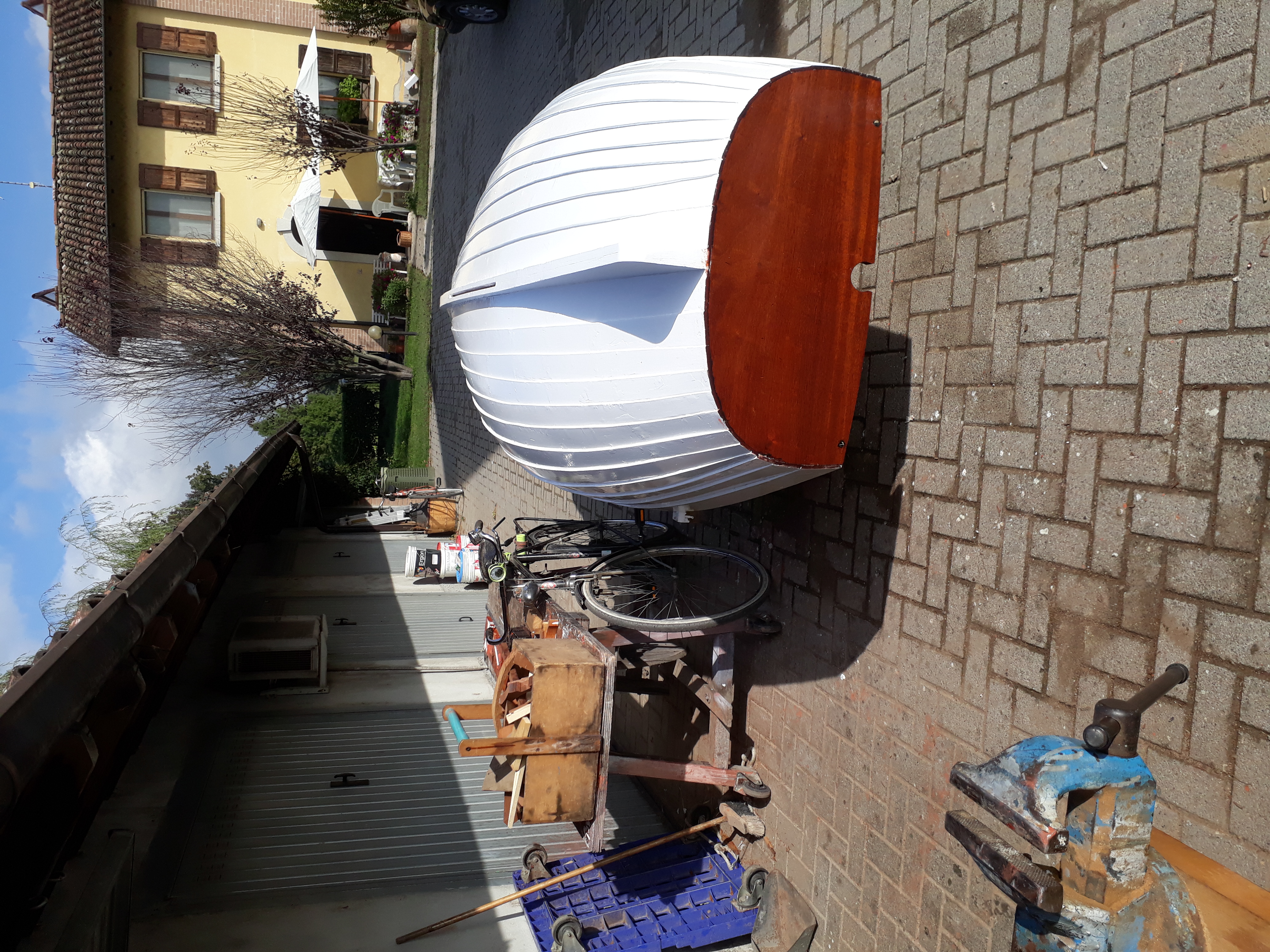

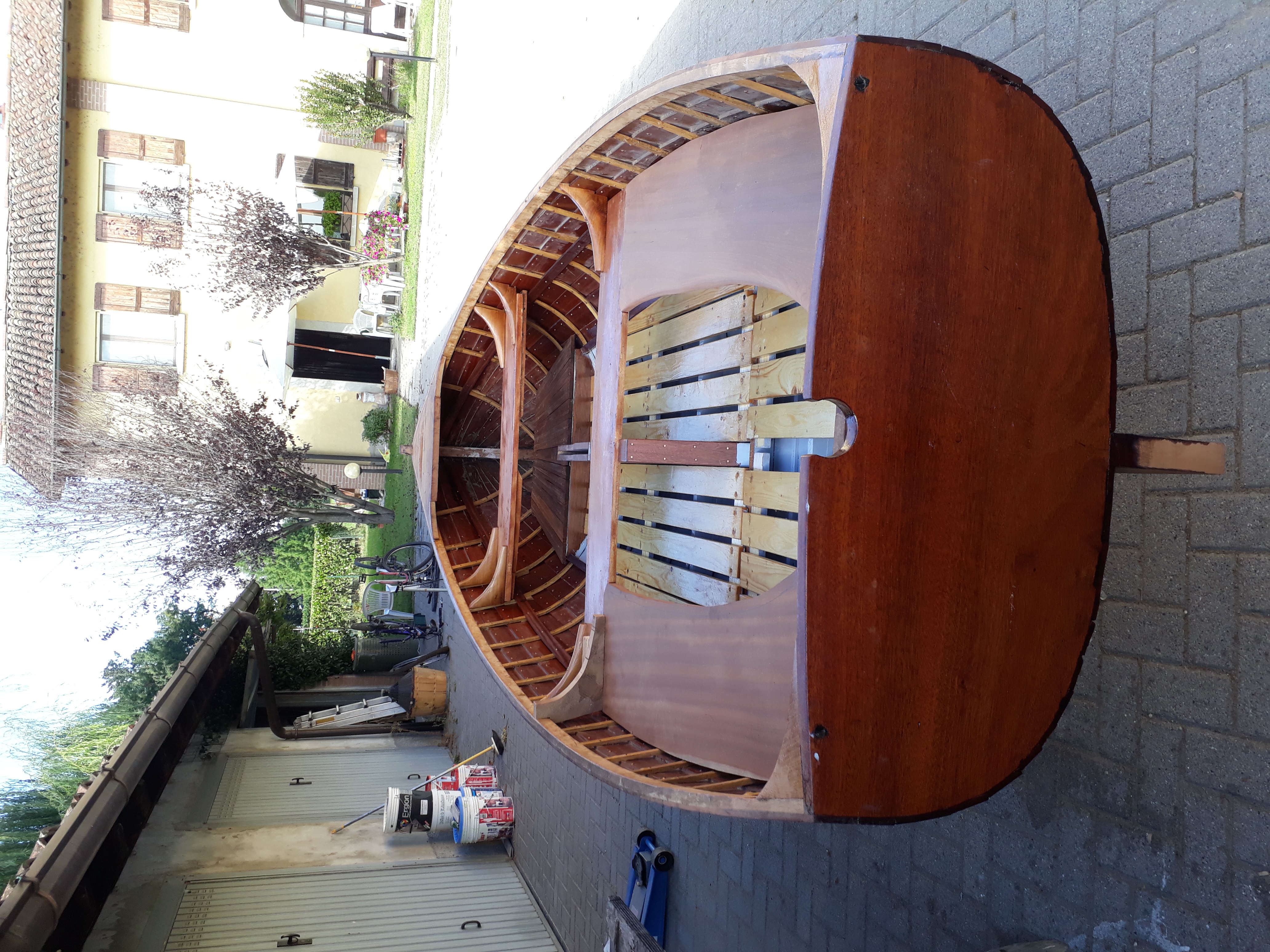

questo cronavirus e questa attesa di pensione mi ha permesso di arrivare alla fine del mio dinghy........volevo annacquarlo a Venezia, ma sarà per l'anno prossimo........due foto per chi ha interesse..

che bella!!!!!
ma come hai fatto a costruirla?
con quelle ordinate così sottili come hai fatto a dargli quel magnifico avviamento?

Che bella! Bentornato Franco!

Guru...!!!
giorni immerse nel fosso poi usando l'aria calda del fon, piegate piano piano lungo forme inchiodate sul tavolo........
il lato più difficile è stato scegliere i listelli, quando ancora si vendevano mogano e rovere, a LEROY. Erano utilizzabili solo quelli tagliati lungo la vena (se nel taglio i corsi della vena uscivano prima della fine, quando si piegavano il legno si apriva).

Wow ma l'hai costruito tu da zero??
Che lavoro, complimenti!

franco ha scritto:
Guru...!!!
gran bel lavoro, complimenti! di questo dettaglio della venatura del legno bisogna farne tesoro
