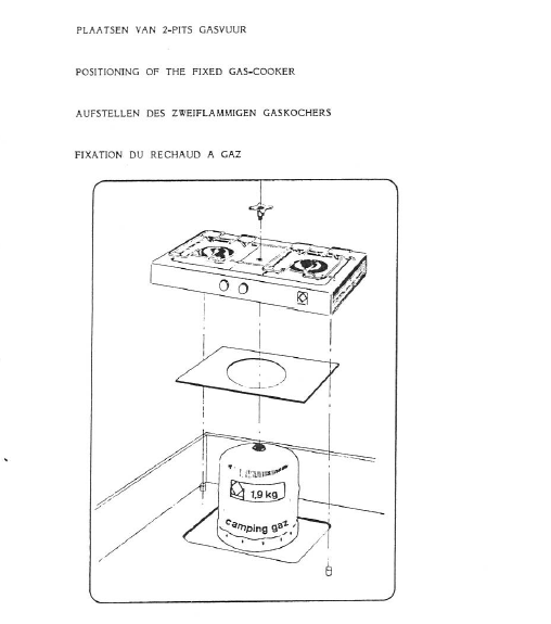

Ciao, scrivo in questa sezione, mi sembra la più appropriata. Ho usato la funzione cerca ma mi rimane qualche dubbio.
Vorrei cambiare il fornello che mi sono trovato in barca all'acquisto della medesima. E' ad alcool e ha parecchi anni.
Ho sbirciato il manuale della barca, che ricordo è degli anni 80 ed estera e allego la pagina.
Quindi un camping gaz con la sua bombola ad innesto diretto stivata nell'apposito gavoncino sotto al piano fornello.
Domanda: è "legale" in Italia o cmq ai giorni nostri, tenere la bombola di gpl dentro alla cabina?
Sulla sicurezza non mi pongo troppi problemi... in cabina non ci sto mai, e che mi salti la bombola nel gavone di poppa o dentro la cabina sempre rogna è....
Cmq, al di là di tutto, del manuale e delle altre considerazioni, voi che fornello consigliate per vostra esperienza?
marca, modello, alcool o gpl.... ecc..
Non so proprio cosa scegliere: i campingaz da campeggio costano poco e sono bellini, ma non c'è niente di basculante e niente per fermare le pentole. quella è roba che costa ho visto.

Essendo natante, se non hai bandiera italiana con conseguenti visite Rina, non credo ci siano problemi.
Per farlo basculare potresti costruire un supporto, per i fermapentole pure, ma la vedo già più difficile.

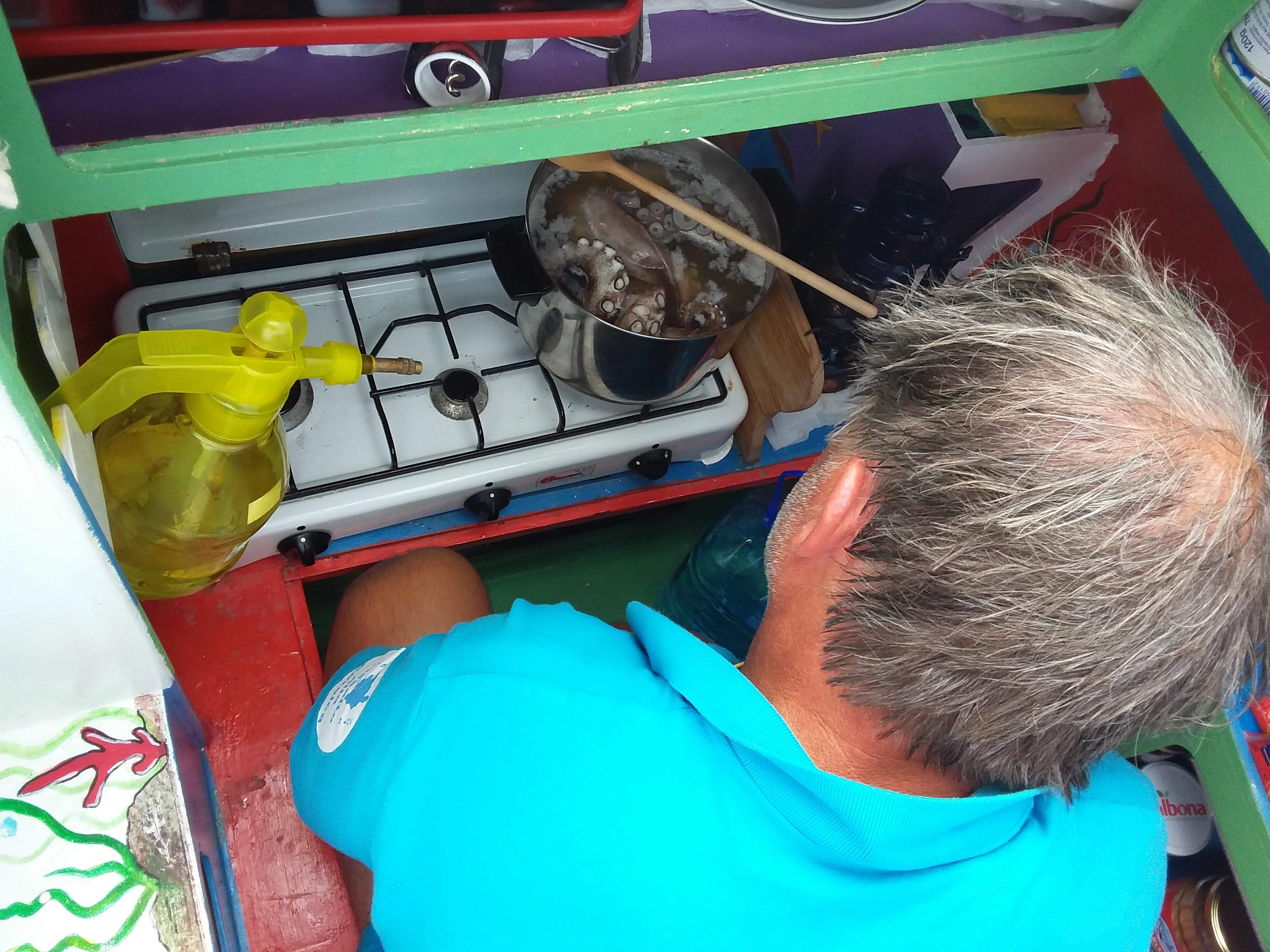

Per la cucina io ho comprato una normalissima tre fuochi in un negozio di casalinghi. Non mi serve basculante....ho un catamarano 8-)

cucina.jpg [ 124.51 KiB | Osservato 5650 volte ]
qui si intravede appena

cucina.jpg [ 702.48 KiB | Osservato 5648 volte ]
trovata
