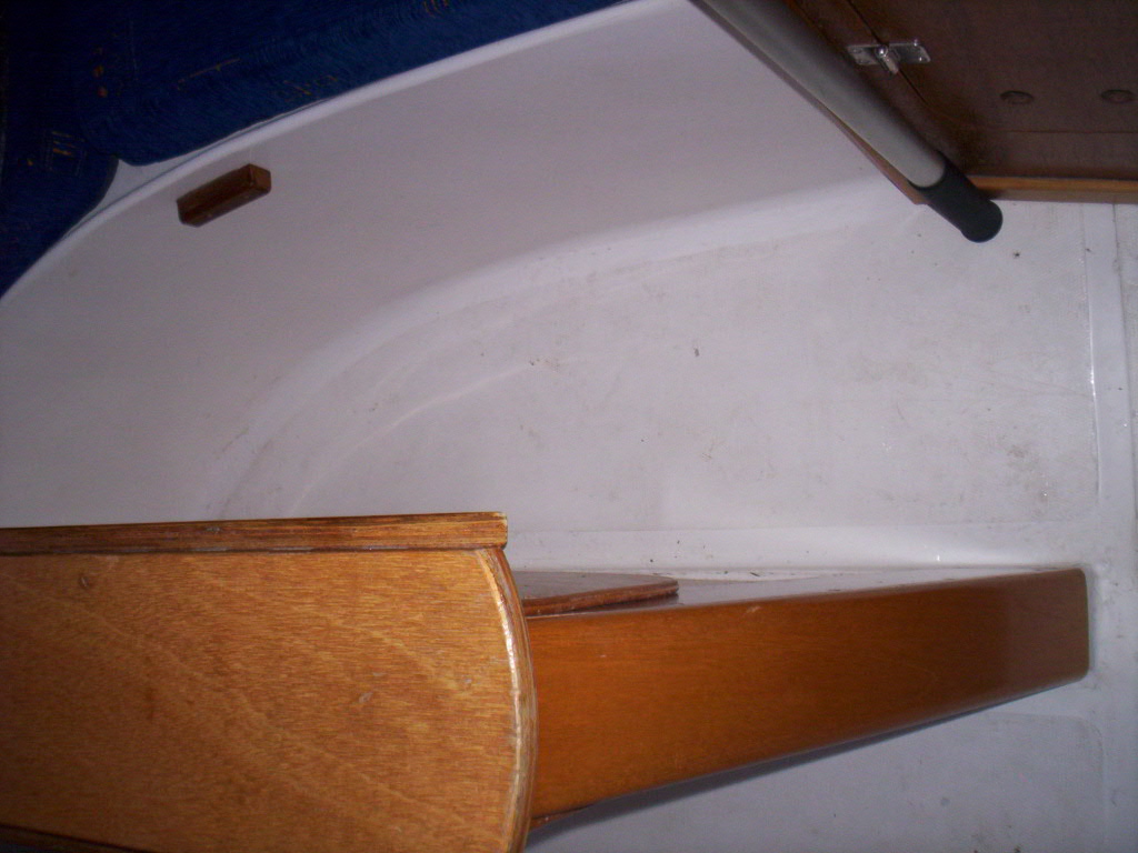

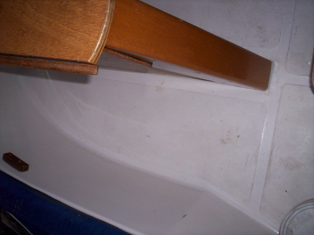

L'altezza e' di 155 cm, alla fine perderei 10/12 cm. Gia' non stai in piedi e comunque attorno al tavolo si e' sempre seduti.
Il vero problema da risolvere e' il realizzare il tutto con la barca in acqua e alla boa.....
000_2582.JPG [ 173.66 KiB | Osservato 5385 volte ]
000_2581.JPG [ 172.96 KiB | Osservato 5385 volte ]

Secondo me quei 10 cm contano parecchio, chi ha progettato il Viko ha fatto mille compromessi per riuscirci.
Per stivare delle bottiglie meglio un paio di cassette in fondo alla cabina di poppa.
Se invece si insiste ;)
Userei del compensato di betulla o abete sia per le traverse sia per il piano, in entrambi i casi con collante fenolico, il pioppo si gonfierebbe.

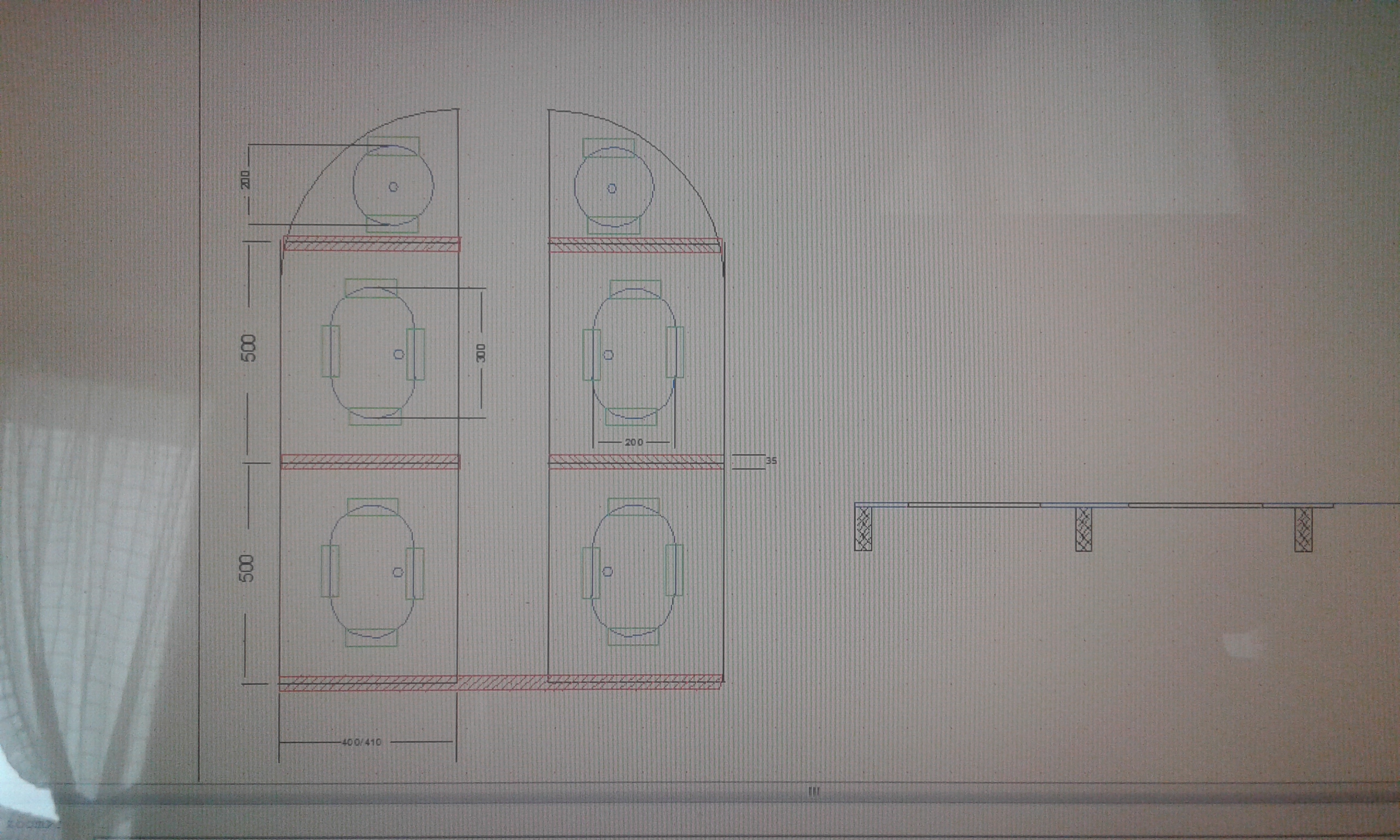

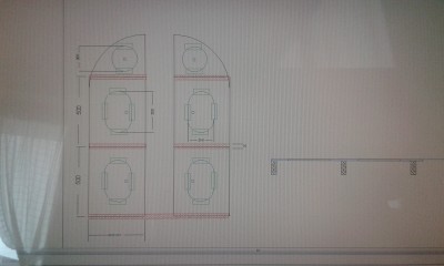

Le misure le ho rilevate direttamente in barca, i legni trattati con vernici impregnati.....ecco delle bozze a cui sto lavorando
20200416_160705.jpg [ 1.68 MiB | Osservato 5370 volte ]
