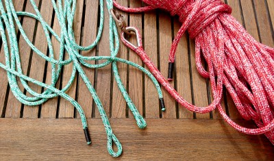

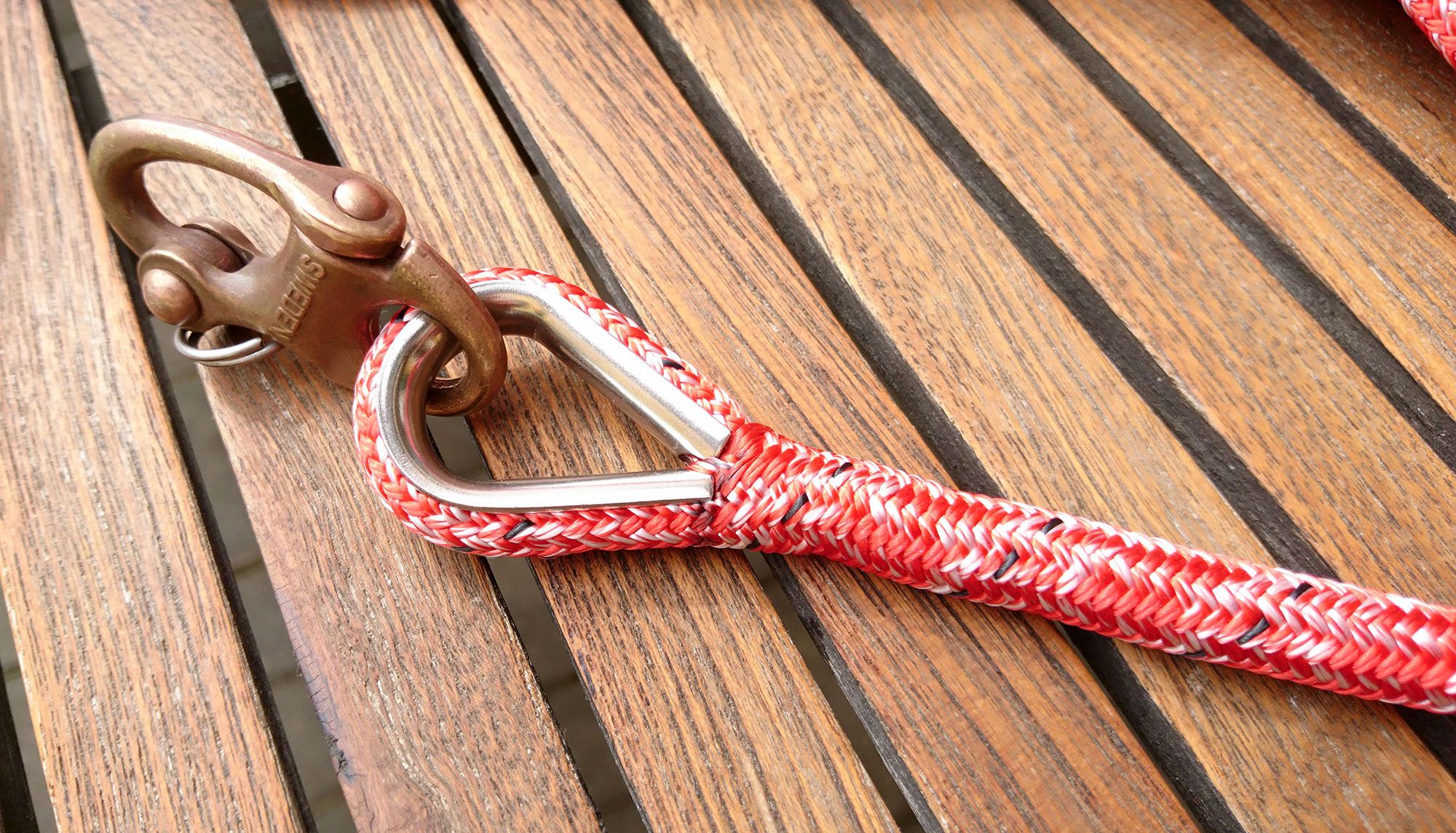

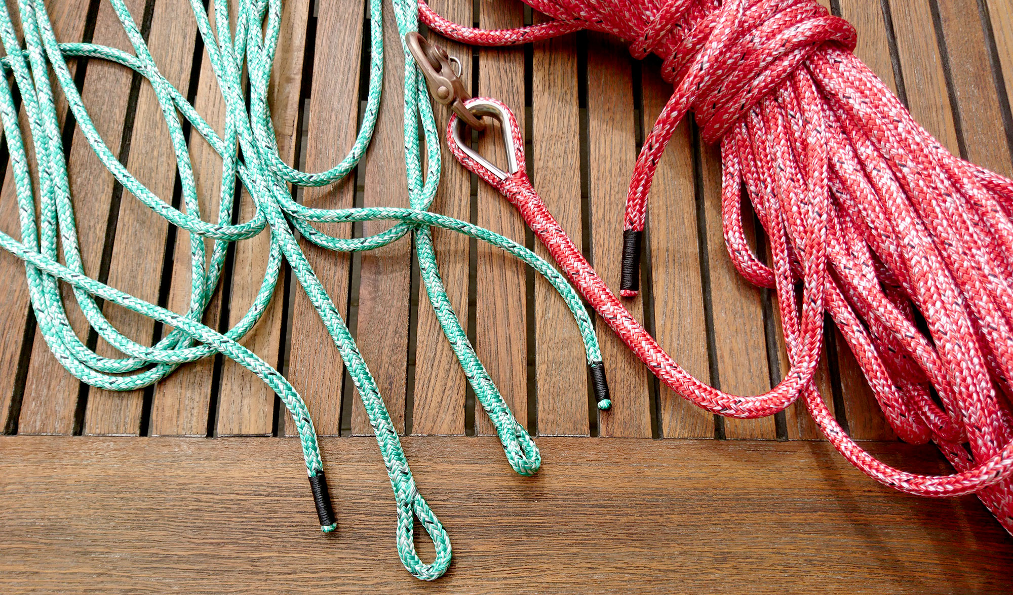

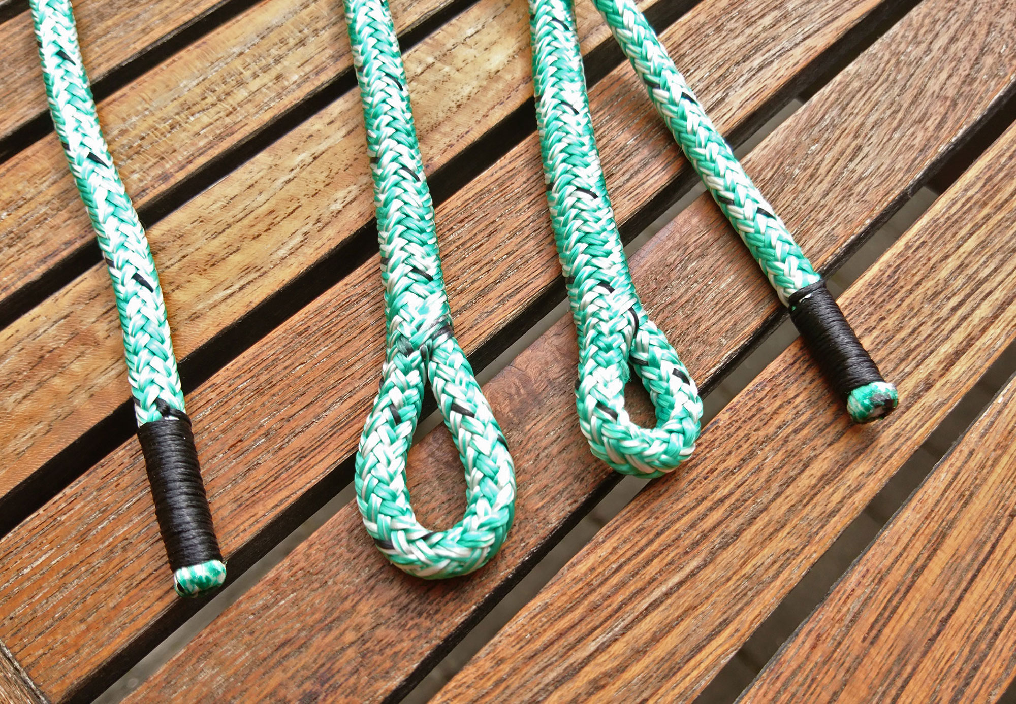

A parte il fatto che prenderei a legnate tutti quelli che, costretti a casa da questa situazione surreale, stanno per ammazzarsi perchè non sanno come occupare il tempo, o che giocano a masterchef... io tra giardino, fuoribordo e tutte quelle cose che hai da fare e che immancabilmente rimandi per mancanza di tempo... mi sono dilettato con qualche impiombatura.
Conclusioni:
- le cime Marlow sono fantastiche da lavorare
- alla fine della piomba con la redancia ero dimagrito di 4 kg
var_39.jpg [ 940.98 KiB | Osservato 15913 volte ]
var_41.jpg [ 857.29 KiB | Osservato 15913 volte ]
var_40.jpg [ 688.62 KiB | Osservato 15913 volte ]
Per chi vuole iniziare direi che il momento è perfetto.

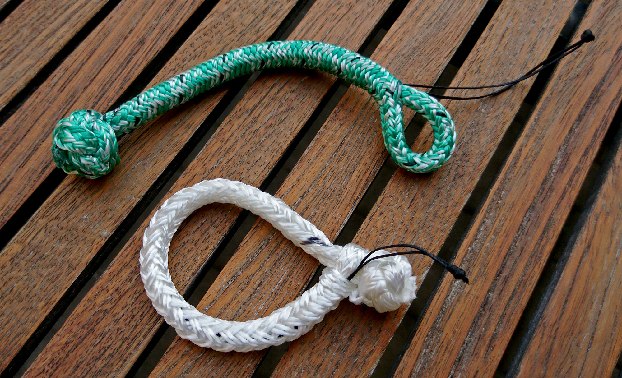

Qui in mancanza di dyneema ho scappellato una doppia calza e ho ricavato due grilli.

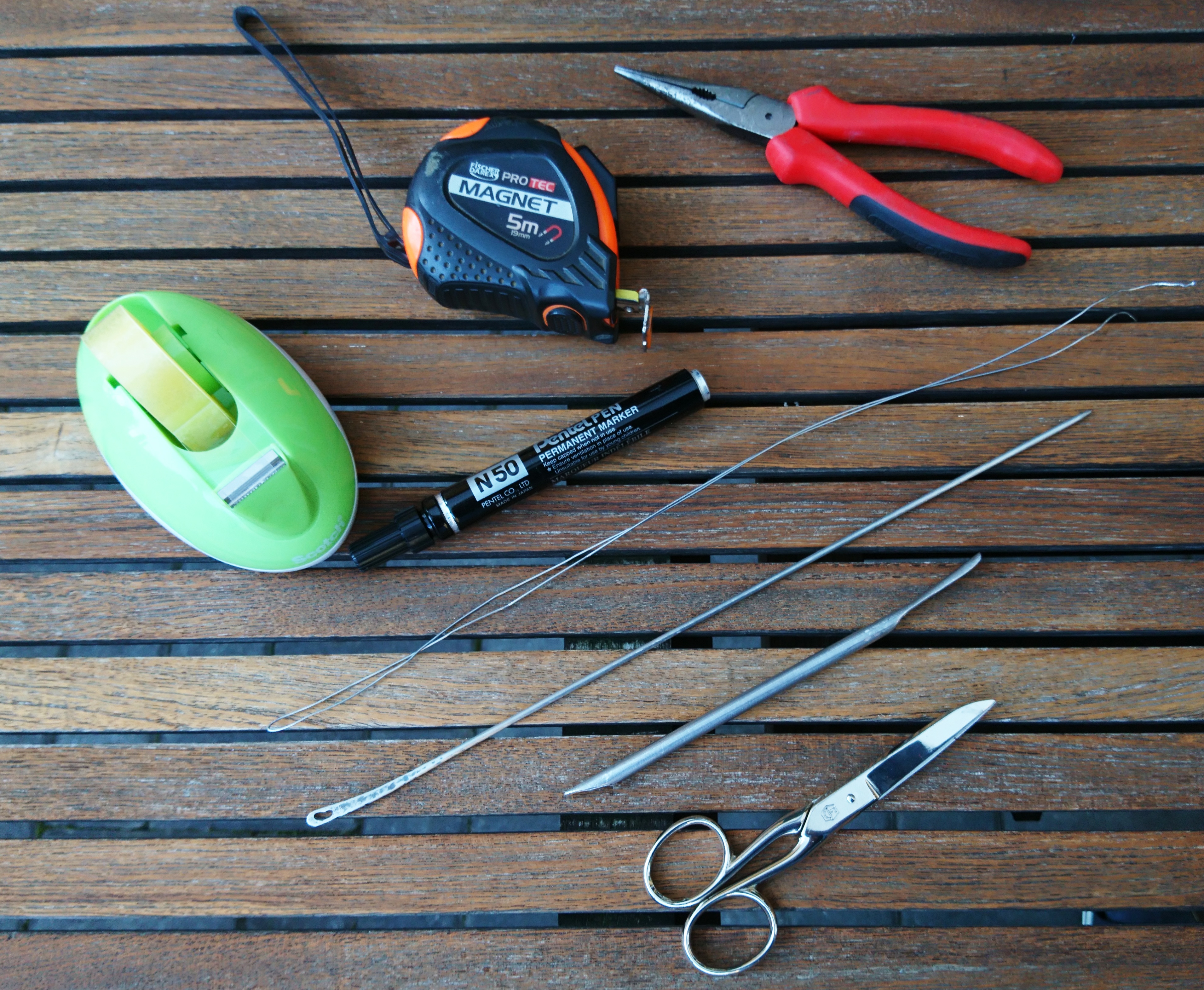

Con la bic ho provato, ma fatichissima.
Mi sono fatto un ago per impiombare da un profilato tondo di acciaio, un ago lungo e un pezzo di filo della saldatrice.
Oggi ho passato la giornata cercando di impiombare la scotta randa nuova... La famosa scotta pelosa.
Non ho più le mani.
Questi gli attrezzi
