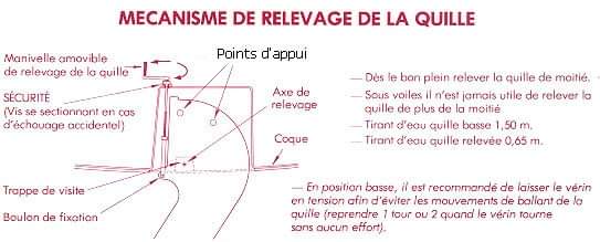

Abbiamo visto ieri insieme un first 22, anno 1982, che sembra portare benissimo i suoi quasi 40 anni. L’unico aspetto che mi crea qualche dubbio è il meccanismo di sollevamento della deriva. Il meccanismo dovrebbe essere lo stesso che Beneteau ha utilizzato per altre sue barche (di sicuro per il first 18, ma penso anche per first 24 e 26 coevi), vite senza fine e deriva rotante su perno che non rientra del tutto ma ruota fino a diventare parallela allo scafo, ma non so se esista un modo per ispezionarlo: apparentemente da dentro non è possibile.
Girando la manovella fermi in porto si induriva parecchio, secondo il proprietario ciò è dovuto alle alghe sulla deriva, può essere una spiegazione ragionevole ma comunque non mi lascia tranquillo.
Qualcuno di voi conosce quel meccanismo e sa darmi qualche suggerimento su come verificarne lo stato? Che prove potrei fare senza alare lo scafo? L’alaggio e la pulizia con idropulitrice rientra peraltro tra le cose da fare assolutamente una volta che avremo deciso di prenderla, però mi chiedevo se prima potevo fare qualche altra verifica.

Credo sia più simile a quello del first 21 e del 235. Sotto ci sono 4 bulloni che svitati sganciano il perno e liberano la deriva per estrarla. È pesante, molto, e richiede un cantiere e un muretto per farla scendere, ma si può fare.

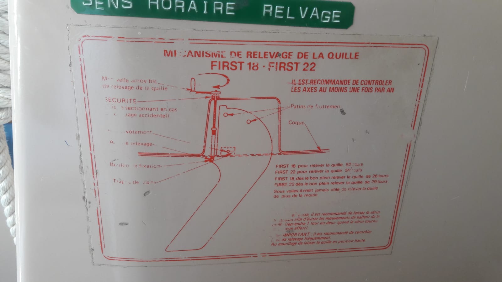

ho fotografato l'adesivo interno, e la fiche del meccanismo è questa, mi sa che per vedere lo stato del meccanismo bisogna smontare tutto :roll:
Nell'immagine didascalica si vede uno sportello quadrato (trappe de visite), serve per ispezionare l'asse di rotazione della deriva, l'abbiamo aperto ma in qualche momento della vita della barca qualcuno ha pensato che era meglio resinare tutto :evil: :evil:

La visita è anche andata male perchè la deriva, il cui meccanismo è stato revisionato e sembra a posto, non risaliva più perchè il proprietario l'aveva fatta scendere troppo e la vite senza fine non riusciva più a farla salire. Devono rismontarla e mettere un fermo a fine corsa per evitare che si ripeta.

La deriva l'ho ispezionata per bene oggi, è a posto ed è stato cambiato anche il perno. Il difetto dovrebbe essere solo nell'averla fatta scendere troppo per cui la vite senza fine era puntata su un solo filetto, e non ce la faceva a far salire 400kg di deriva.

Stamattina ho passato qualche ora in cantiere con il proprietario, ho assistito allo smontaggio del meccanismo della deriva, verifica dello stato, ingrassaggio e rimontaggio previa sostituzione del perno.
Devo dire che il meccanismo è proprio bello e in ordine, e mi piace.
Ne ho approfittato per controllare meglio le lande e le sartie, che sono entrambe in ordine.
Secondo me, dopo aver chiacchierato un po' con gli omini del cantiere, può essere plausibile che abbiano dato l'antivegetativa senza neanche chiedergli, anche stamane avevano fatto altri piccoli lavori senza neanche avvertirlo, deve essere uno (strano) metodo di lavoro di quel cantiere.
Il lavoro fatto stamane è quello di forare la vite senza fine per inserire una copiglia di fine corsa per evitare che la deriva scenda troppo e diventi impossibile ritirarla su. Avevo il dubbio che così facendo diventasse impossibile l'ispezione del perno ma insieme agli omini del cantiere abbiamo capito con quale sequenza, fuori acqua, l'operazione di verifica del perno resta possibile.
