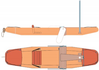

Qualche anno fa, in un momento di sconforto, mi sono messo a disegnare un armo per la canoa da rafting.
canoa a vela progetto-1.jpg [ 205.83 KiB | Osservato 16560 volte ]
Il disegno mi divertiva, ma tra il dire e il fare i sono in mezzo sempre tante cose. Sopratutto l'economia famigliare e i costi che questo progetto comportava per essere fatto a "modino".

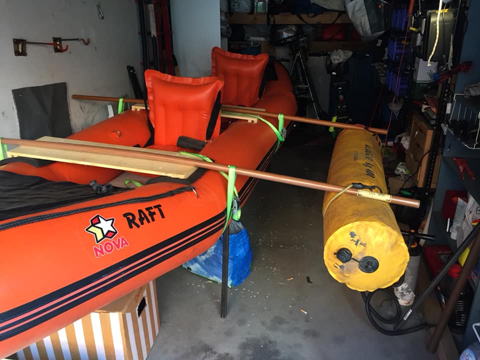

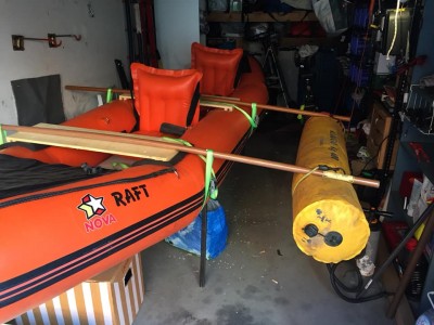

Prima di tutto ho pensato di aggiungere due galleggianti per aumentare la stabilità, più che altro perché la vela che ho a disposizione è grossona e ci vuole controllo per la potenza prevista.
Poi però da uno scatolone è saltata fuori una vela più piccola e li ho tolti; magari li rimetterò, non so.

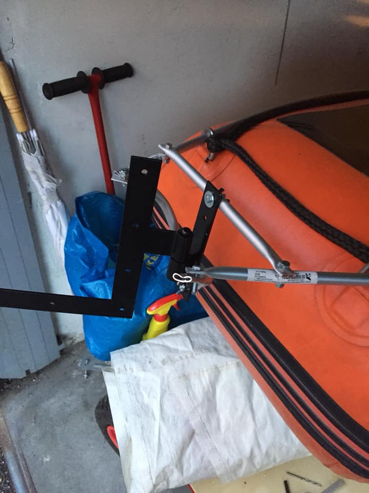

Ho iniziato subito dalle parti difficili, il timone, perché se non riesce quello inutile andare avanti.
72855545_151310146088610_4938326772438532096_n.jpg [ 56.77 KiB | Osservato 16560 volte ]
Incredibile mi è riuscito al primo colpo! Sembra facile, ma su una canoa gonfiabile non si può bucare.

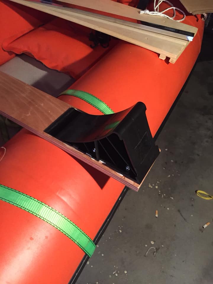

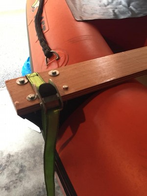

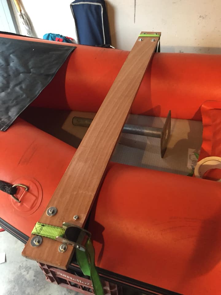

Fatto quello mi sto dedicando ai supporti per la barra di comando e per l'albero. Due assi in pino fenolico appoggiate con delle culle ricavate da blocchi per ruote e fissate con delle cinghie sotto la pancia.
Anche questo pare funzionare alla grande.

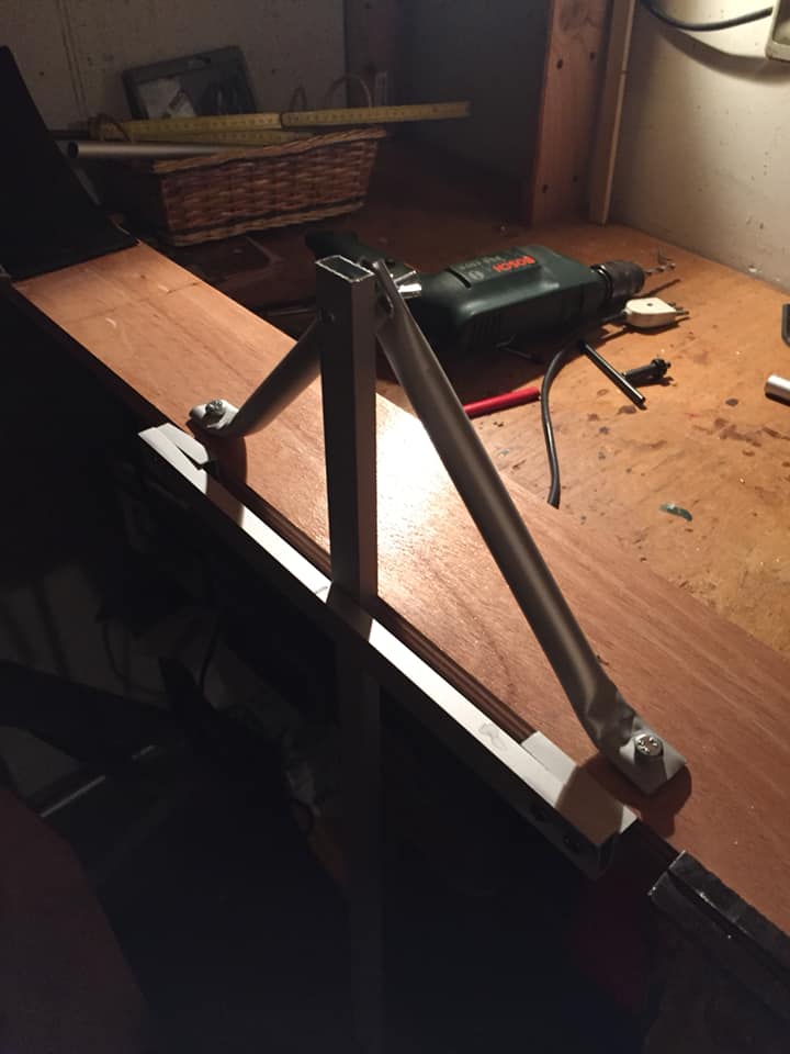

Così come la barra di comando! (qui vista da sotto)
72557282_151309959421962_4609864544271990784_n.jpg [ 42.34 KiB | Osservato 16560 volte ]

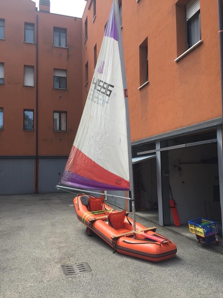

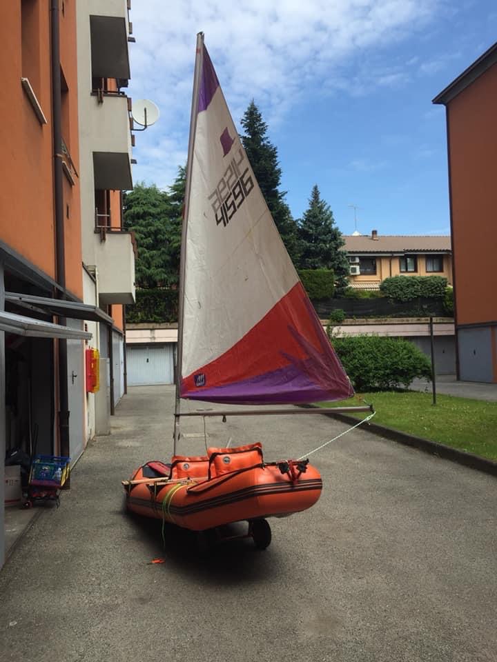

Finita. Ora speriamo di riuscire a provarla
8A5EDD6E-5F37-4665-96F1-35A33145F743.jpeg [ 117.57 KiB | Osservato 6417 volte ]
F9D9ABF3-3CF7-4740-A5B7-64D8ACE0AFED.jpeg [ 133.35 KiB | Osservato 6417 volte ]

No, ho sentito molti esperti in collanti e tutti concordano che PVC e materiali siliconi non consentono incollaggi amatoriali.
Avendo però 4 cinghie che fasciano la canoa per tenere le strutture per l'armo velico sono riuscito a sfruttarli per agganciare le pinne di deriva.
