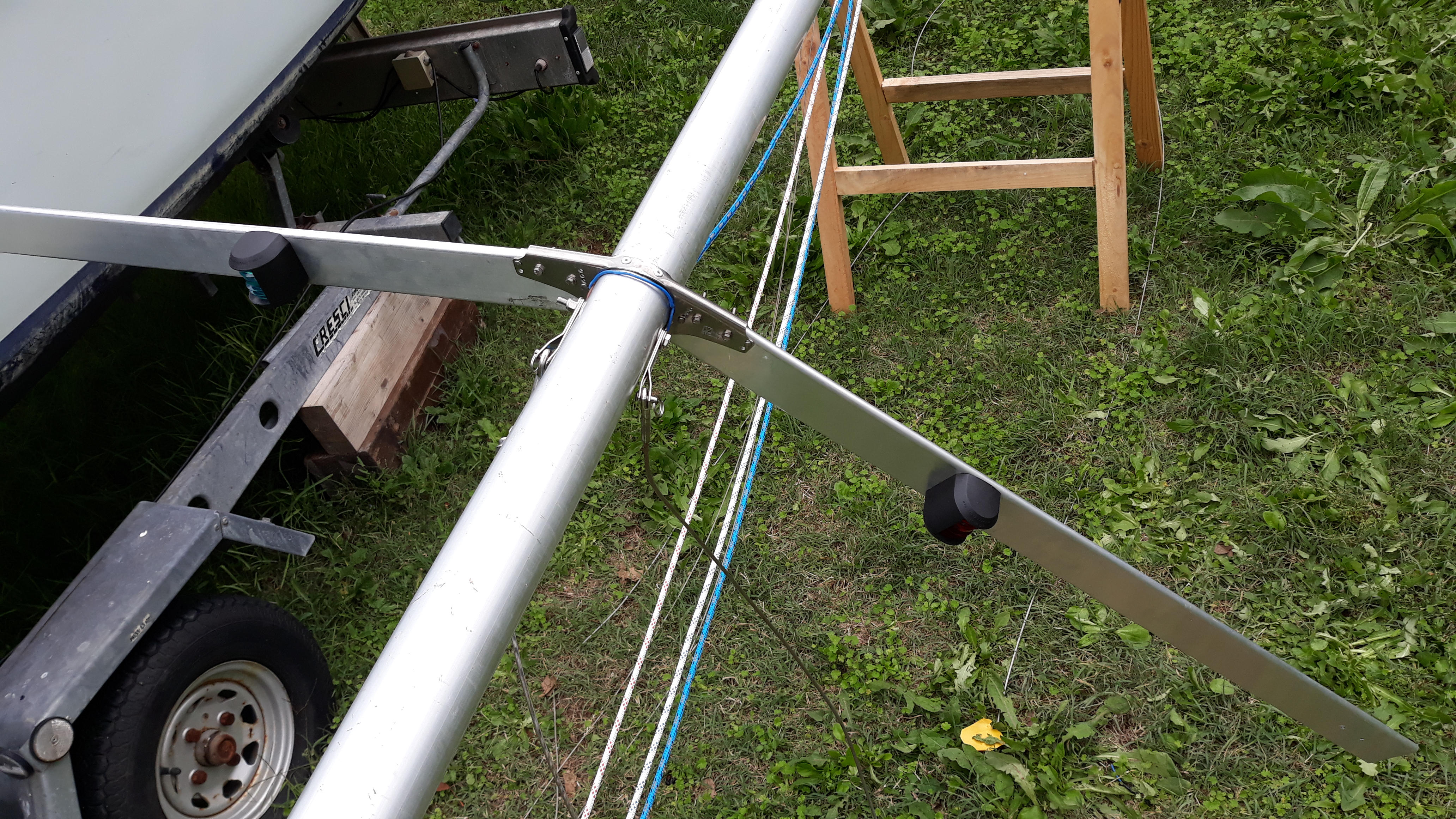

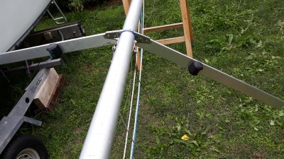

Buongiorno a tutti, come accennato nel forum ho iniziato una piccola ristrutturazione del mio micropomo appena acquistato . Di seguito illustrerò le idee e le soluzioni utilizzate per condividerle con voi questa avventura, nella speranza che possa essere anche di ispirazione per chi ha a che fare con qualche lavoretto di rimessaggio.

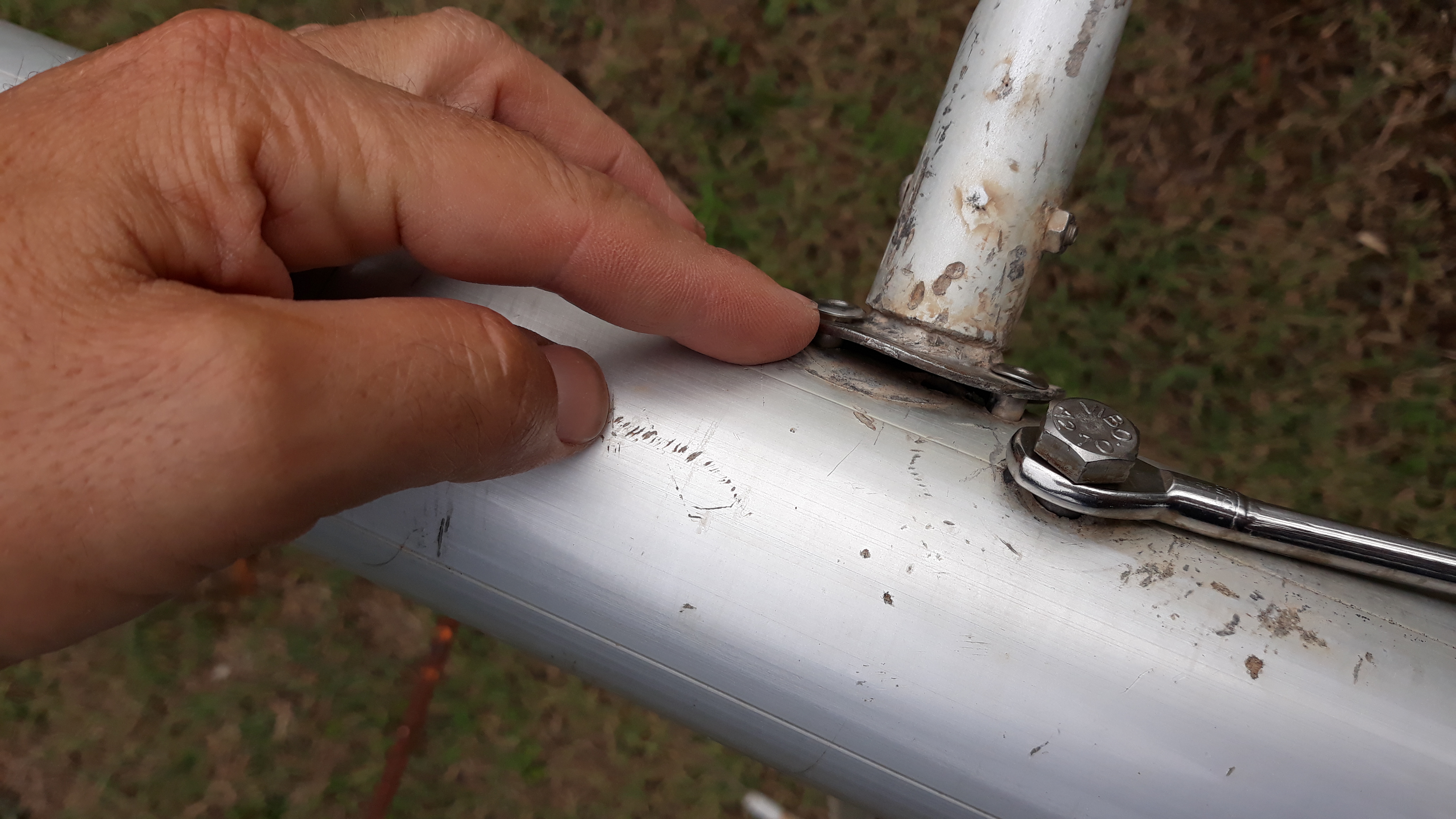

Bene ! Partiamo dall albero !!! Prima era così...
Adesso ho ricostruito le crocette ed ho inserito le luci di navigazione. Certo il filo elettrico potevo nasconderlo ma ormai Il lavoro è fatto. Cordame sostituito..
Prossimo Week end mi cimentero' nelle sartie....
To be continued ...
20191020_141824.jpg [ 5.54 MiB | Osservato 20017 volte ]
20190922_133009.jpg [ 2.79 MiB | Osservato 20017 volte ]

Ovviamente le foto sono in ordine inverso
20191020_141814.jpg [ 5.77 MiB | Osservato 20016 volte ]

non per fare il preciso...ma...
le luci di via dovrebbero stare verticali... come le hai montate gli angoli di vista sono completamente sballati..
da prua non ti vedono.
meglio una sola bianca 360 in testa d'albero (tanto basta per essere in regola).

...si lo so...in testa sto montando la 360 bianca ma le due laterali sulle crocette mi facevano troppo FIGO :lol: :lol: ...per portare la corrente in testa dovevo passare dalle crocette e mi sono divertito.
In realtà poi non volevo fare altri buchi sull albero...ce ne sono anche troppi. Comunque meglio di prima in cui non esisteva nemmeno l impianto elettrico...

Le luci così messe non saranno visibili in navigazione a vela.

:lol: :lol: :lol: ...navigazione a vela in condizioni di bassa visibilità?? È una battuta immagino...Io a vela ci vado esclusivamente con sole alto e cielo terso.
:) Comunque ok la prima modifica mi l avete bocciata ma non fa nulla vado avanti e vi racconto ugualmente...così imparerò un sacco di cose in più sulla vela e sul restauro. In realtà il lavoro più faticoso non è stato "le luci di via " ma ricalcolare l' acquartieramento delle crocette rispetto ai golfari esistenti. Speriamo di averci preso perché la prova definitiva la vedrò solo ad albero issato.

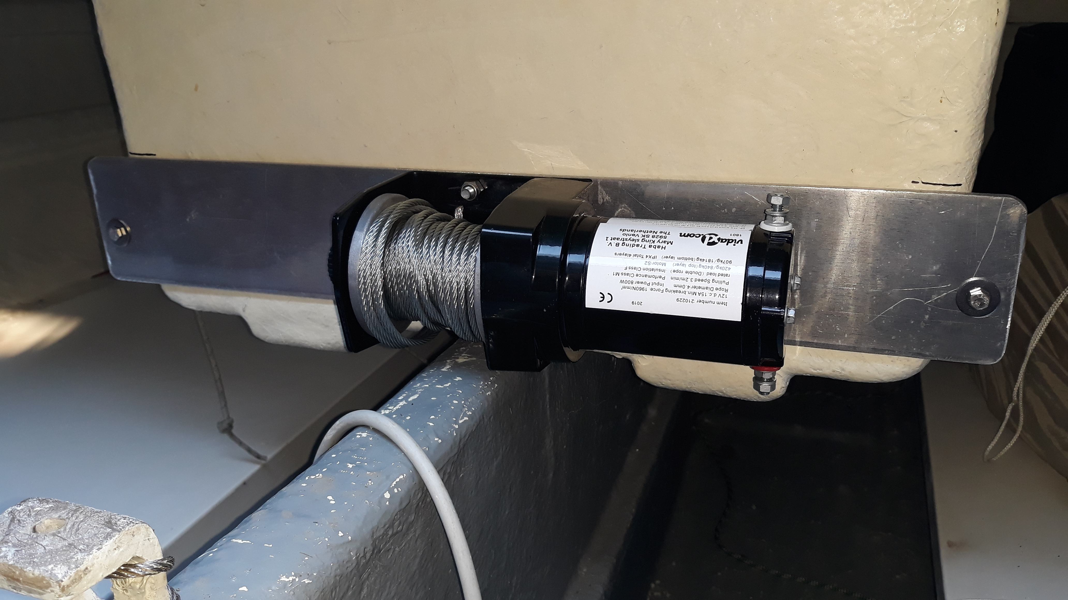

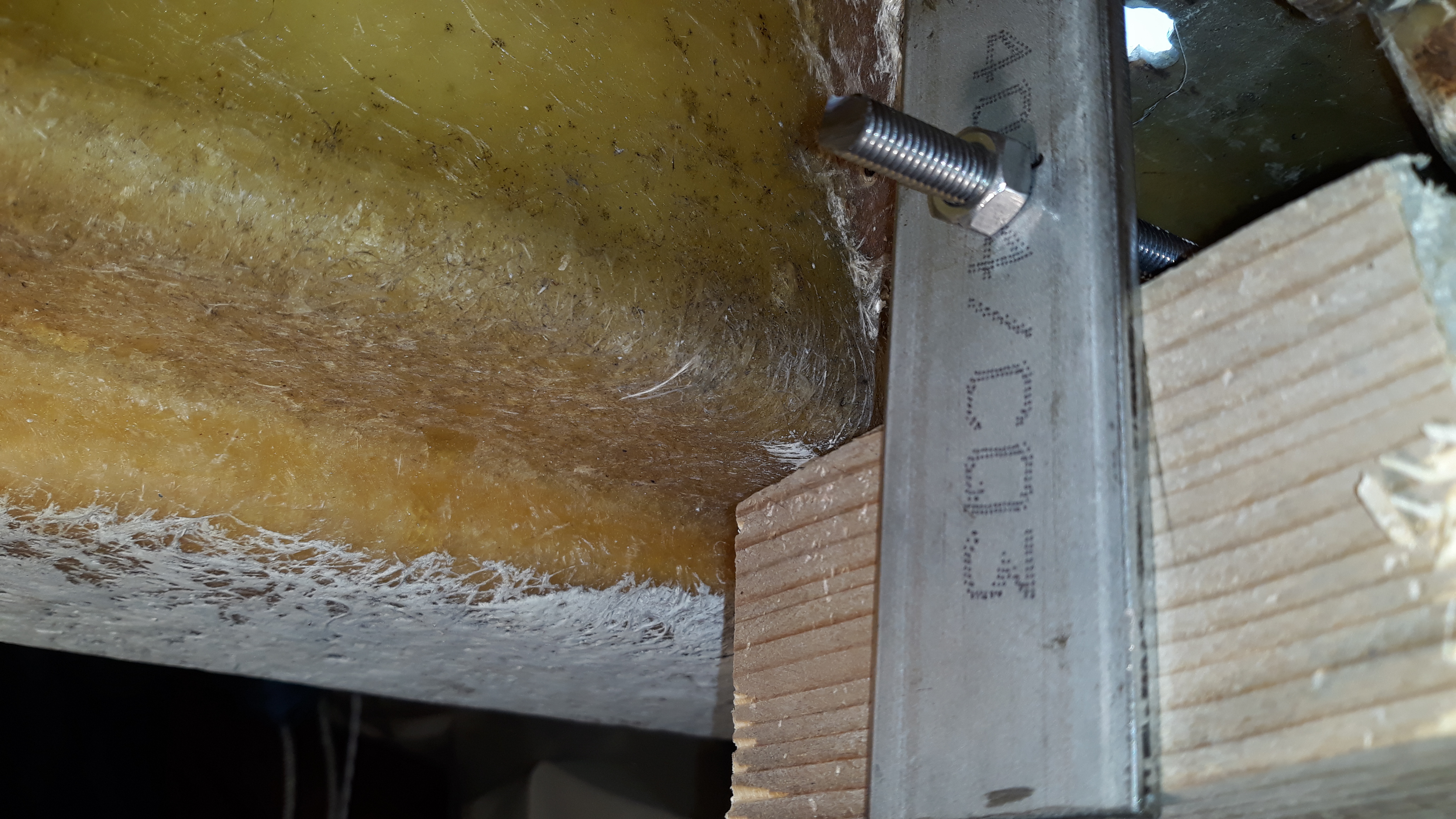

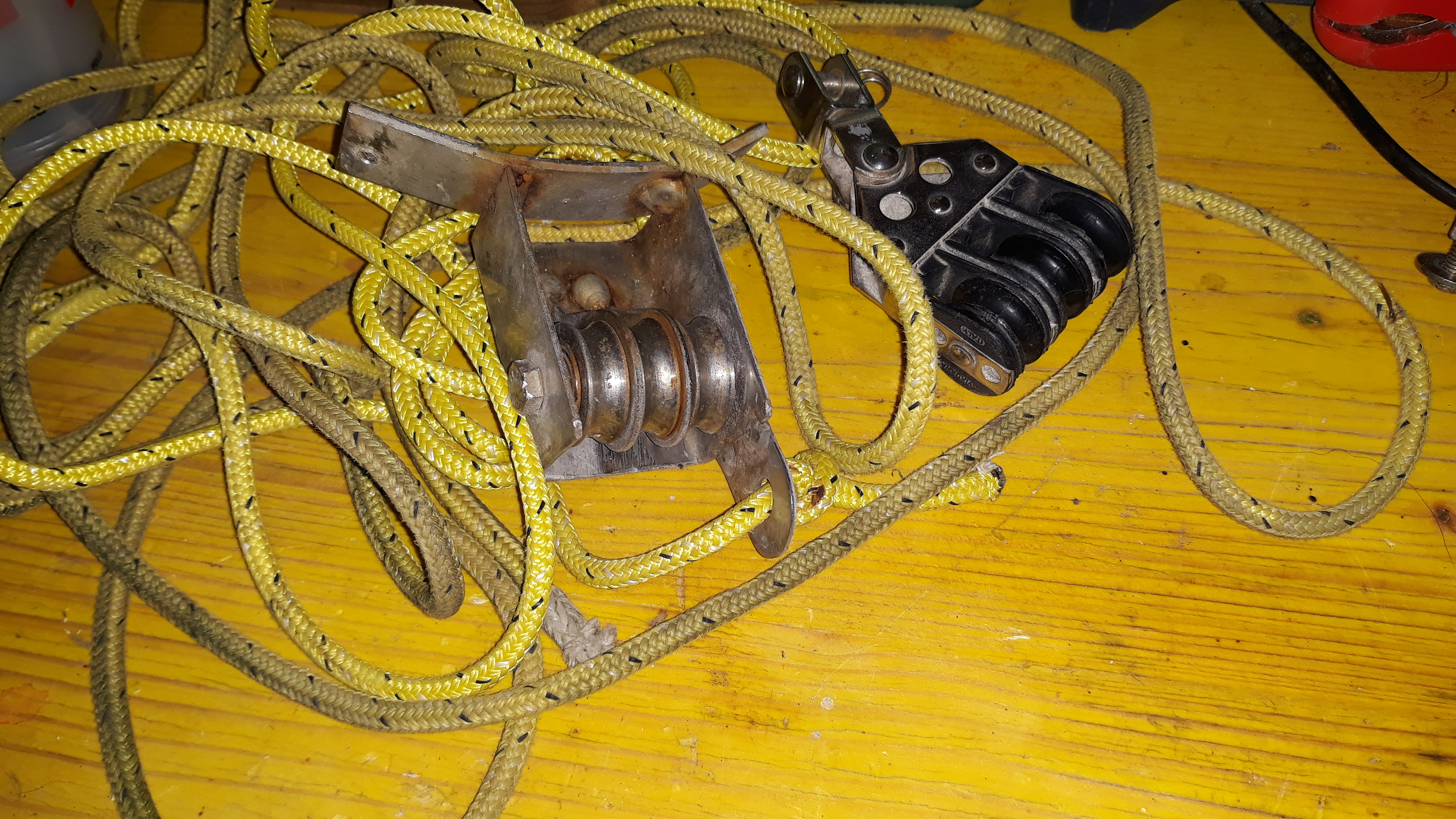

Andiamo piano piano avanti con il restauro: è arrivato il momento di mandare in pensione l argano della deriva del micropomo. La deriva mobile DEVE essere realmente mobile dunque con sessanta euro creiamo una miglioria ormai collaudata in passato sul piviere. Argano elettrico e via.
20191026_113703.jpg [ 3.42 MiB | Osservato 19916 volte ]
20191026_160330.jpg [ 3.01 MiB | Osservato 19916 volte ]
20191026_160115.jpg [ 4.78 MiB | Osservato 19916 volte ]

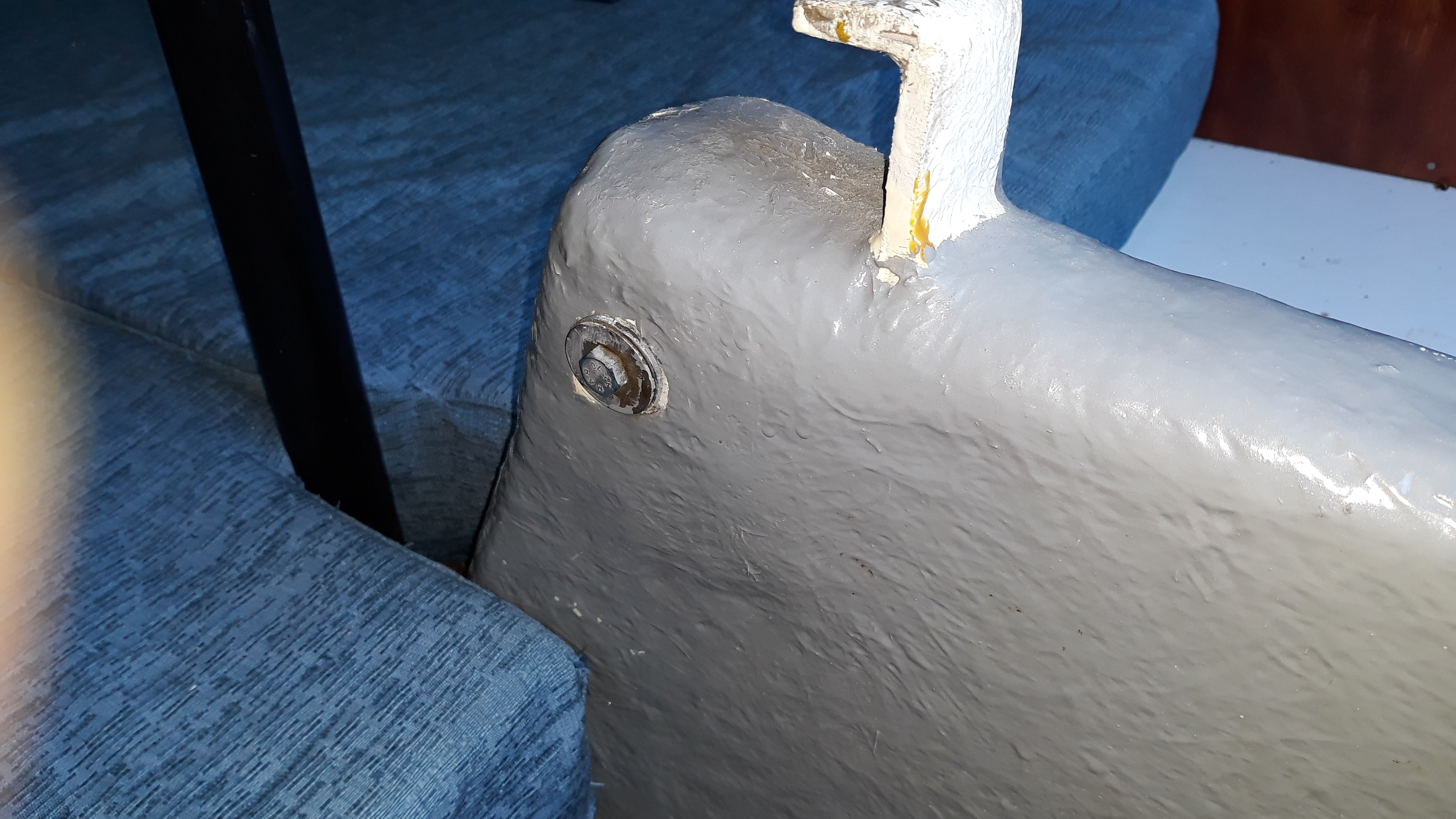

Ma il pernio della deriva dove???? Possibile che sia questo in alto e di soli 6mm ?? :shock:
20191026_160355.jpg [ 3.21 MiB | Osservato 19913 volte ]
il perno della deriva e' quello...
ma dovrebbe essere da 8mm non da 6...
Sostituiscilo.
Anche come misura preventiva... a me e' rimasto in mano... tensocorrosione.

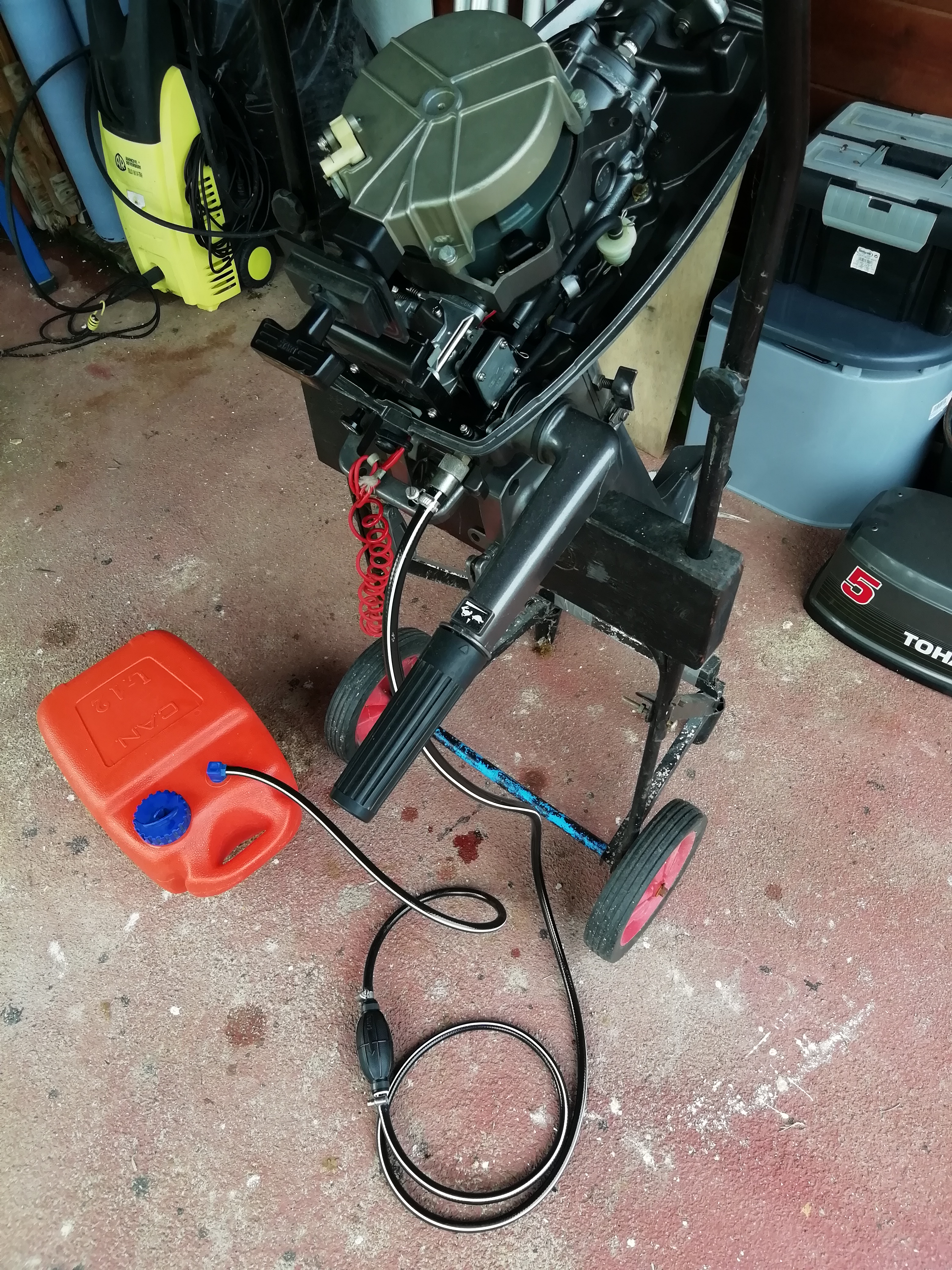

Wow...il decespugliatore è partito!!! Ora direi cambio candela, cambio filtro benzina, forse pulizia carburatore e poi che altro? L'affidabilità come potrei verificarla.... Credo solo con tre o quattro uscite in mare. Ah la manopola del gas non torna indietro forse è da sostituire.
... Però rispetto al 4 tempi è davvero rumoroso... :roll:
IMG_20191101_133524.jpg [ 5 MiB | Osservato 19842 volte ]
