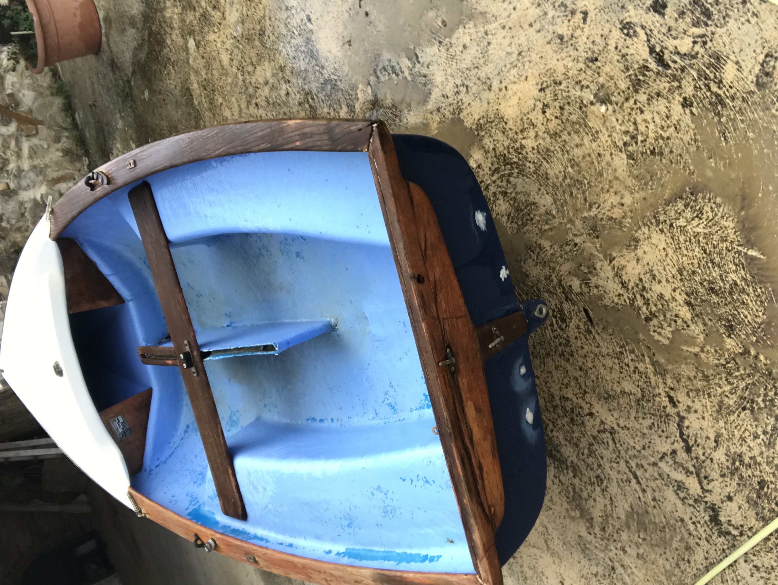

Buongiorno,

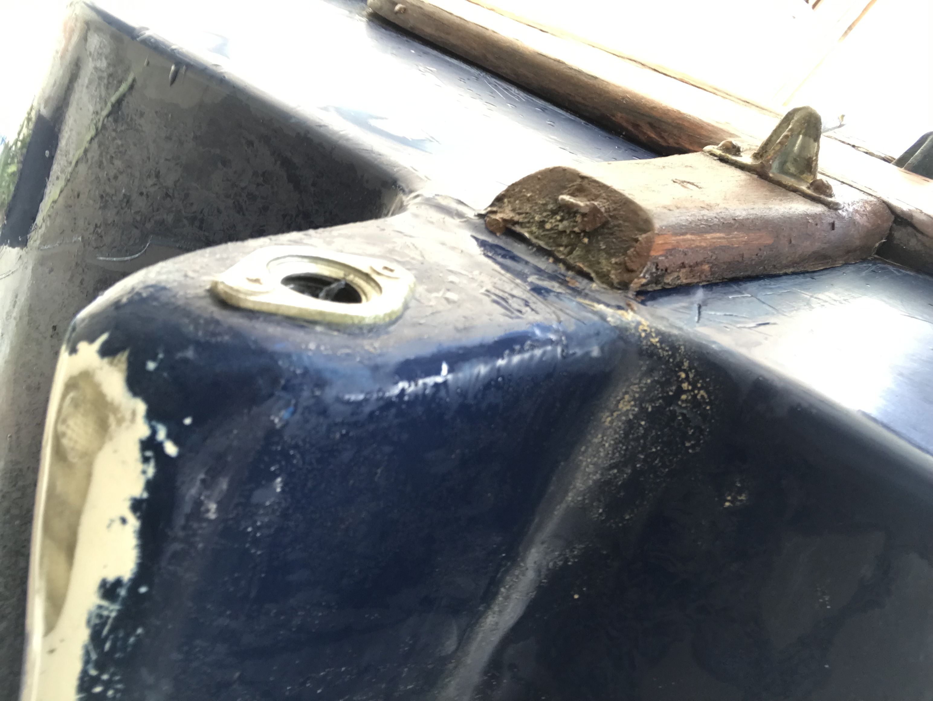

ho “cantierato” lo zef e vorrei iniziare con un restauro totale. Ho notato, fra l’altro che c’è qualche buchetto in carena è un po’ di delaminaziobe sulla pancia (in particolare a poppa, la zona sotto al tappo per intenderci)
Ora io vorrei procedere nel seguente modo:
1) Togliere tutti i legni e la coperta

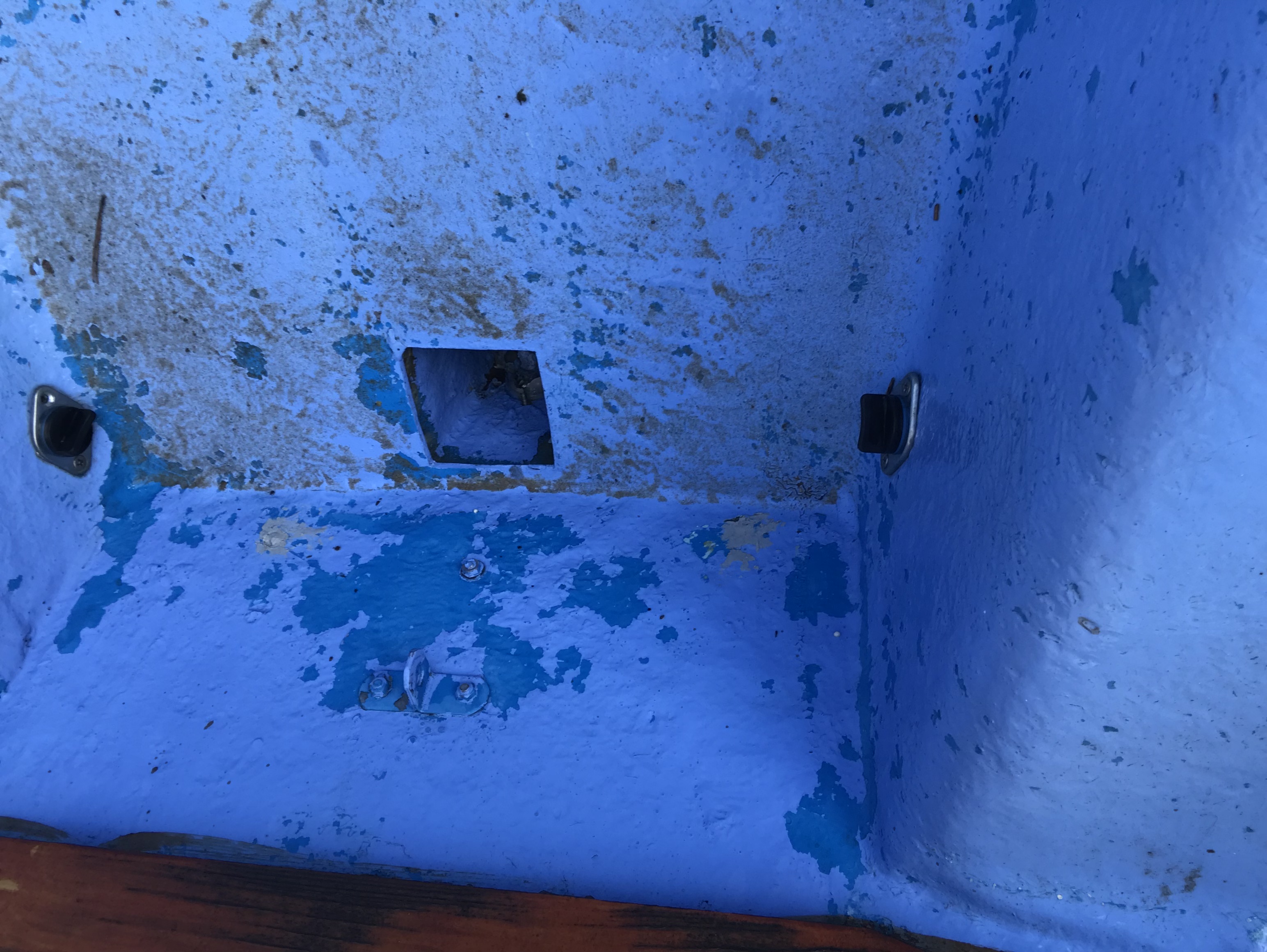

2) carteggiate tutto l’interno fino a togliere completamente la vernice

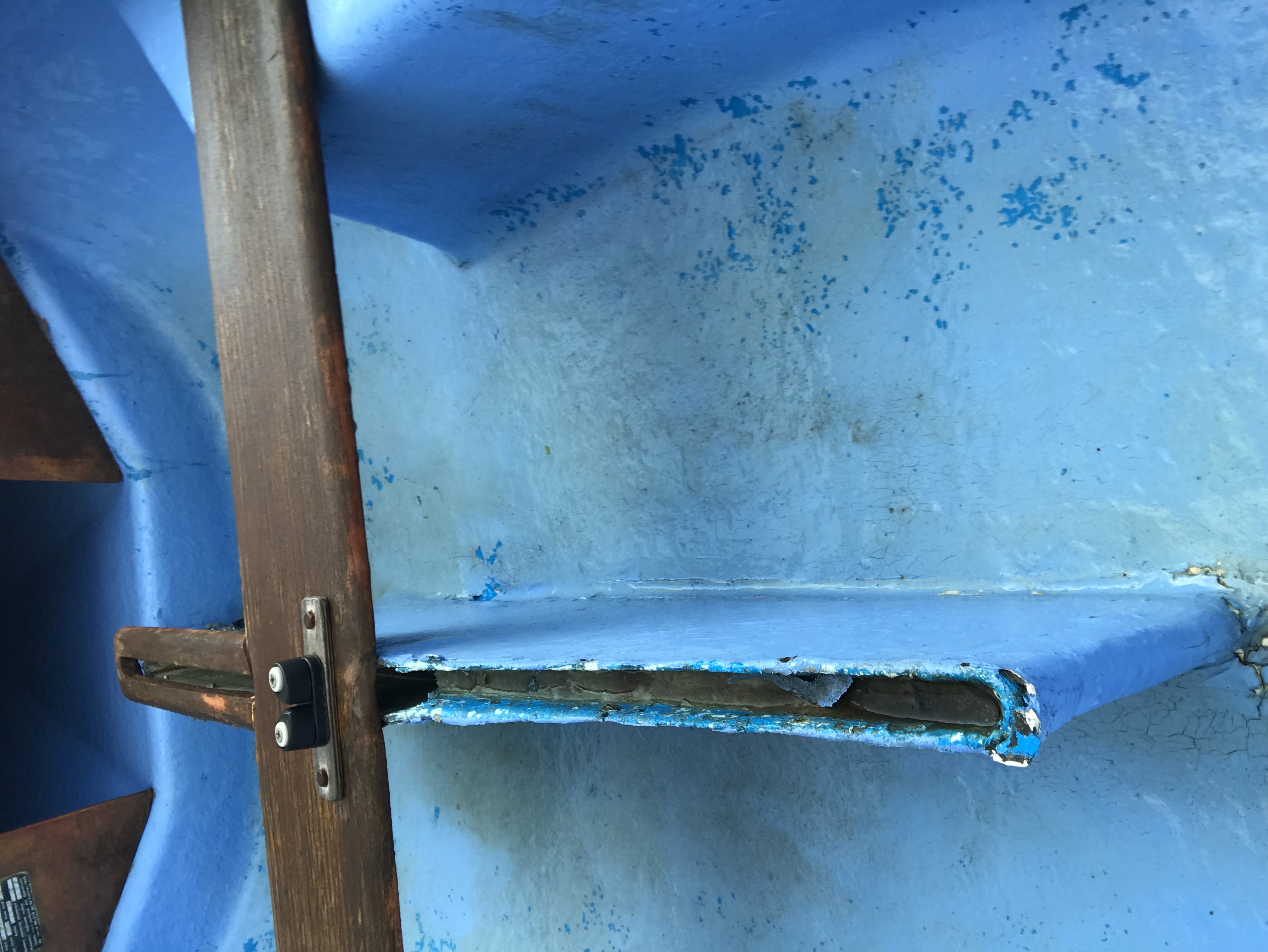

3) mettere fogli di vetroresina a rinforzo di alcune zone (in particolare la scassa della deriva) e sistemate crepe e credette con vetroresina o stucco.
4) levigare
5) pitturare?
6) girare la barca e fare la stessa cosa con la carena.
7) trattare tutti i legni a parte ed in caso rifare da capo qualche pezzo
8) riassemblare.
- Grosso modo i passaggi sono questi?
- Una volta portata a nudo la vetroresina, e dopo aver fatto le stuccature/rinforzi del caso, si può semplicemente dare la vernice o c’è qualche altro passaggio intermedio?
- lavoretti vanno fatti anche alla coperta, come la “riporto a nuovo” contando che la superficie è “porosa” in modo da avere grip?
Grazie a chi vorrà aiutarmi!
Allego, se riesco, qualche foto...

Sul mio primo zef staccai i legni, fu un lavoro improbo, qualcuno si ruppe e costò un capitale rifarlo (non parliamo di piegare il trincarino), se non sono proprio marci li lascerei dove sono levigandoli e riverniciandoli.
Il paramezzale a poppa è un classico, ci si sbatte in continuazione, un bel rinforzo ci sta.
Per l'interno levigherei con orbitale fino a togliere la vernice che si sta staccando, quindi levigherei a resina SOLO dove delaminata per ripristinare in quei punti. L'antisdrucciolo lo ripristini mischiando alla vernice delle microsfere che vendono per questo scopo, o della sabbia meno bello da vedere ma infinitamente più performante anche se a lungo andare consuma l'abbigliamento.
Anche per l'esterno orbitale a lischiare, a fondo SOLO dove delaminato e poi banale vernice spry, meglio gelcoat ben inteso, ma per una banchina così che sta poi a secco non ne vale la pena.

Per lantiscivolo cristalli di quarzo. Un sacchetto qualche centesimo
