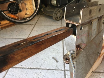

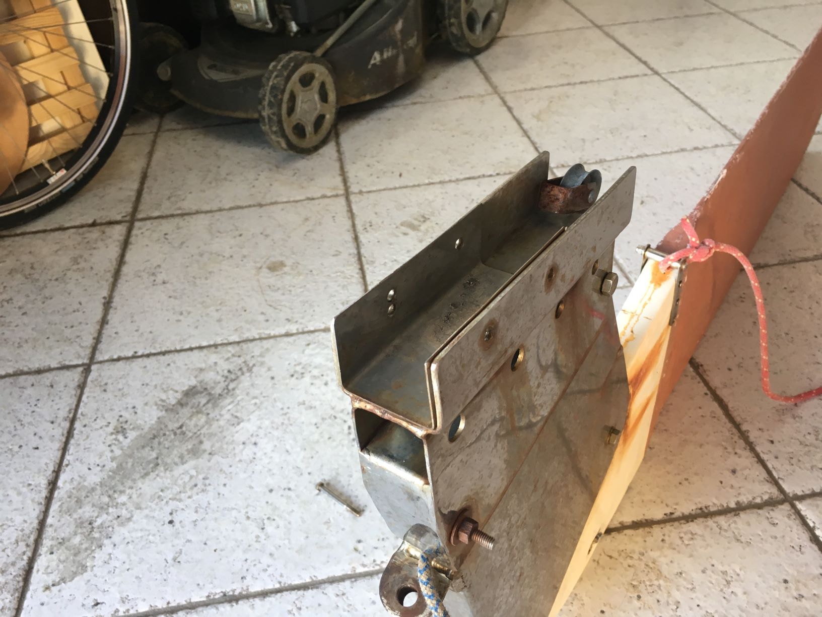

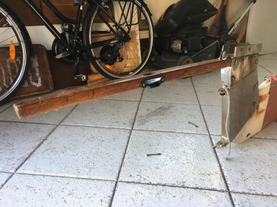

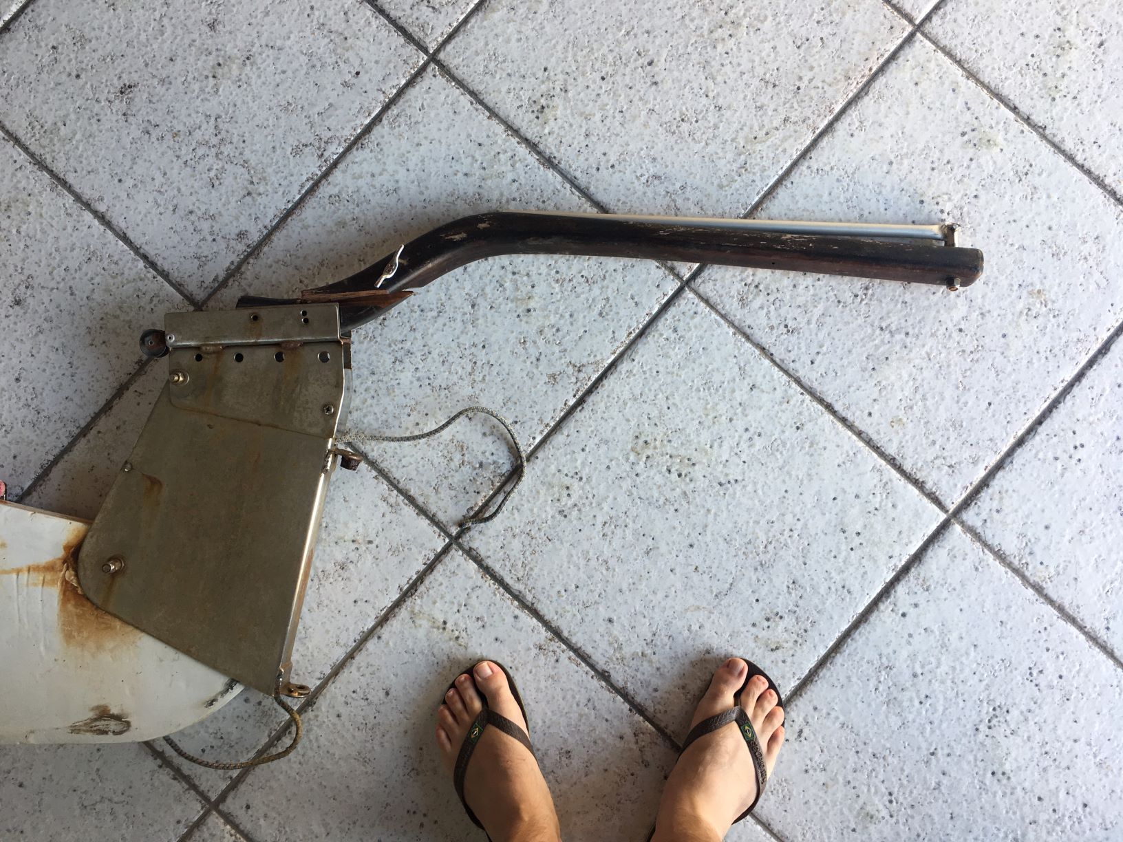

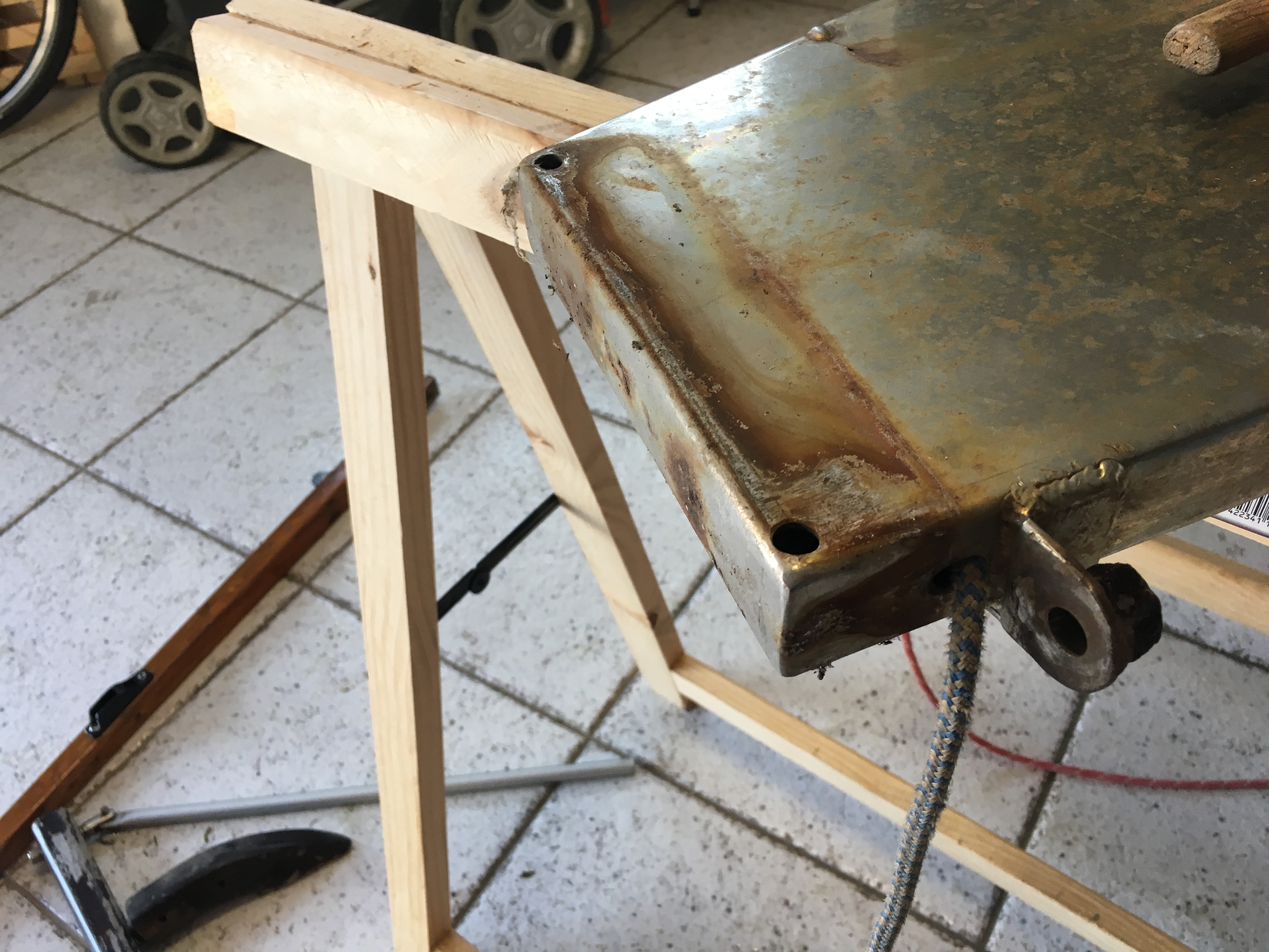

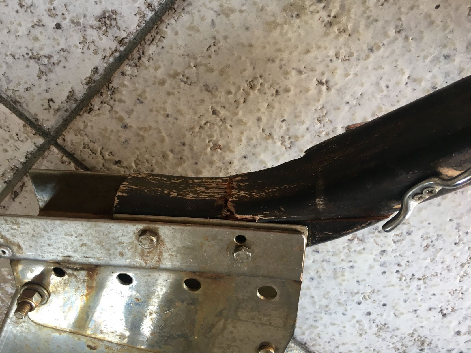

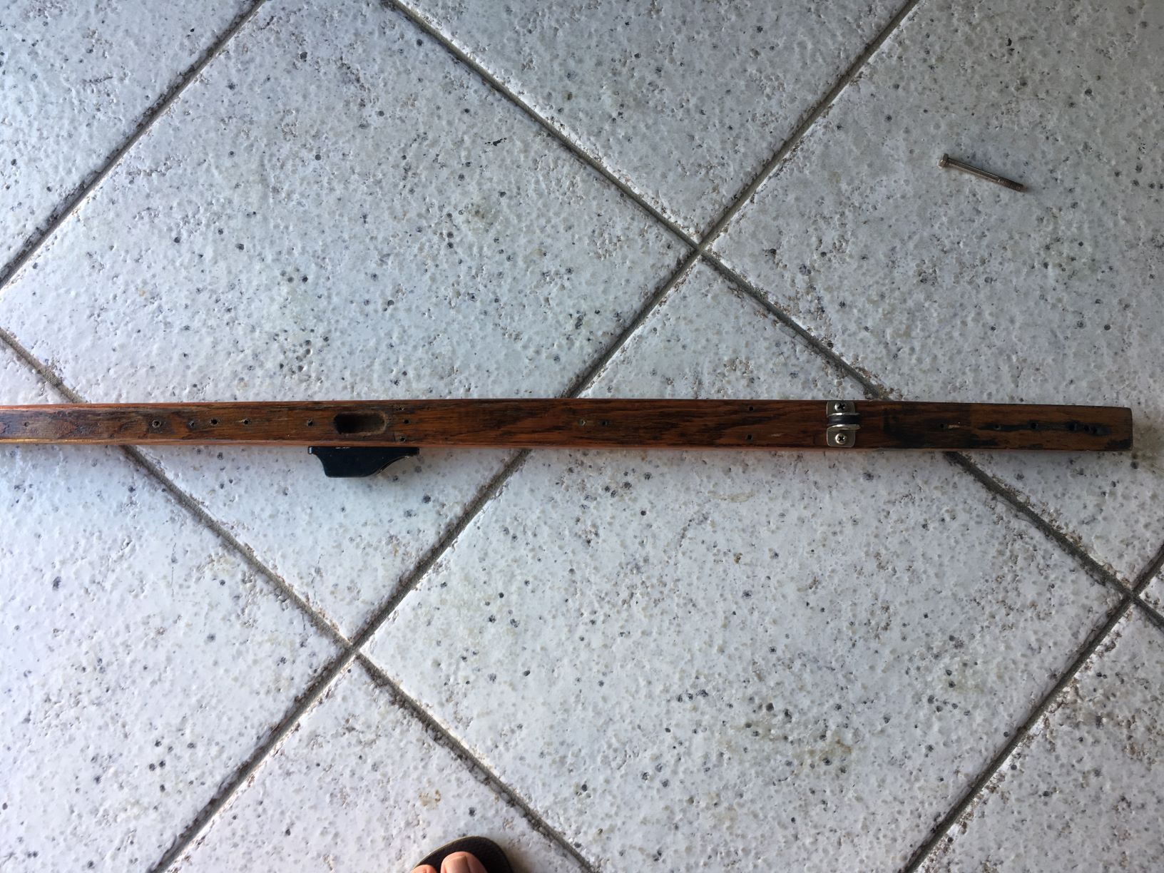

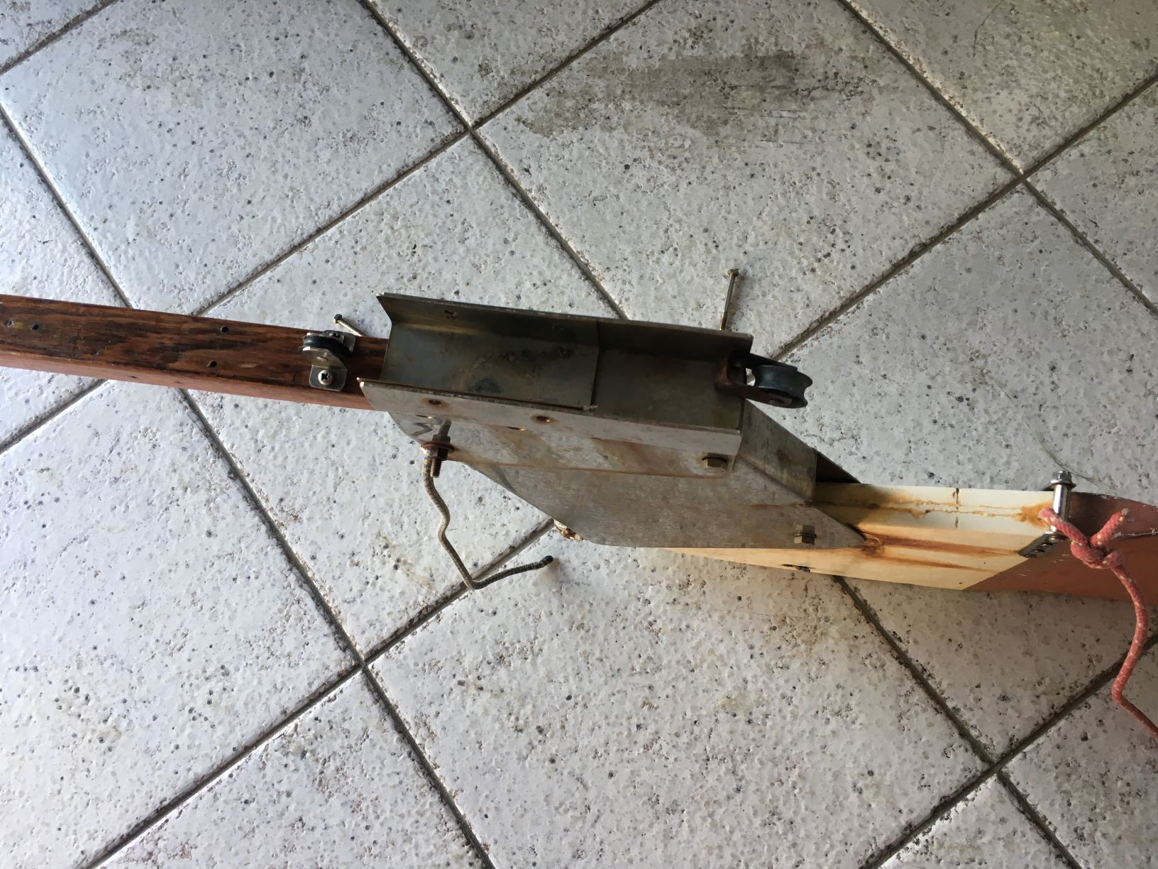

Buongiorno a tutti!
Ci mancava pure questa! Il maltempo mi ha spezzato la barra del timone.. (lasciamo stare le cause..) ad ogni modo a suo tempo il proprietario mi aveva consegnato anche una barra di rispetto, che credo fosse l'originale. Premetto che il vecchio vecchio proprietario (prima di Paolo, che me l'ha venduta) faceva lavori artigianali ma con un livello di finitura bassino… ad ogni modo.. volevo un vostro parere e alcuni consigli su come sistemare la cosa, e se avete qualche immagine delle vostre barre (dei timoni) ben venga! Soprattutto non mi convince come sono organizzate le cime per abbassare e alzare il timone.. allego qualche foto del
COM'ERA/COME SARA'
In particolare faccio notare che mi sembra che il timone originale, che è quello che vorrei ripristinare, montasse la barra "a baionetta", è corretto? e come lo blocco?
Mi affido!
Grazie mille!
Commento file: Bozzelli per le cime? Boh!
IMG_7975_rid.JPG [ 361.82 KiB | Osservato 14875 volte ]
Commento file: Barra inserita
IMG_7974_rid.JPG [ 343.91 KiB | Osservato 14875 volte ]
Commento file: Inserimento a baionetta?
IMG_7973_rid.JPG [ 243.38 KiB | Osservato 14875 volte ]
Commento file: La nuova barra- è l'originale del micropomo?
IMG_7972_rid.JPG [ 362.26 KiB | Osservato 14875 volte ]
Commento file: La/e sede/i per la barra.. un "petozzo"..
IMG_7971_rid.JPG [ 231.36 KiB | Osservato 14875 volte ]
Commento file: Com'era-2 si vede dove si è spezzata e com'era il fissaggio
IMG_7970_rid.JPG [ 271.07 KiB | Osservato 14875 volte ]
Commento file: Com'era-1
IMG_7969_rid.JPG [ 372.31 KiB | Osservato 14875 volte ]

nulla di quel che vedo corrisponde al mio e a tanti altri micropomi...
quella cassa del timone in inox ne ha viste di modifiche... e altrettante la barra..
se togli le due viti e quel castello in più dalla cassa del timone riavrai quello originale su cui si infila quasi a baionetta la barra... che è libera di muoversi in verticale...

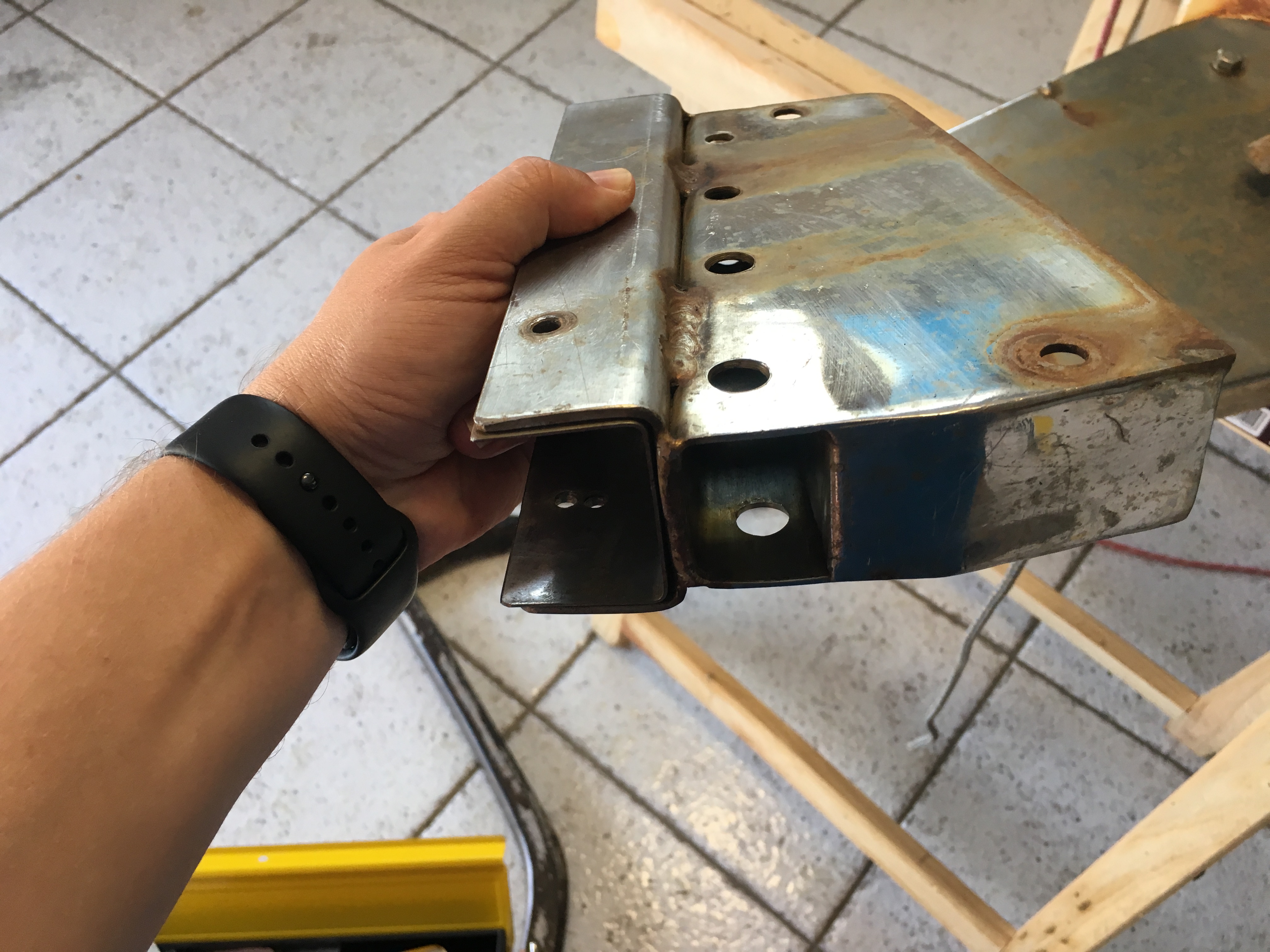

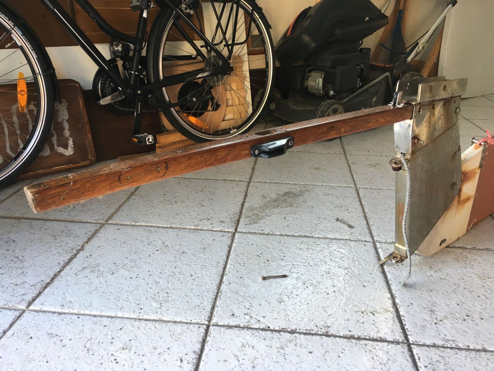

Ma per castello intendi tutta la parte alta, che ho smontato come si vede dalle foto, o solo la “U”?
Perché smontando la parte alta non ho modo di fissare la barra come vedi dalle foto.
Inoltre cosa intendi quando dici che è libera di muoversi in verticale?
Riesci a fare uno schizzo su una carta di formaggio per farmi capire come dovrebbe venire?
Grazie ancora
Commento file: “Castello”
38B52522-EF9D-41ED-A1CE-BCB81118CA6A.jpeg [ 1.77 MiB | Osservato 14845 volte ]
Commento file: Tolto il “castello”
66E4CA91-595B-4C5D-94D6-7BCA73443C37.jpeg [ 1.94 MiB | Osservato 14845 volte ]

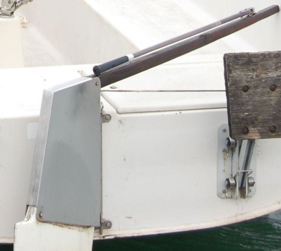

nella seconda foto, subito sopra alla femminella dovrebbe esserci il "buco" per infilarci la barra del timone...
invece nel tuo vedo tutto un unico pezzo di inox... senza pertugi..
per intenderci, questo e' il timone standard di un micropomo...
Commento file: timone micropomo
timone.JPG [ 57.45 KiB | Osservato 14823 volte ]
il tuo e' il modello iniziale con due agugliotti separati, mentre da un certo punto in poi hanno fissato il timone ad un unico perno a tutta lunghezza... (un agugliottone.. :lol: )
ma non dovrebbe fare differenza...

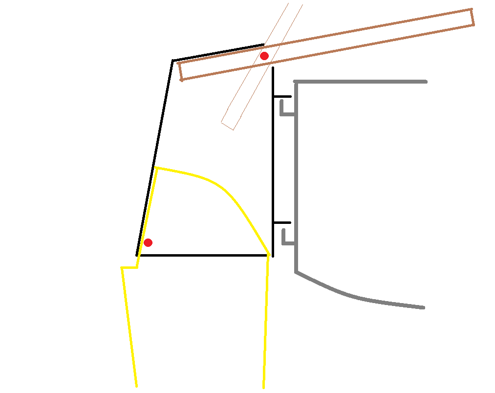

ecco qui lo schizzo su carta di formaggio...
Commento file: schizzo del timone
timone.png [ 17.82 KiB | Osservato 14823 volte ]
non so se si capisce... ma la barra e' libera di essere alzata .. (l'ho disegnata in due posizioni... abbassata e alzata)
viene comodo quando devi passare da un bordo all'altro senza avere la barra che ti intriga... la alzi mentre fai il cambio di mure.

Suuuuppppeeeerrrr!!
Grazie Guru, ti confermi una garanzia!
Il disegno si capisce alla grande: vale oro! Ora devo vedere come far assomigliare il mio timone a quello “vero”
