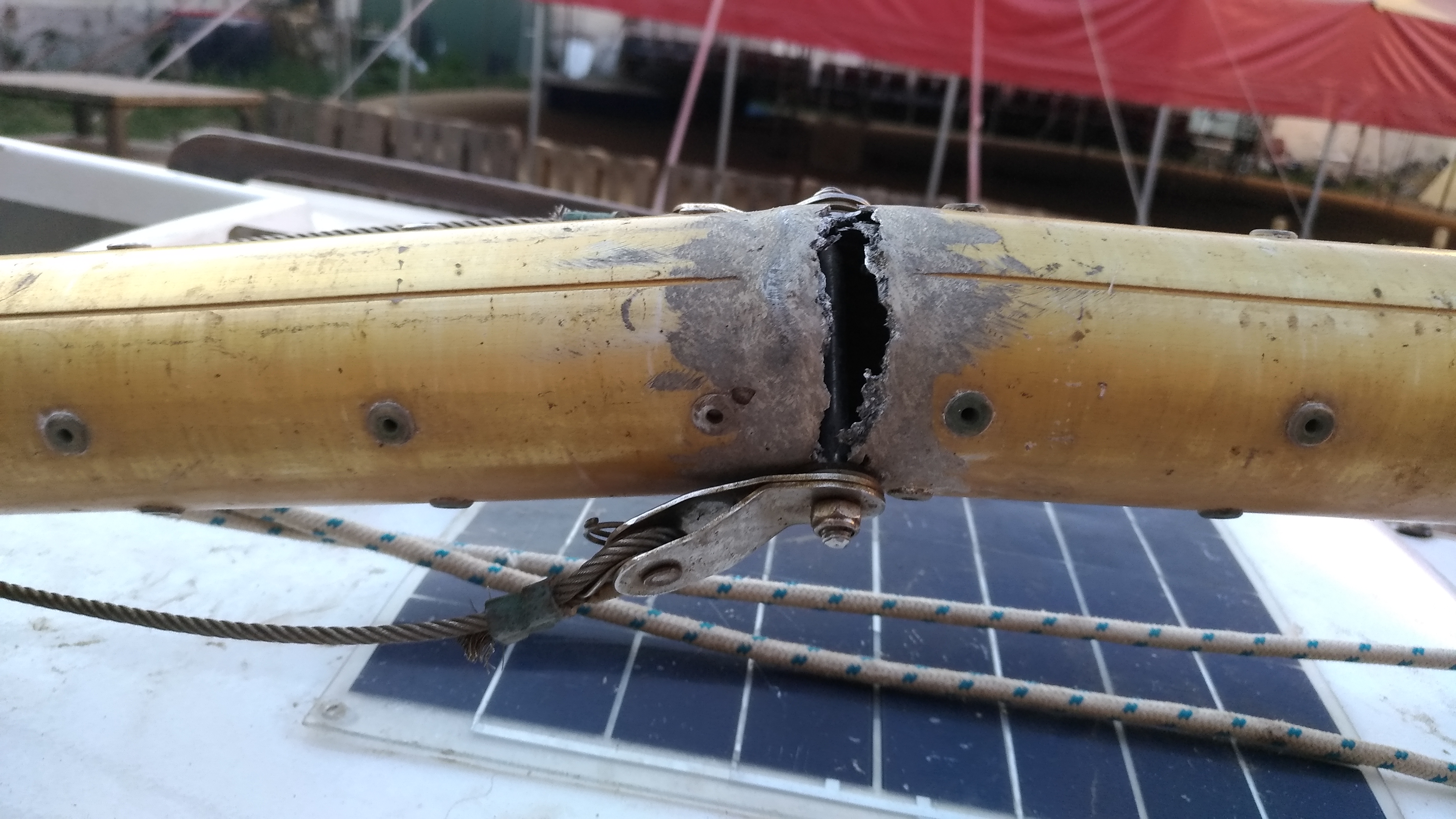

La lunga serie di disavventure pre estive sta tornando in pompa magna. Sarà che le barche vecchie hanno sempre qualche insidia oppure che la fretta di metterla al mare per il caldo scoppiato fa fare gesti affrettati. Cmq, mi é scivolato l albero e si é spezzato cadendo sul carrello. Non ho trovato grandi informazione A proposito...
Cari illuminati diportisti, la domanda...
Saldatura ad alluminio o albero nuovo?

Da una sola foto è difficile, ma mi pare che vi sia una corrosione galvanica massiccia, probabile che quello sia solo la punta dell'iceberg. Inoltre saldare l'alluminio è molto complesso, più facile, eventualmente, fare una riparazione infilando un tubo all'interno bloccandolo con dei rivetti.

Sulla saldatura non so aiutarti, in che punto si è rotto? Penso possa fare una certa differenza.
Fare un giro per rimessaggi/cantieri e cercare un albero che si possa adattare?

" fare una riparazione infilando un tubo all'interno bloccandolo con dei rivetti." Concordo , è l'unica via facile e sicura

Guardando meglio pare che la riparazione con il tubo sia già stata fatta.

É in concomitanza delle sartie basse, e si, era gia stata risaldata da un'analisi piu accurata. Proveró a vedere se si puo risaldare senno.provero la tecnica del tubo interno... Ma a quel punto lo faccio smontabile... Da vero mdt!

grazie mille, purtroppo di micro a roma ce ne sono ben poche... E un viaggio a venezia non é proprio agevole con 6 mt sul tetto. Cmq l ho fatto saldare infilandoci un profilo dentro, sembra che sia bello tosto.
