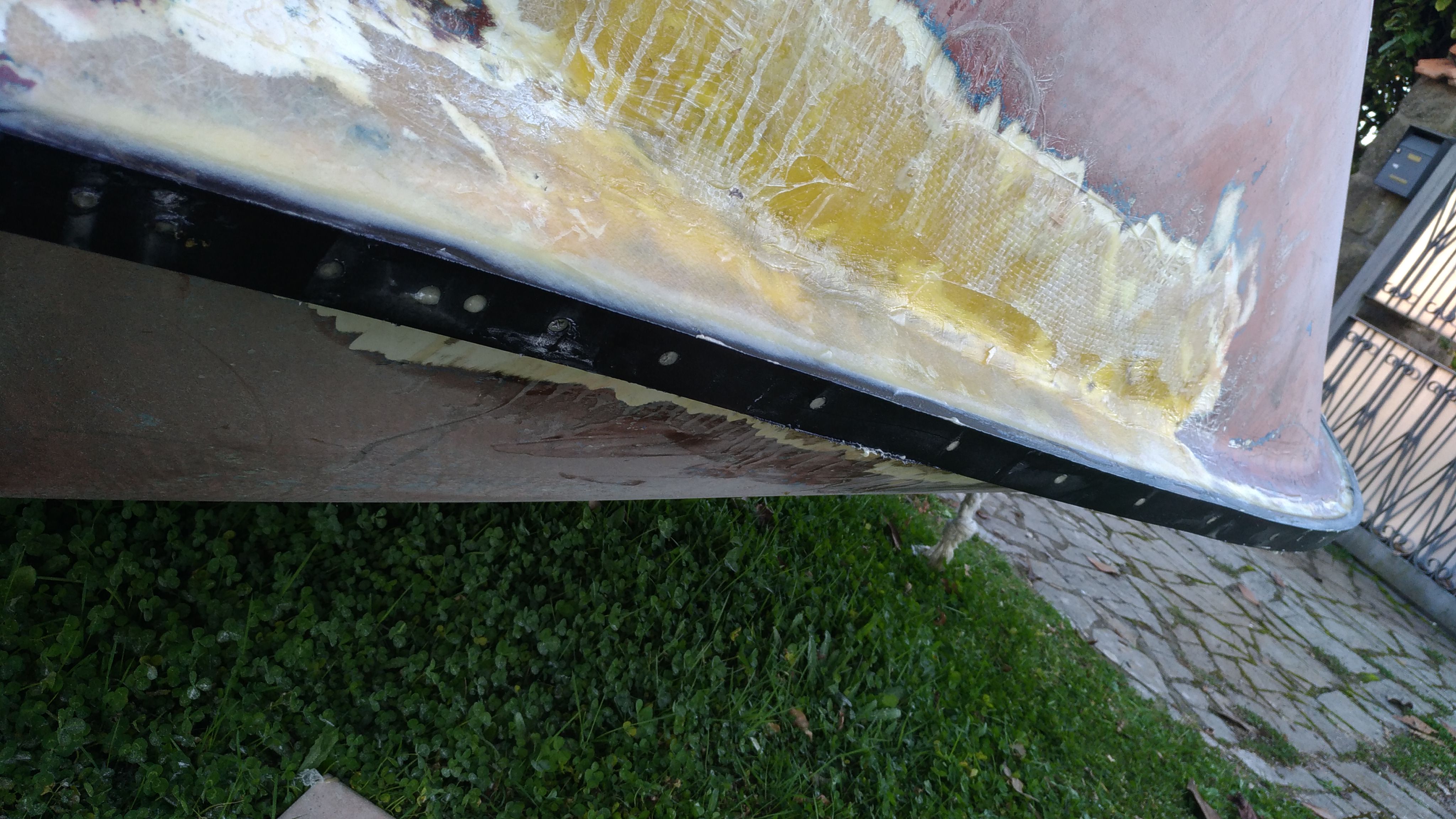

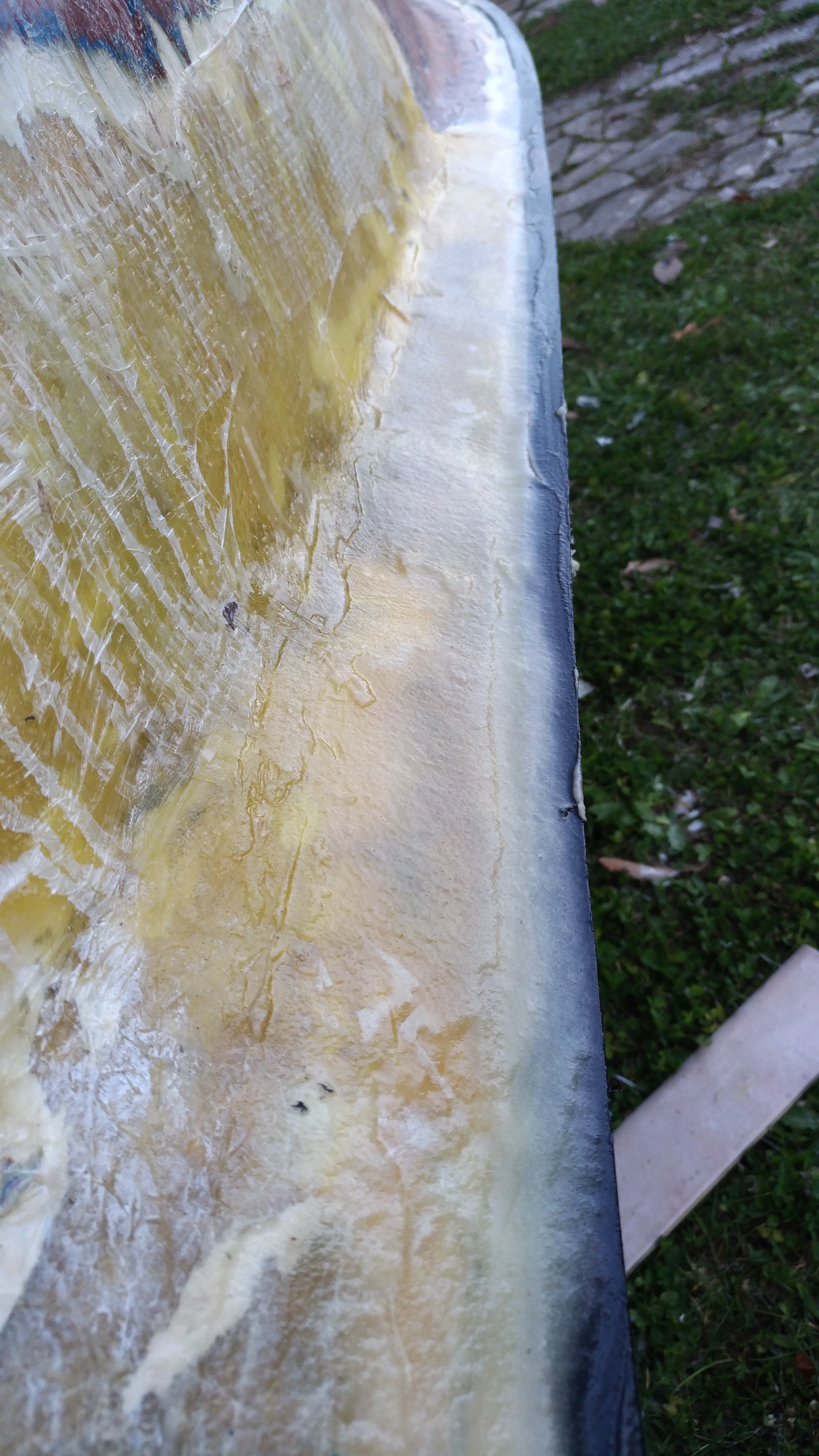

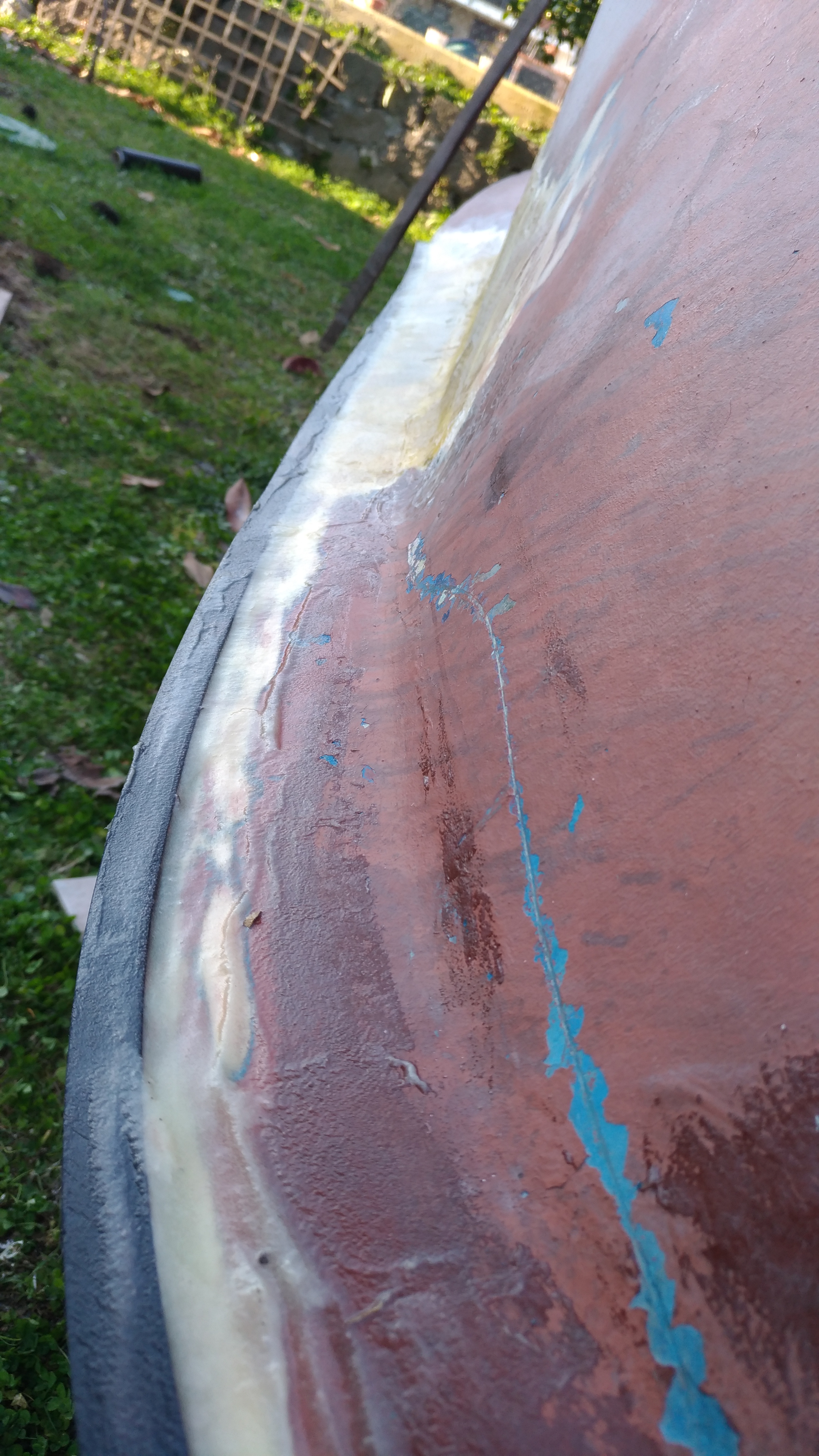

Questa estate in Calabria mi sono imbattuto in numerose barche con questa Barra salva chiglia in teflon. Molto dura e resistente. Vista la debolezza della parte anteriore della chiglia del mio menhir (ehh gli anni si sentono) che aveva iniziato a presentare diverse crepe e infiltrazioni dovute sia ai rulli del carrello (le barche sono fatte per stare in acqua non c é niente da fare :| ) sia allo spiaggiamento , ho deciso di comprarla e avvitarla e stuccarla lateralmente con l epoxy. Funzionerà?
Poi Domandona: Secondo voi ha senso inglobare completamente il Teflon con altra epossidica e fogli di vetroresina?

Comunemente detto: controchiglia, ha appunto funzione sacrificale in caso di urti per salvare la chiglia.
Lo lascerei semplicemente incollato e non rivestito sia per la sua funzione primaria sia perché il teflon è scivoloso e questo lo protegge.
