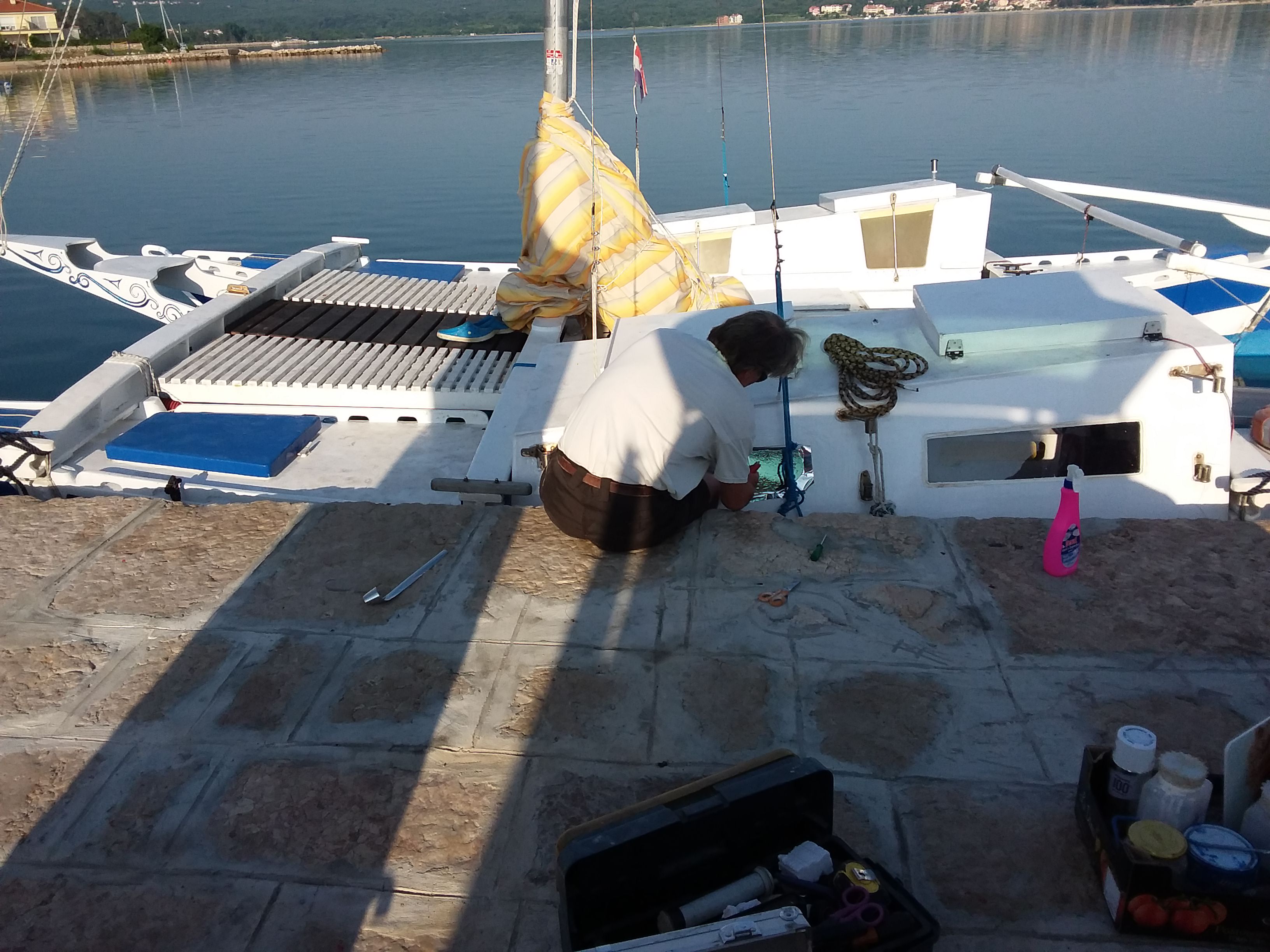

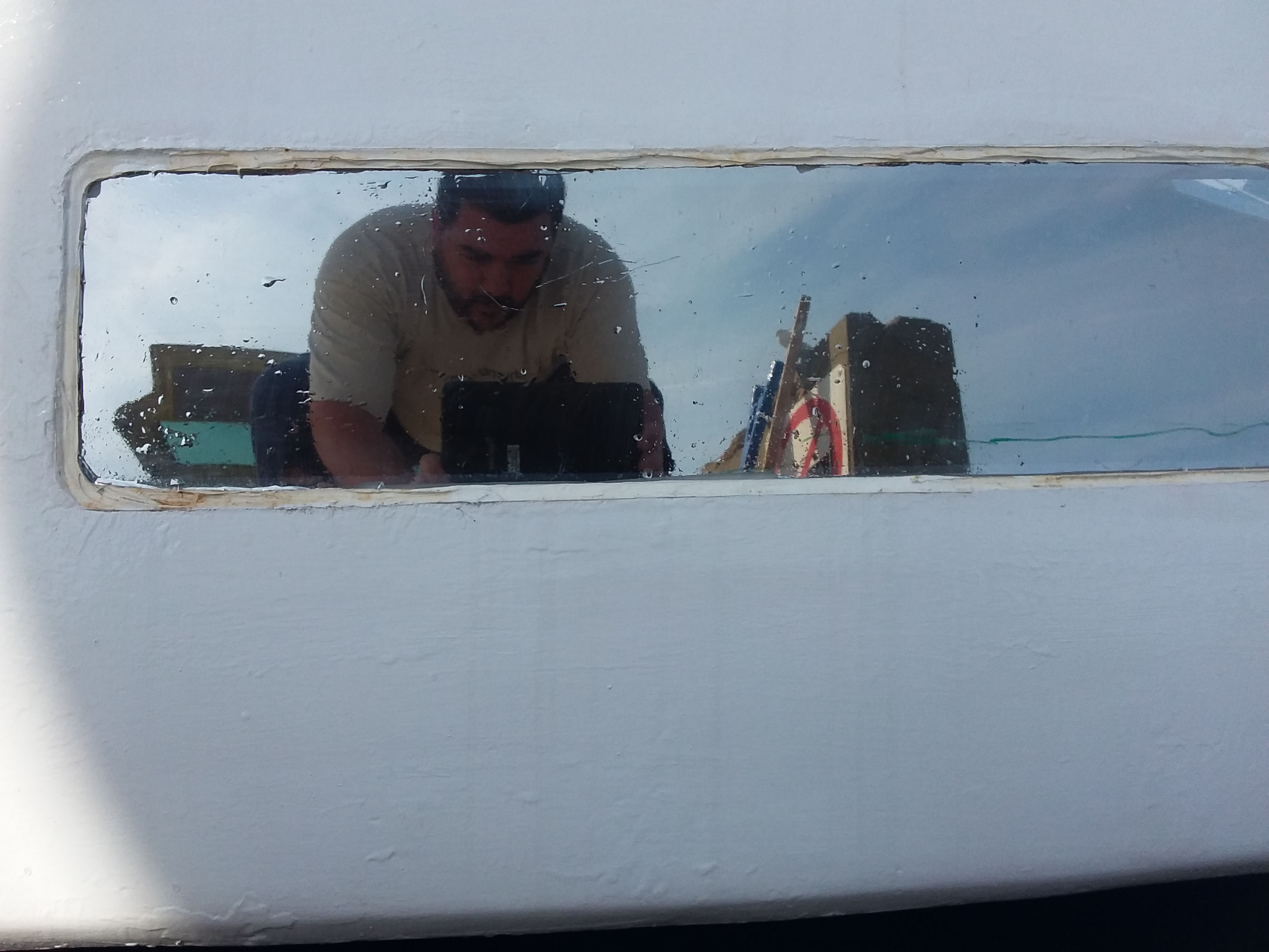

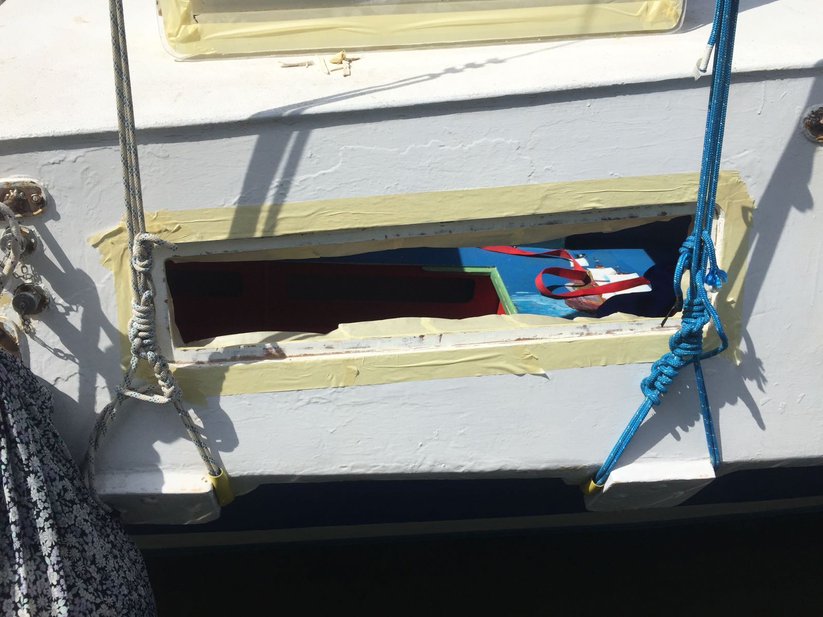

Sostituito i finestrini questa primavera:
Tolto i vecchi, grattato via tutto, silka e messo i nuovi. Un bel lavoro. Ho mascherato tutto per evitare cacche.
Occhio che di silka ce ne sono di diversi tipi. Cerca quella anti uv
