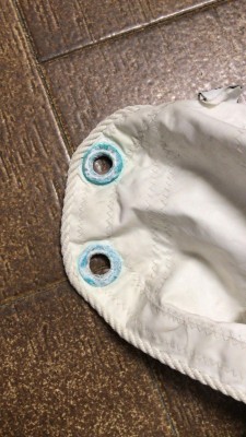

Ho ritrovato le vecchie vele dello Zef e volevo far loro una sistemata.
I problemi sono i seguenti:
1) ruggine. Come si toglie dalle vele? Quali sono i prodotti migliori e come vanno applicati?
2) gli “occhielli” (non ricordo il termine esatto, chiedo venia) delle vele sono completamente andati, è possibile sostituirli? Se si, deve farlo necessariamente un velaio o anche una ditta specializzata in tendaggi può fare al caso mio?
Grazie per la pazienza è di nuovo sinceri auguri di buona Pasqua.

Un articolo che parla di pulizia delle vele:
http://www2.solovela.net/immagini/Tecni ... e-Vele.pdf
La rugine è comunque una bestia difficile, più facile far danni che ottenere risultati.
Per gli occhielli non capisco cosa intendi con "andati", sono arrugginiti, strappati, rotti, ... Da capire se è l'anello di metallo o la vela ad essere rovinata, il dacron non è eterno.
Anni fa, persa la randa del mio zef, andai da un velaio a chiedere se aveva qualcosa di adattabile, mi tirò fuori uno scatolone con decine di vele di zef! :shock: Proverei a chiedere in zona.

Ora la questione è che, se si potesse, mi piacerebbe Tevere le vele originali. Il Dacron in fondo sta bene ed un po’ di ruggine posso anche tenermela, ma gli occhielli vanno sostituiti, sono ossidati.

Secondo me quegli occhielli fanno ancora il loro sporco lavoro. 8-)
Sostituirli è possibile, ma il rischio è che sotto vi sia tessuto marcio che costringa a fare delle pezze per irrobustire la vela. Possibili anche in casa visto il tessuto leggero, ma non così facili e sicuramente onerose, il dacron costa un botto.
Io li lascerei.
