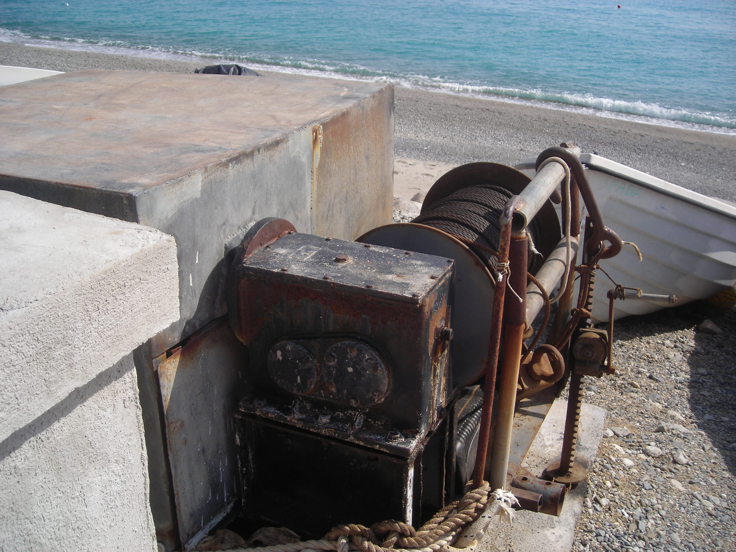

DSCN3079.JPG [ 976.02 KiB | Osservato 10175 volte ]
DSCN3078.JPG [ 1018.19 KiB | Osservato 10175 volte ]
DSCN3077.JPG [ 1015.43 KiB | Osservato 10175 volte ]

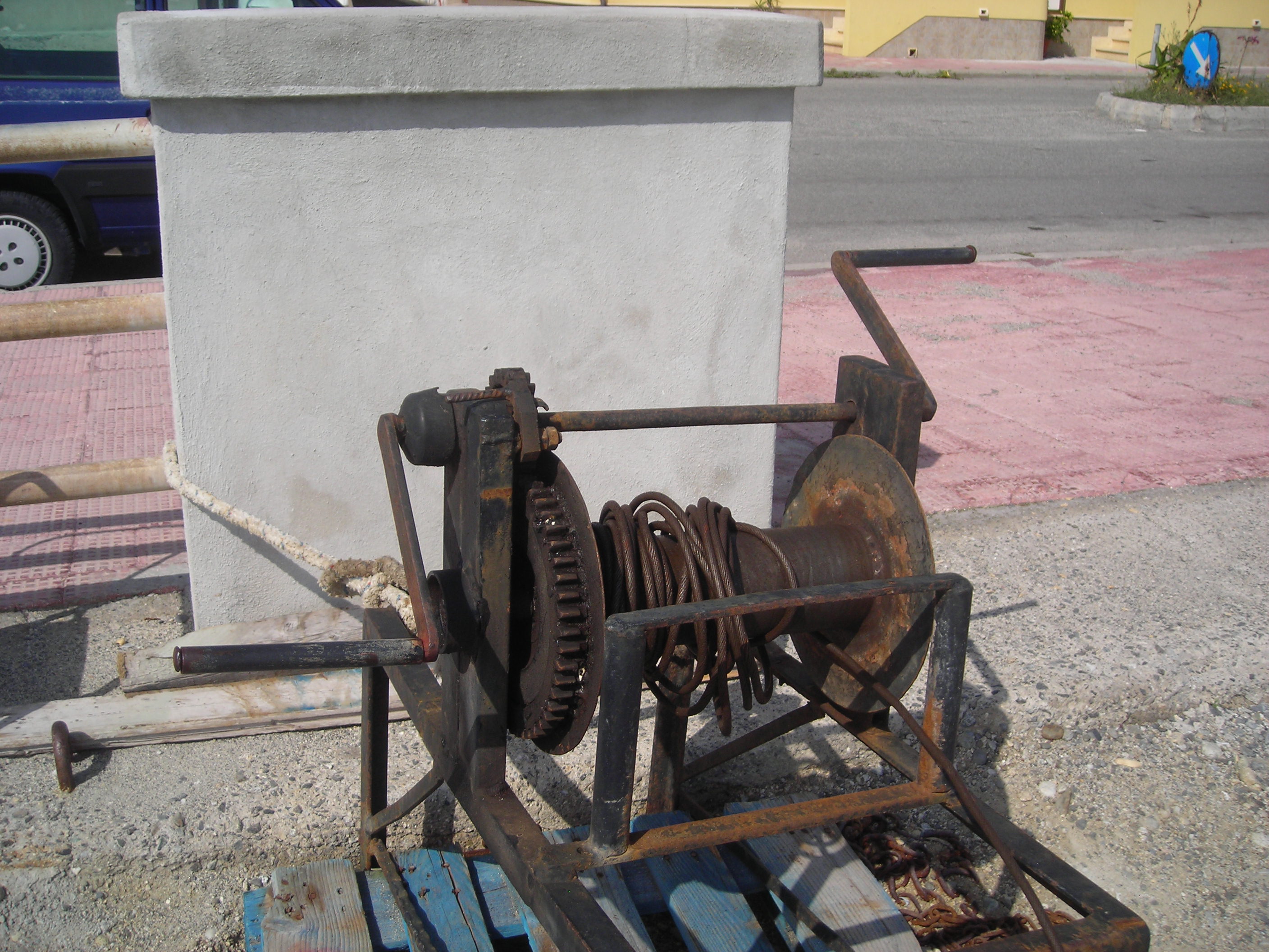

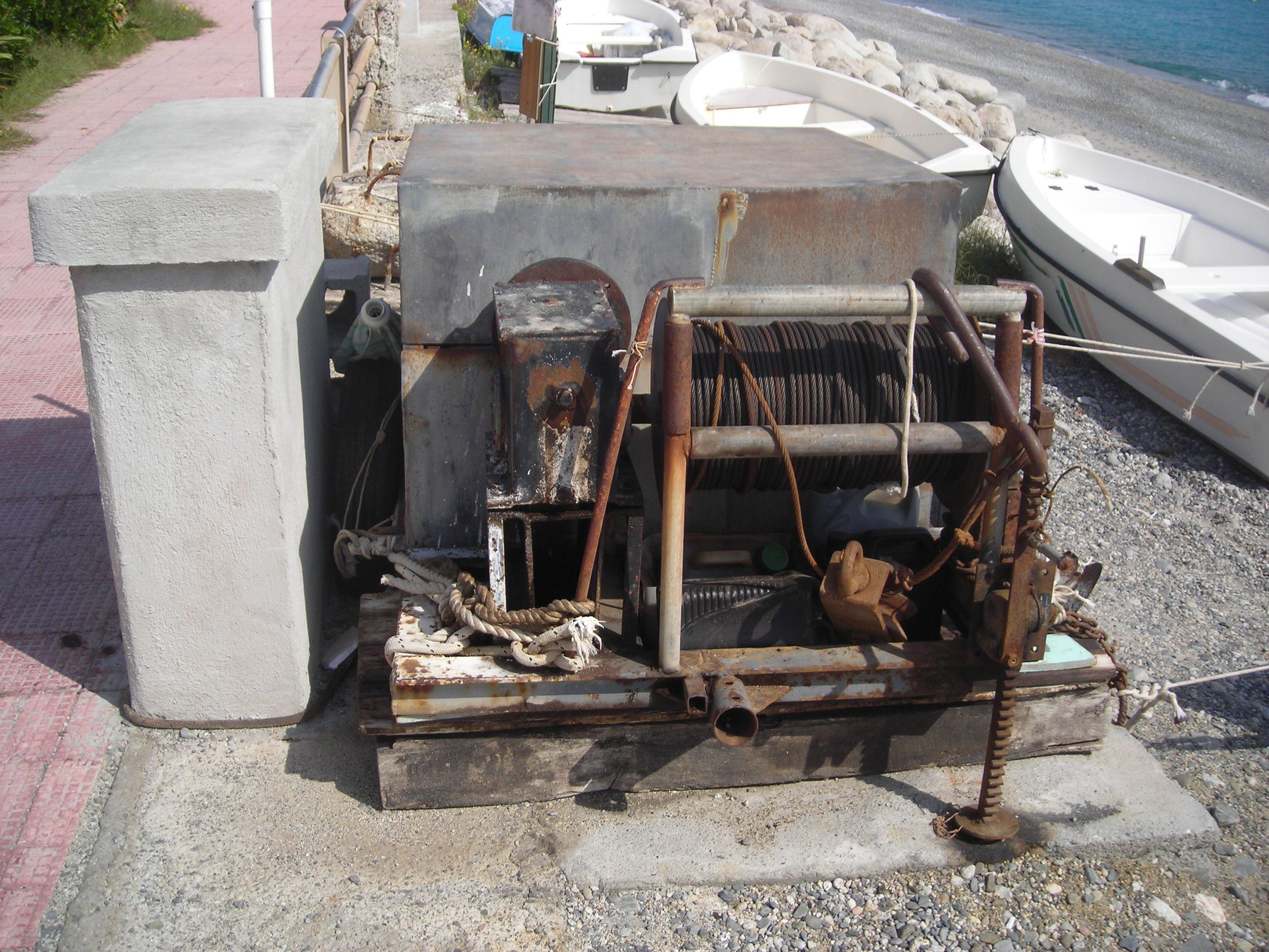

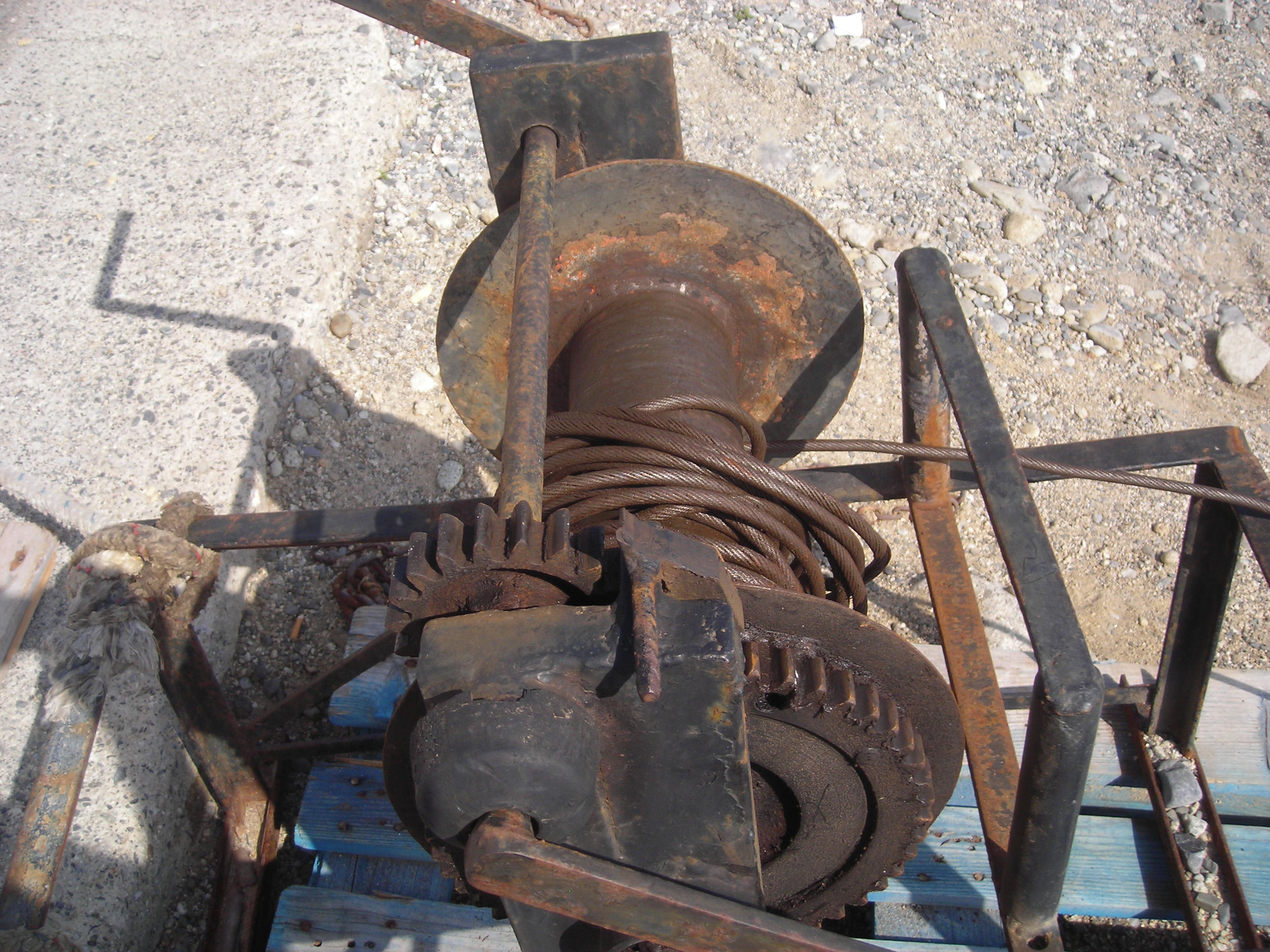

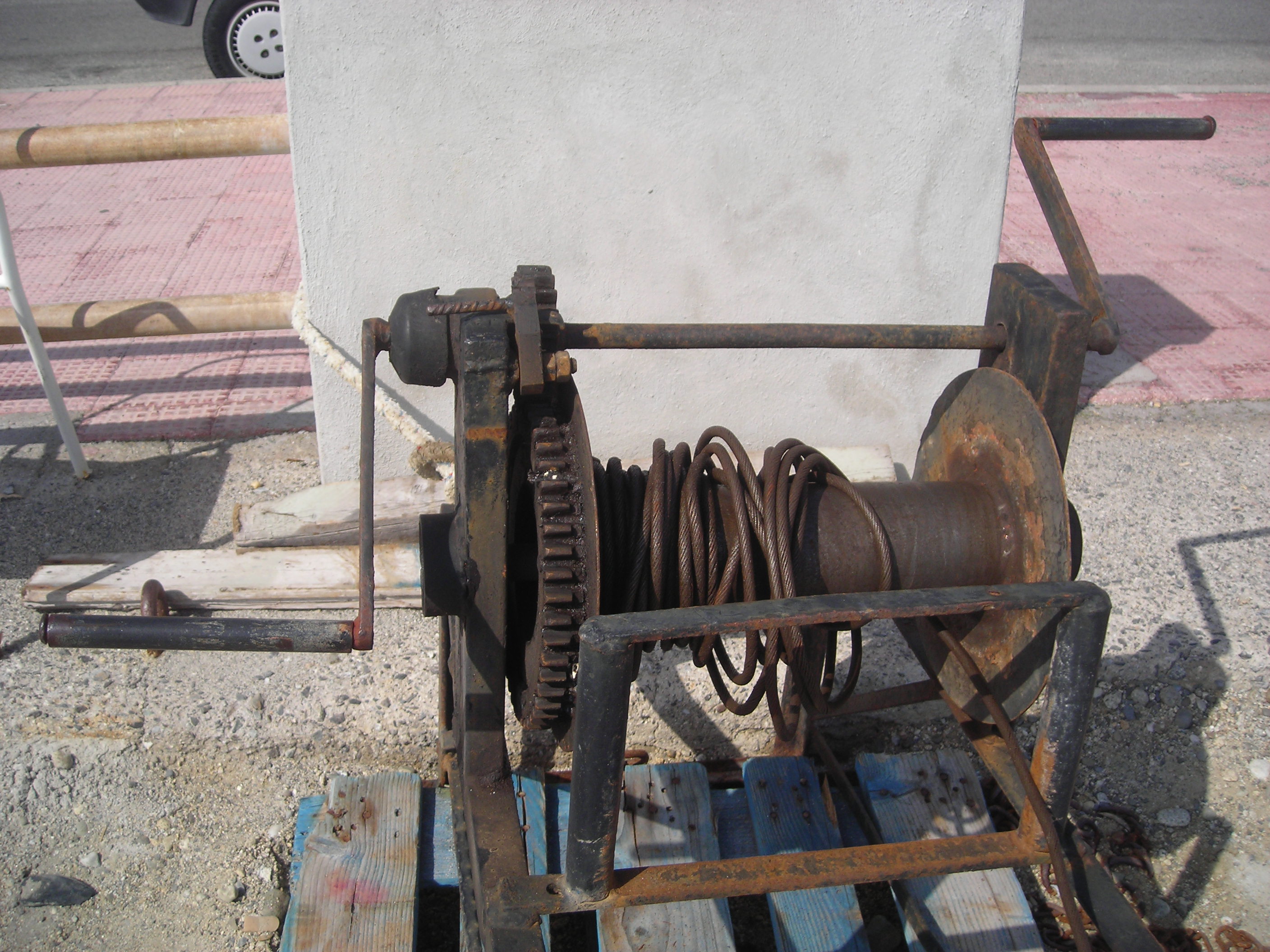

verricello artigianale a motore
DSCN3080.JPG [ 990 KiB | Osservato 10175 volte ]
DSCN3081.JPG [ 998.96 KiB | Osservato 10175 volte ]
verricello artigianale manuale
cosa ne pensate di questi manufatti? di che fattura li giudicate?

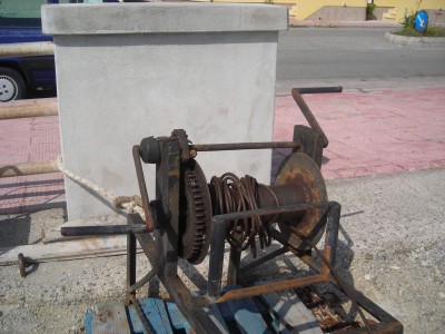

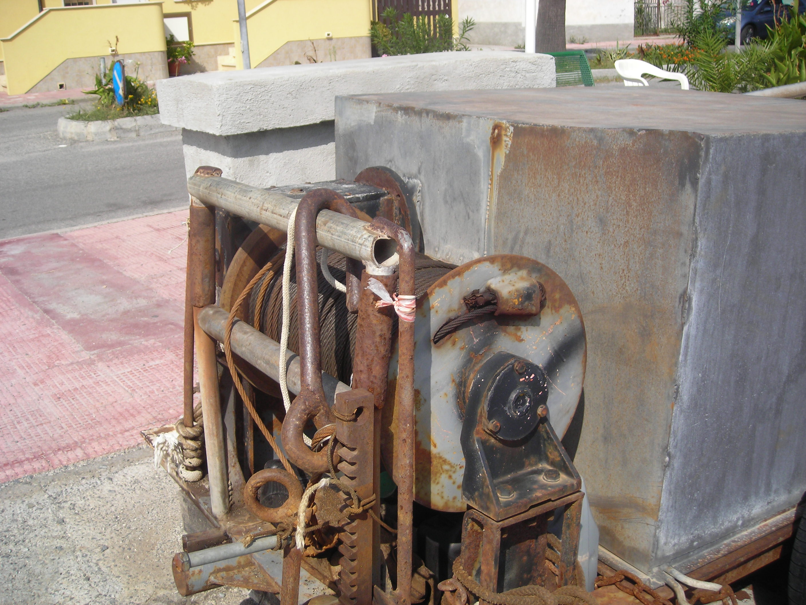

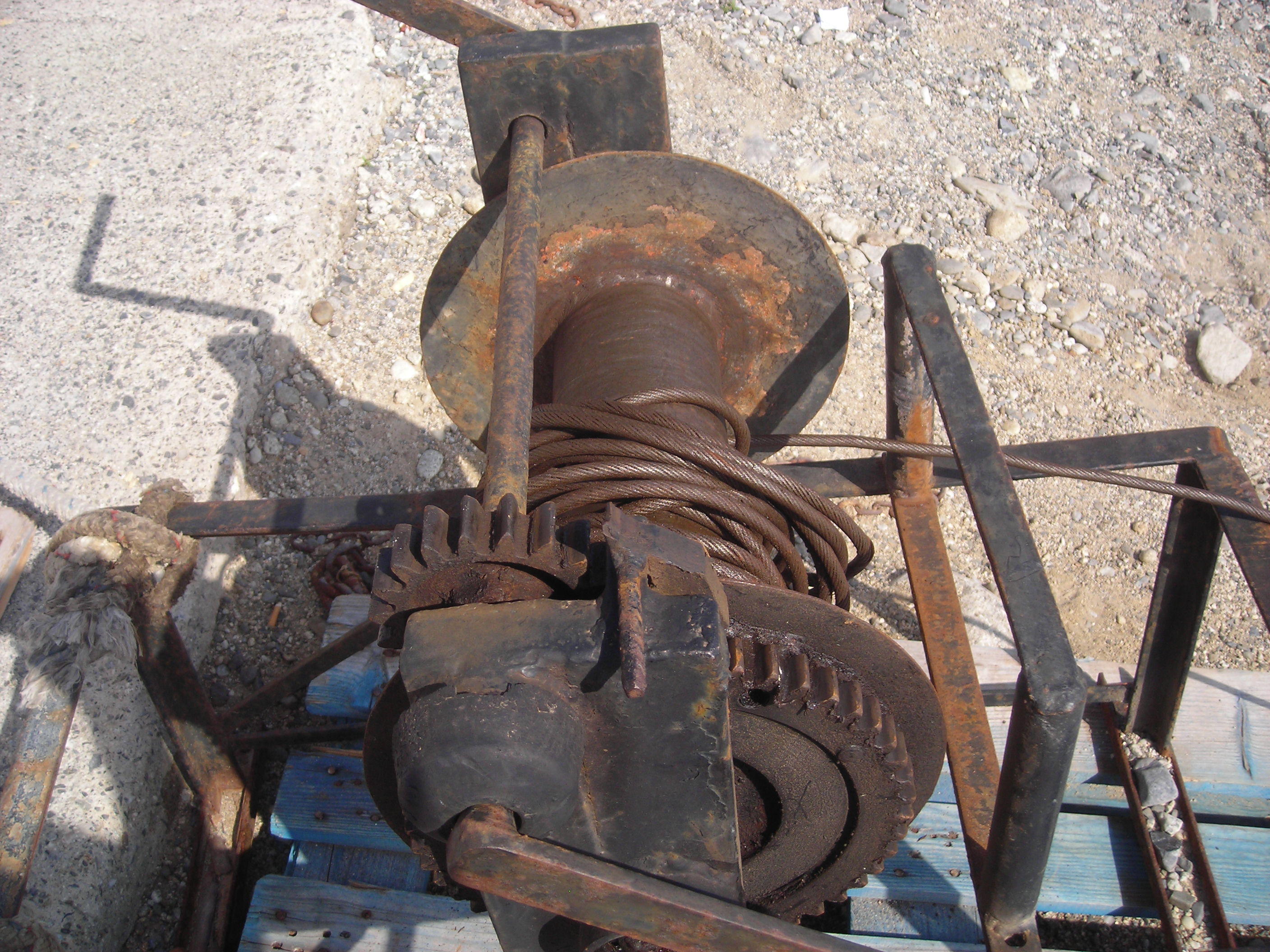

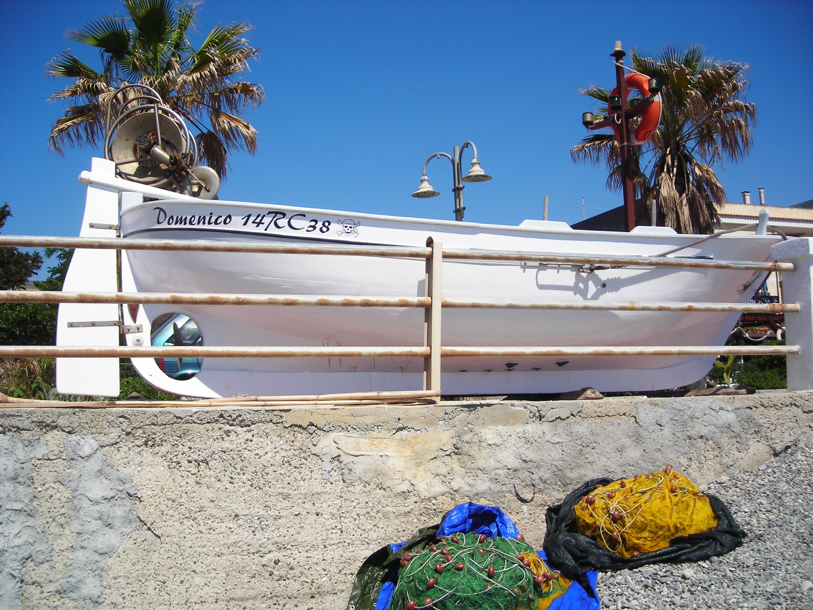

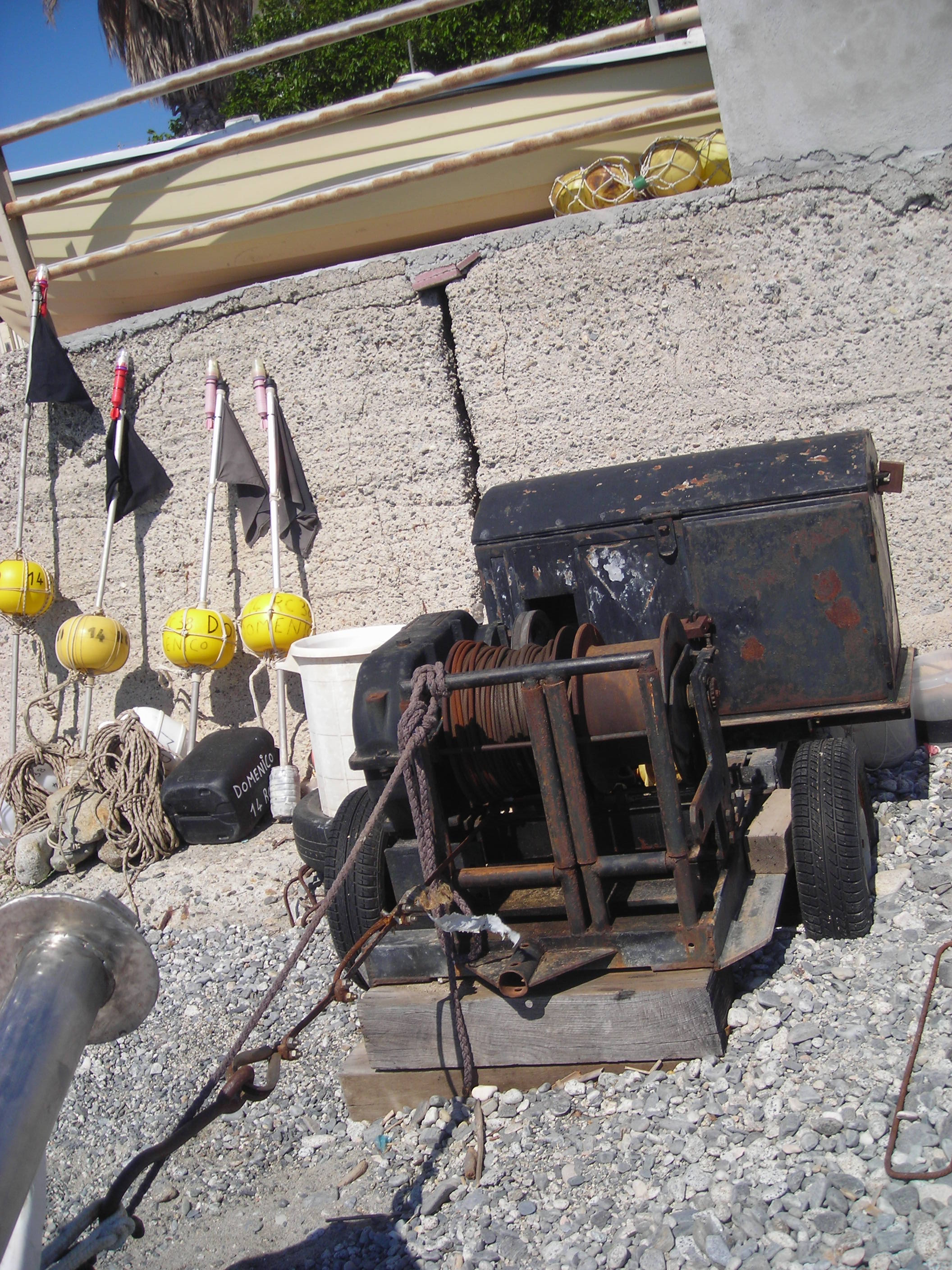

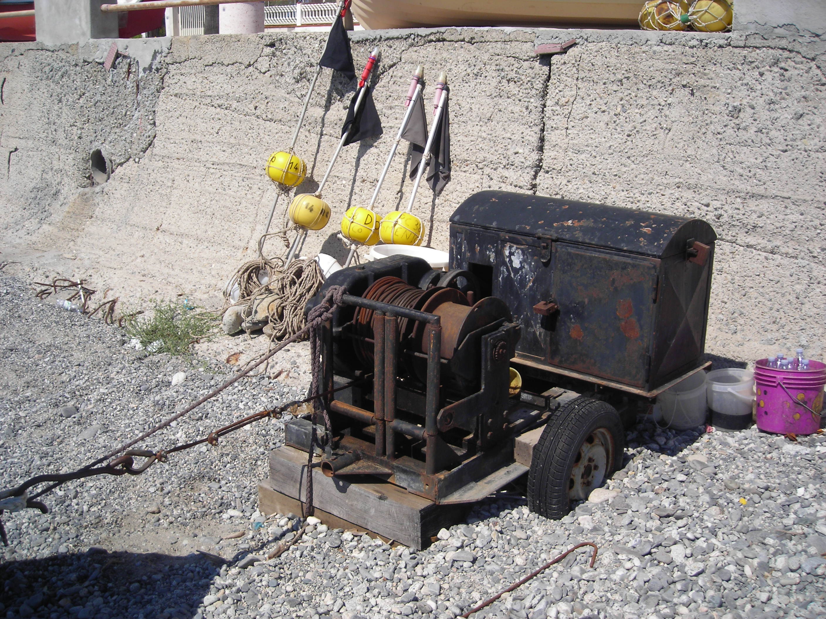

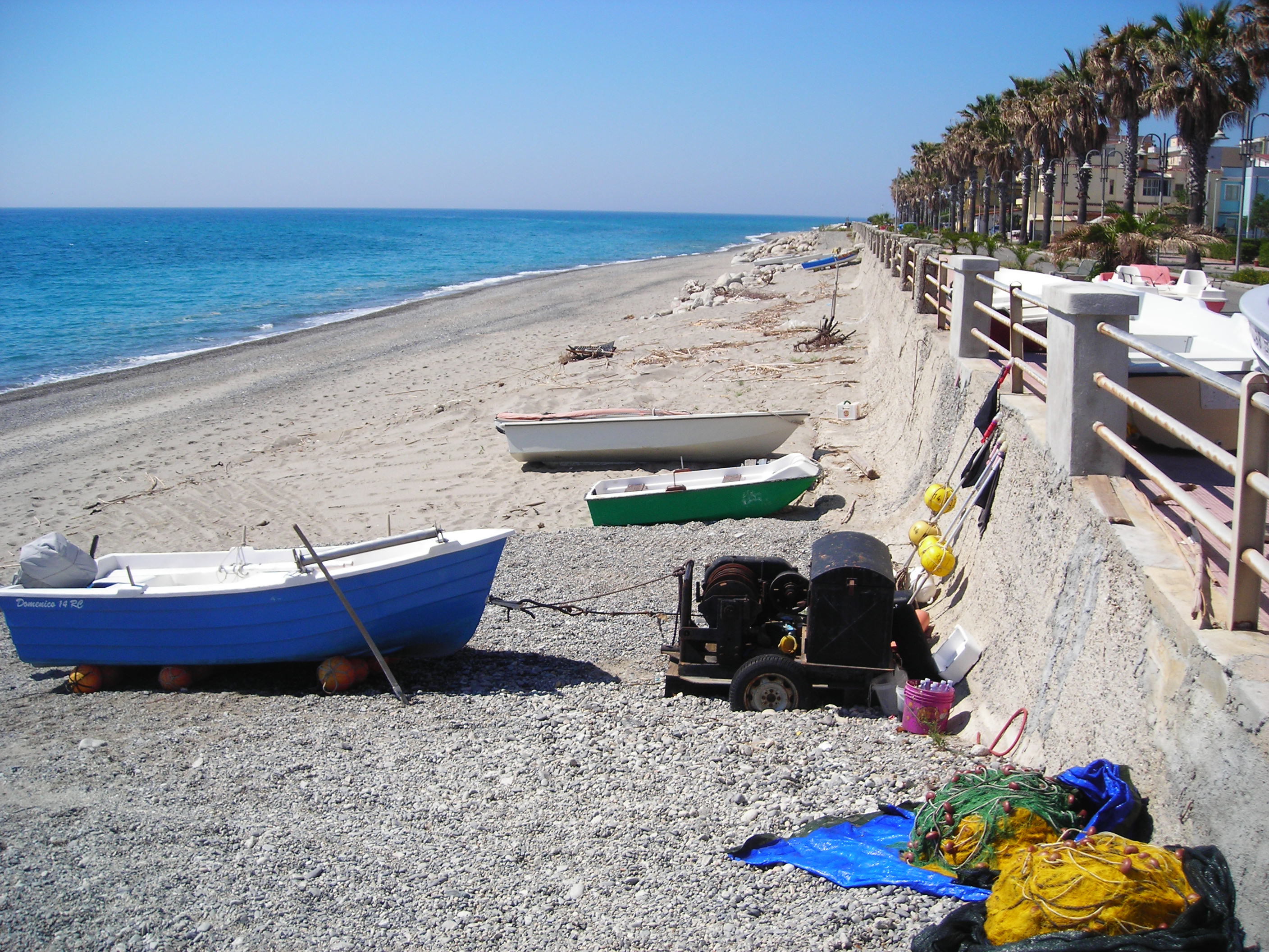

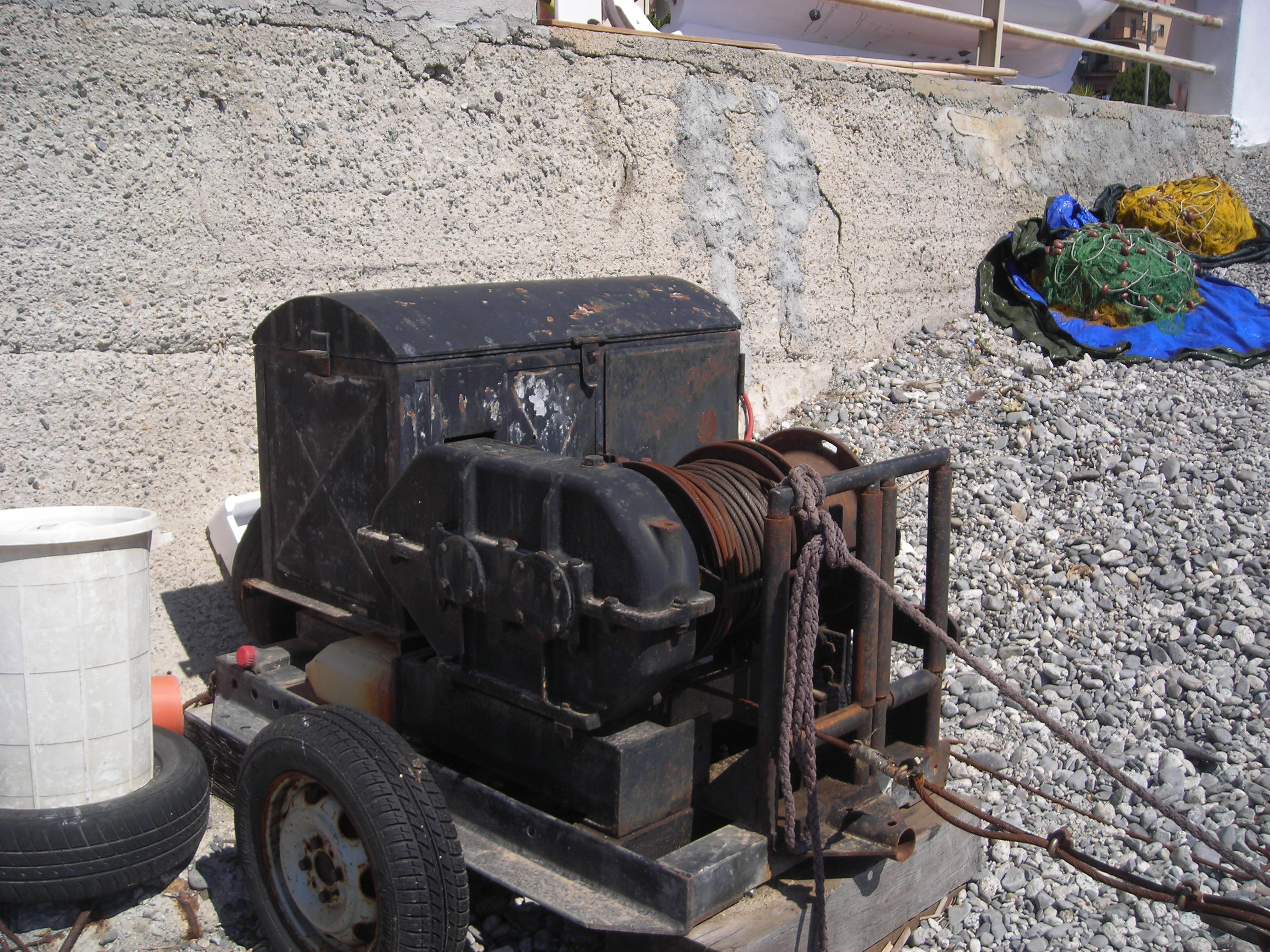

verricello mobile costruzione artigianale su ruote, per alaggio imbarcazioni lungomare monasterace marina, in inverno durante le mareggiate verrà ricoverato in rimessa, cosa ne pensate ,, avreste esemplare simile o migliore? grazie
DSCN3591.JPG [ 1.06 MiB | Osservato 9617 volte ]
DSCN3589.JPG [ 986.24 KiB | Osservato 9617 volte ]
DSCN3588.JPG [ 1.09 MiB | Osservato 9617 volte ]
DSCN3587.JPG [ 1.02 MiB | Osservato 9617 volte ]
Commento file: verricello fai da te mobile su ruote tipo semirimorchio biga
DSCN3586.JPG [ 1.06 MiB | Osservato 9617 volte ]
l'inferno sono gli altri

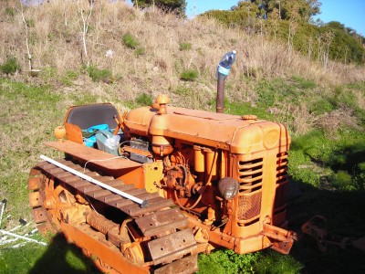

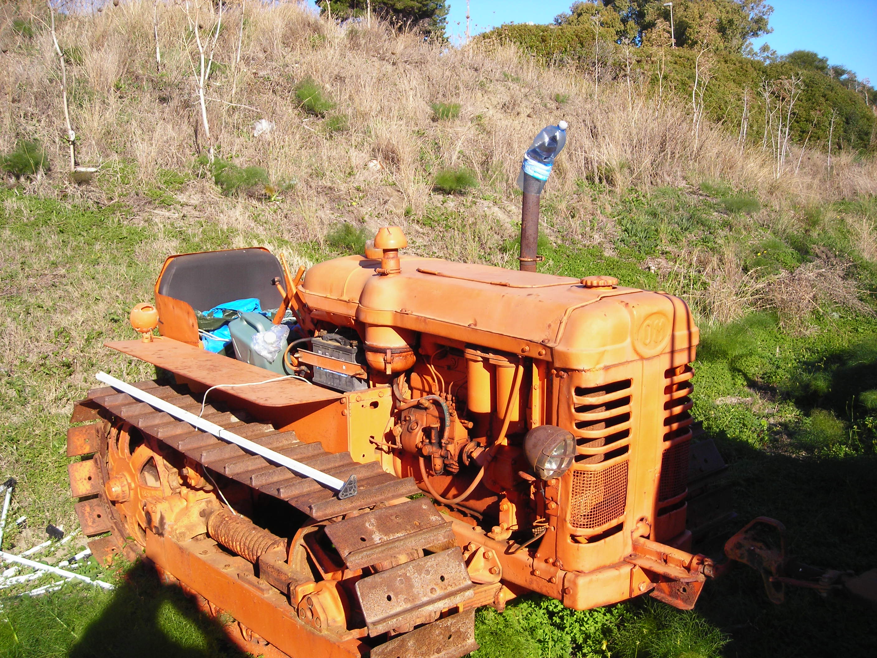

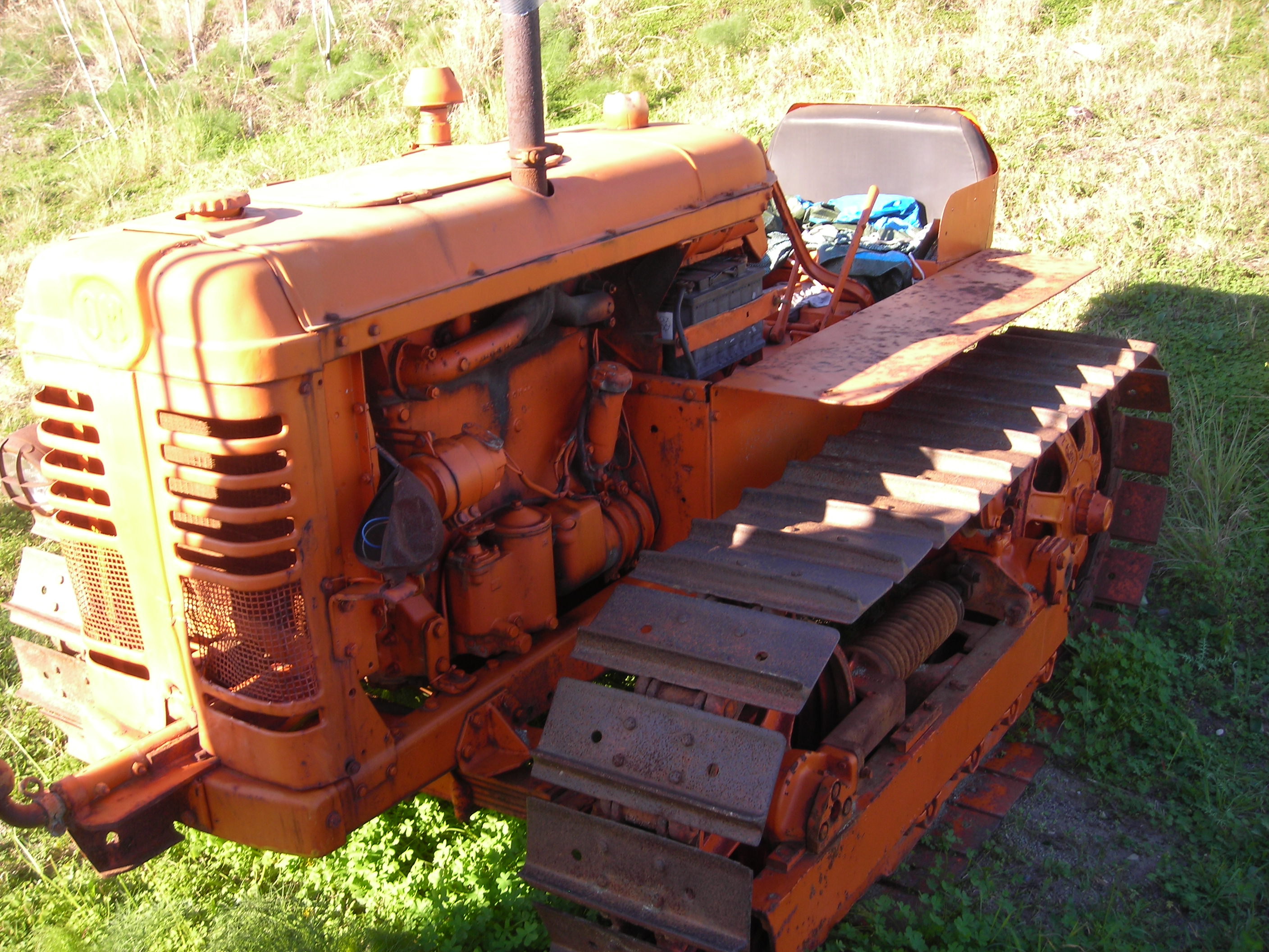

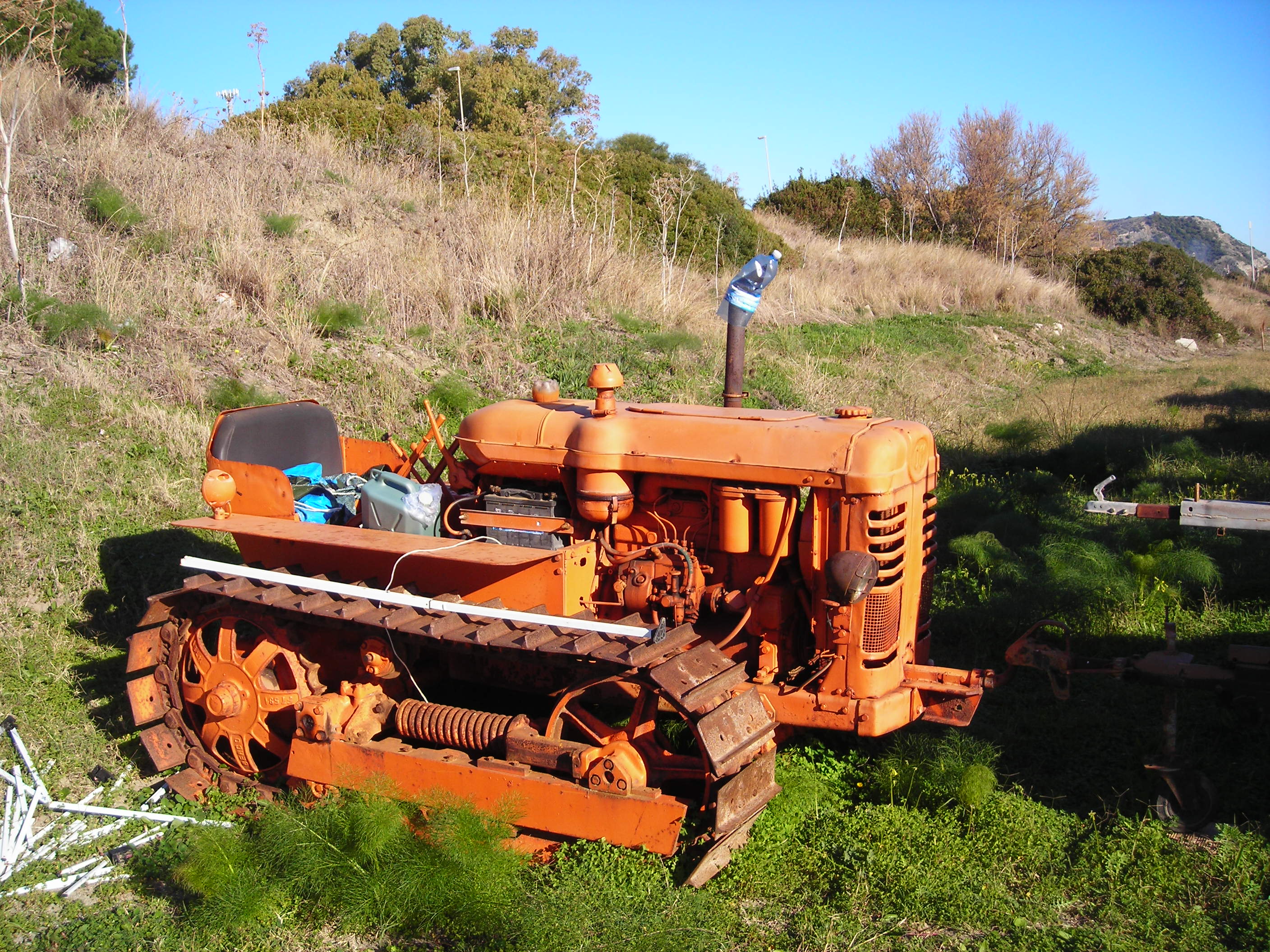

sulla spiaggia di ferruzzano usano questo vecchio ma efficiente trattore cingolato om, colgo l'occasione per porgervi migliori auguri pe serene e buone feste a tutti voi amici utenti del forum
DSCN4015.JPG [ 900.73 KiB | Osservato 8808 volte ]
DSCN4022.JPG [ 1.01 MiB | Osservato 8808 volte ]
DSCN4020.JPG [ 887.91 KiB | Osservato 8808 volte ]
DSCN4013.JPG [ 1.02 MiB | Osservato 8808 volte ]
DSCN4012.JPG [ 1.11 MiB | Osservato 8808 volte ]
Commento file: trattore cingolato Om per traino carrelli da alaggio barche dalla riva
DSCN4011.JPG [ 1.1 MiB | Osservato 8808 volte ]
