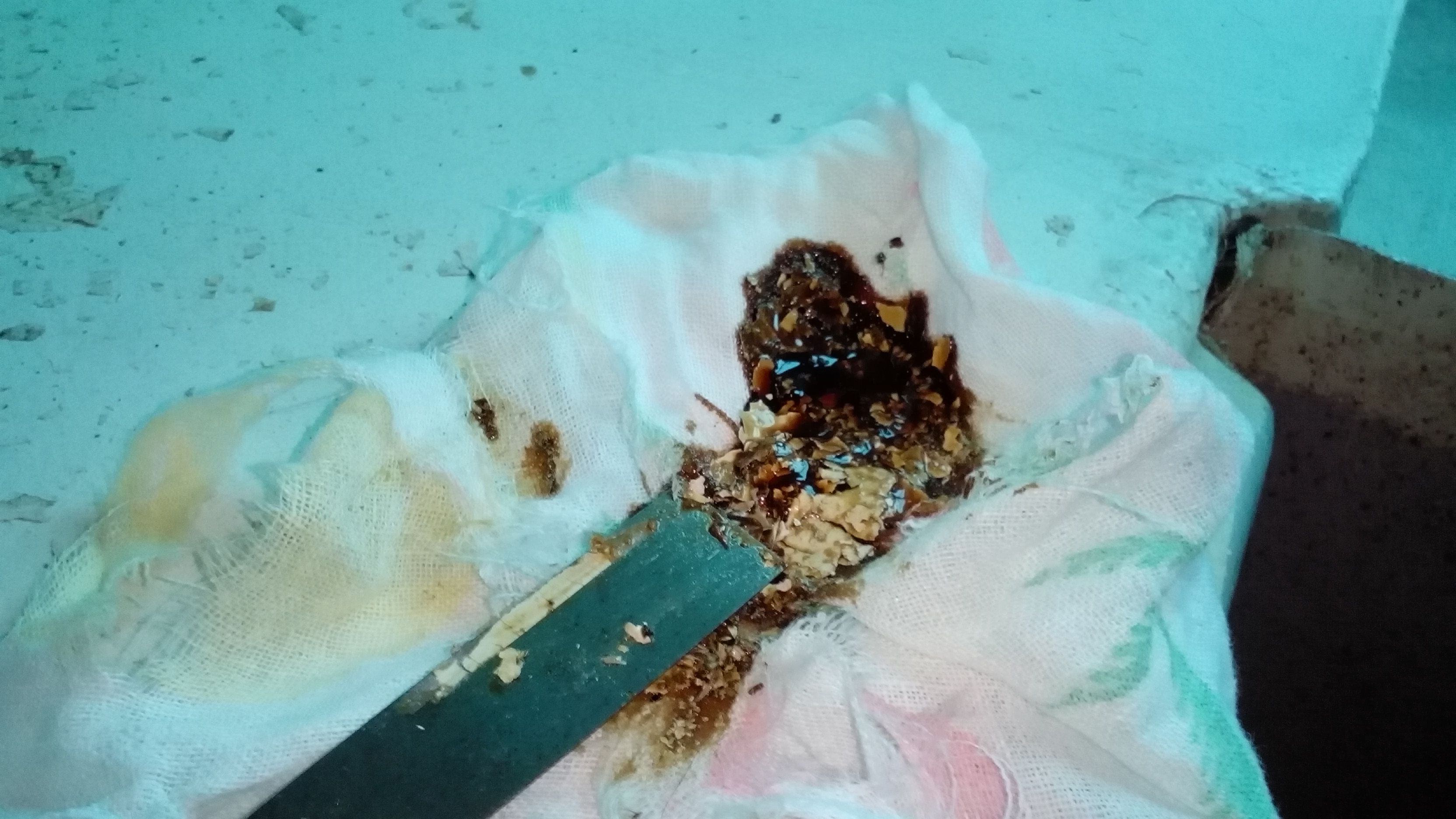

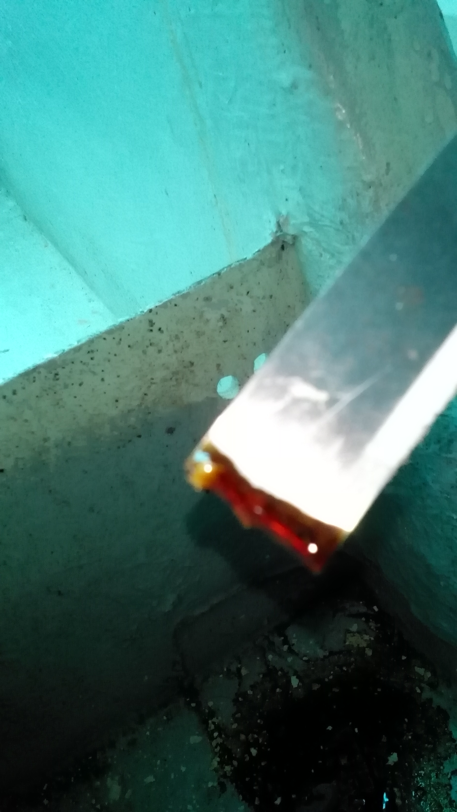

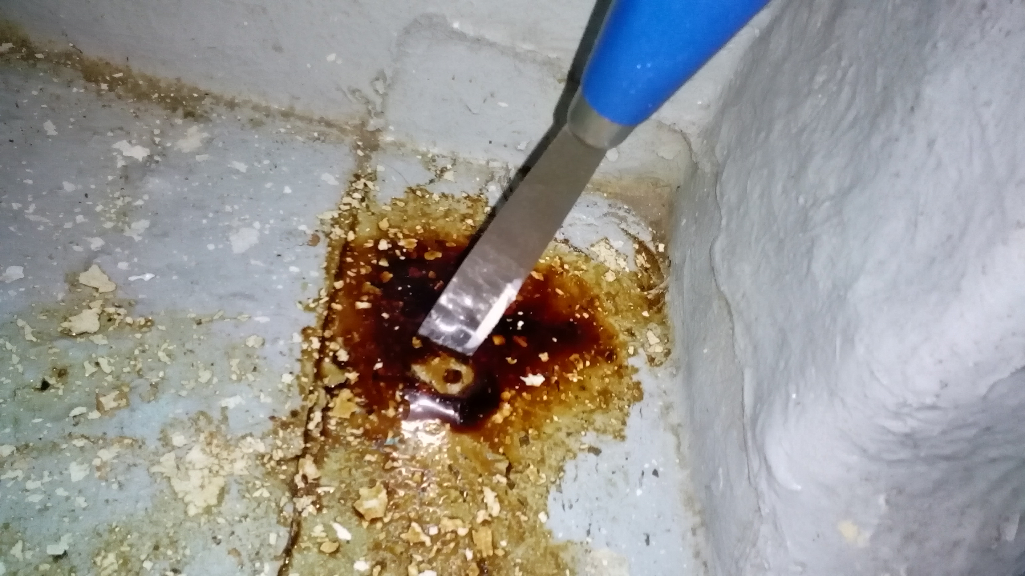

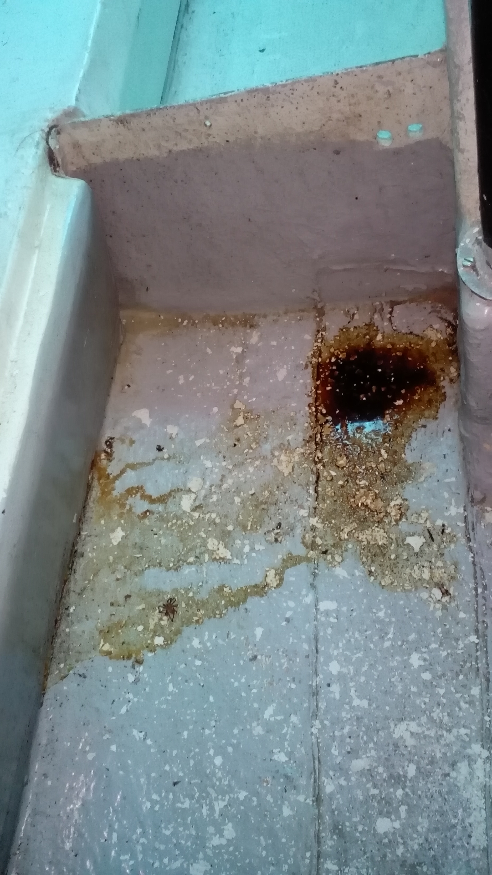

Guru, una domanda leggermente off-topic: non sarebbe sempre e comunque una buona cosa avere le riserve di galleggiamento riempite di "aria solida" (schiuma)?
Di quelle del mio Micropomo non sono certo della tenuta stagna. L'anno scorso, prima di varare ho trovato della sostanza melensa e maleodorante in sentina :o (allego foto), dopo averla lavata e asciugata ne è uscita ancora un po' (nel giro di una settimana) e poi basta.
Ho immaginato si trattasse di acqua in qualche modo infiltratasi nella cassa stagna di dritta e poi fuoriuscita in basso tra la parete della cassa e la sentina trascinandosi della resina in qualche modo disciolta. Mi sono preoccupato molto inizialmente, poi ho visto che non usciva più niente, poi c'era il sole, il vento... Sì sono stato superficiale :oops: :roll: , ma comunque dopo un anno è ancora tutto pulito.
Questa però è la prova della non ermeticità della cassa. Riempire di schiuma scongiurerebbe la possibilità di allagare le casse in caso di guai, quali controindicazioni ci sono?
Anche chi, come Nexus, tagliasse la cassa stagna per metterci il wc, potrebbe ripristinare intorno e poi riempire di schiuma (e ottenere quasi una Etap... :lol: :lol: :lol: ).
Adesso ho paura della diagnosi che mi darai/darete sull'emorragia trovata l'anno scorso.... :( :? (le pagliuzze bianche che si vedono è pittura vecchia che stavo scrostando)

un saluto a tutti con il permesso di guru danidr ti do informazione a riguardo,personalmente ho aperto le casse del mio micropomo ed ho trovato in un posto la stessa schifezza che ai trovato tu non so di cosa si trattasse stava li da decenni di certo non di liquido di resina disciolto, pulito il tutto la vt non presentava nessun danno pensavo a qualcosa rovesciato durante la lavorazione strano che anche a te la stessa cosa comunque niente di preoccupante.io ho praticato quattro fori lungo ogni cassa per poter ispezionare l interno e potergli incastrare tantissime bottiglie di pepsi che a parer mio sono tra le piu robuste,portelli tondi a tenuta stagna e il gioco e fatto.un mio parere escludo assolutamente la schiuma che tu ai in mente primo perche ai bisogno di molte bombolette una spesa non da poco,secondo se succede qualcosa corn facenn per rimuoverlo sara un lavoraccio
