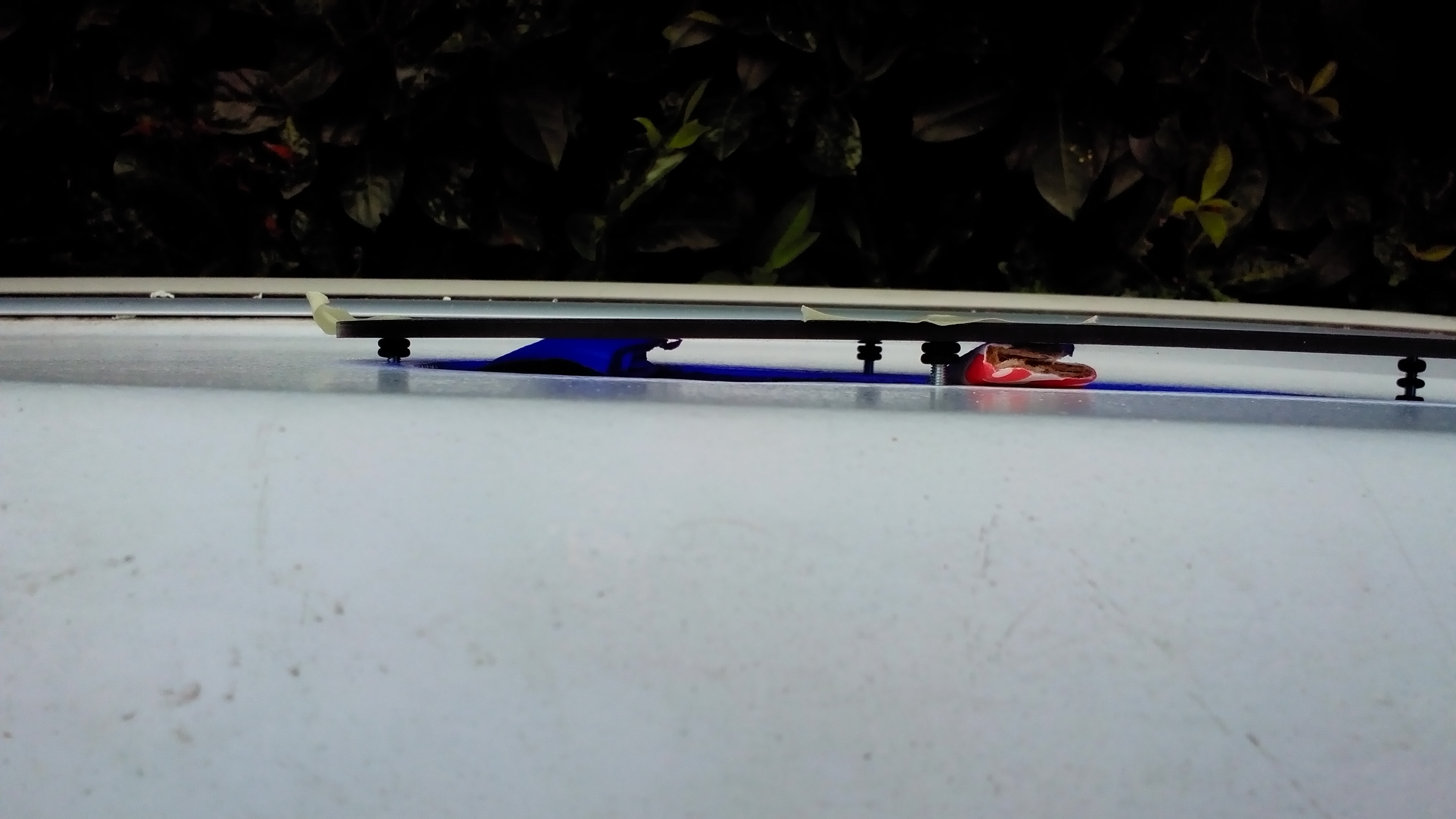

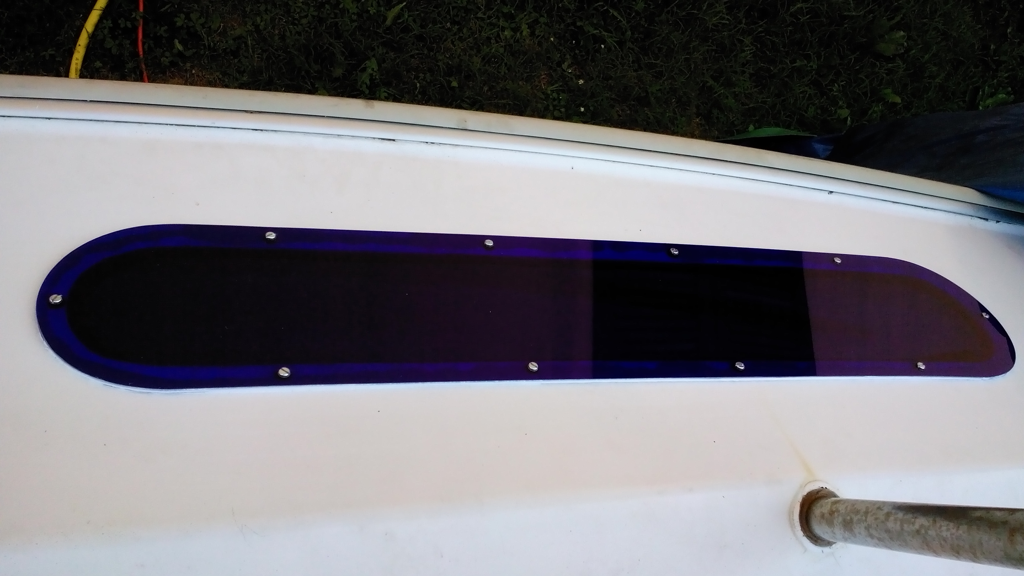

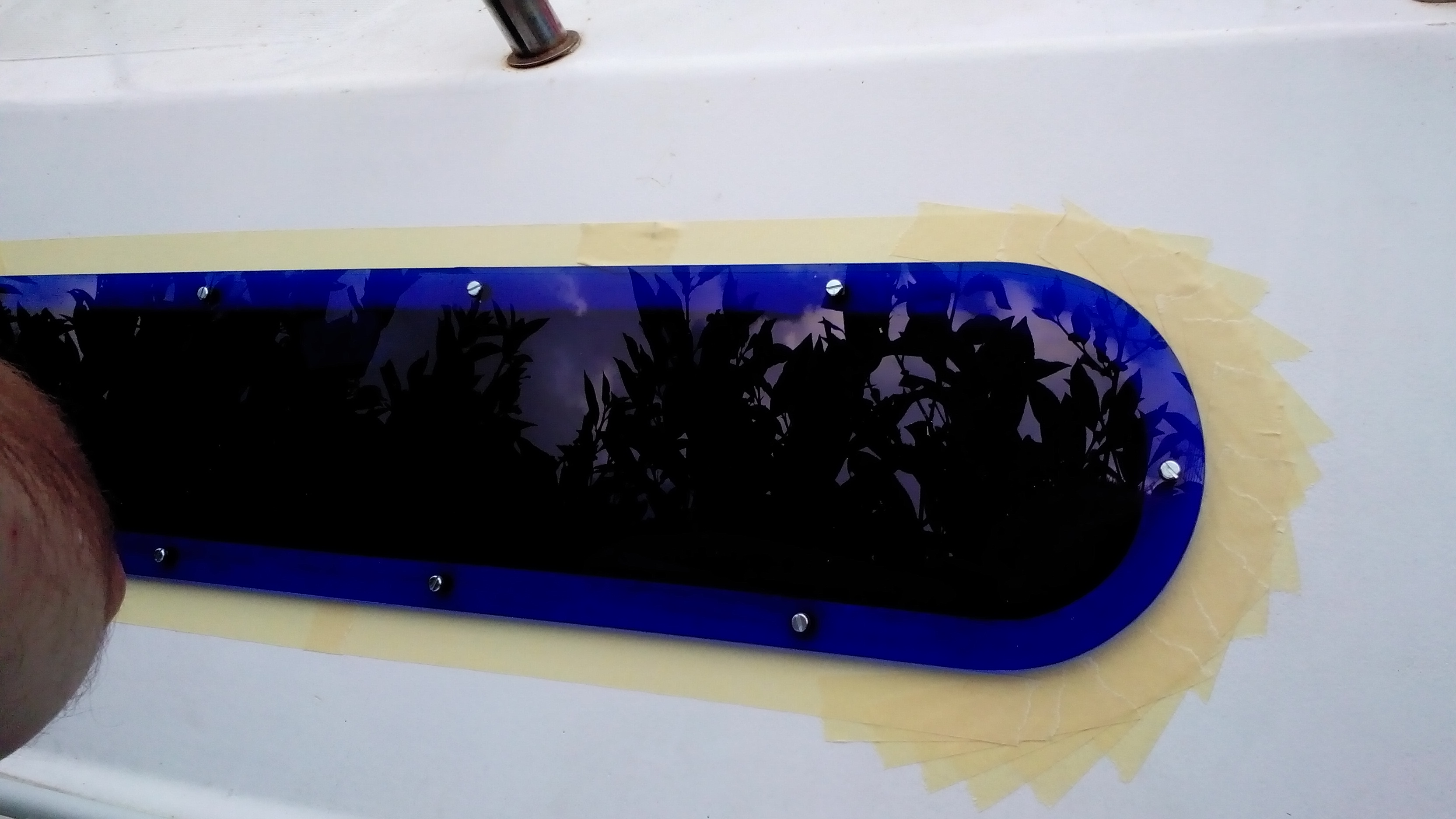

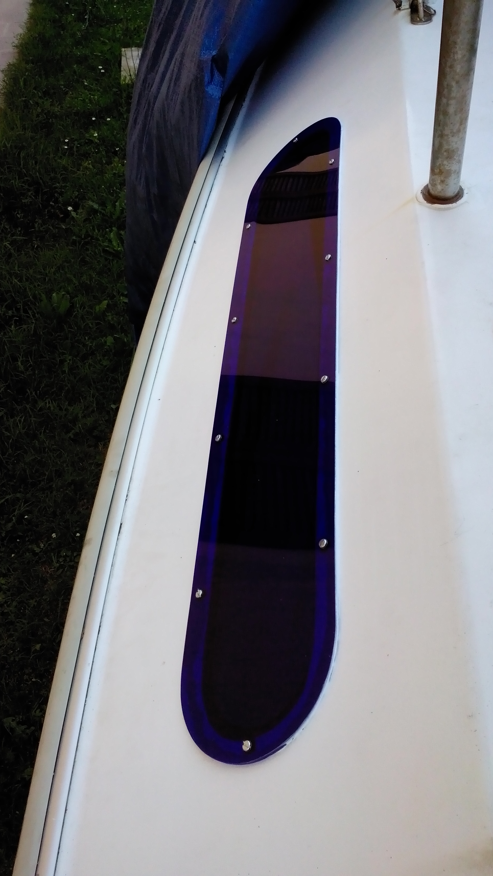

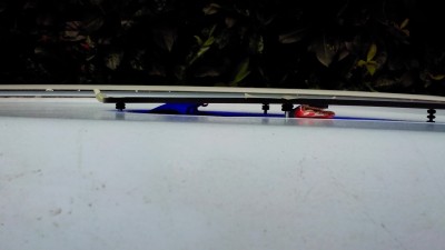

Per la finestratura, l'anno scorso ho usato il Sikaflex 295 UV (adesso provo ad allegare delle foto) e finora sono sicuro che da lì non entra nulla. Non so quanto durerà, ho forti dubbi visto il cambiamento di colore del sika durante quest'anno, però per adesso tutto bene.
Quando ho posizionato il vetro con le viti, ho frapposto 2 O-ring su ciascuna vite per assicurare una certa lontananza tra le due superfici e favorire il crearsi della guarnizione di Sikaflex (si vede in una delle foto).
Le infiltrazioni che ho individuato io sono sicuramente dall'attrezzatura, ho visto le gocce d'acqua staccarsi dalle viti passanti dalla coperta durante giorni (e notti :( ) di pioggia.
Immagino che l'acqua, seguendo la vite, venga inevitabilmente a contatto con il sandwich ed eventualmente assorbita. Se questo è a cellula chiusa però, la cosa dovrebbe essere mitigata, sbaglio? Camminando in coperta non avverto flessioni o scricchiolii particolari.
la balsa è legno... altro che cellula chiusa...
se intendi che il sandwich è come una cellula chiusa attorno al core di balsa... beh... li dove passa la vite non lo è più...
Tutto OK allora, evidentemente i trafilamenti di acqua sono localizzati e non hanno infradiciato tutto il core...
Buono cosi'...
