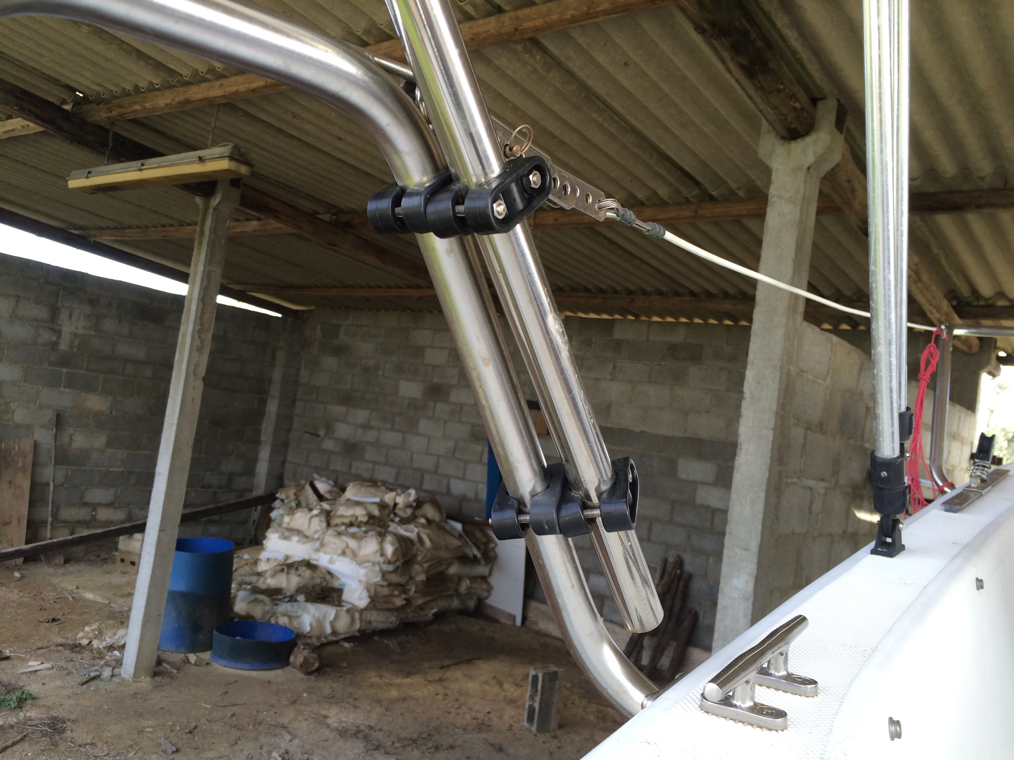

Lo scorso anno, ho preparato un roll-bar per alloggiare i pannelli solari, ho utilizzato dei tubi in acciao inox da 25mm di diametro e li ho accoppiati alla battagliola tramite degli attacchi in plastica (vedi foto).
IMG_2333.JPG [ 3.01 MiB | Osservato 13186 volte ]

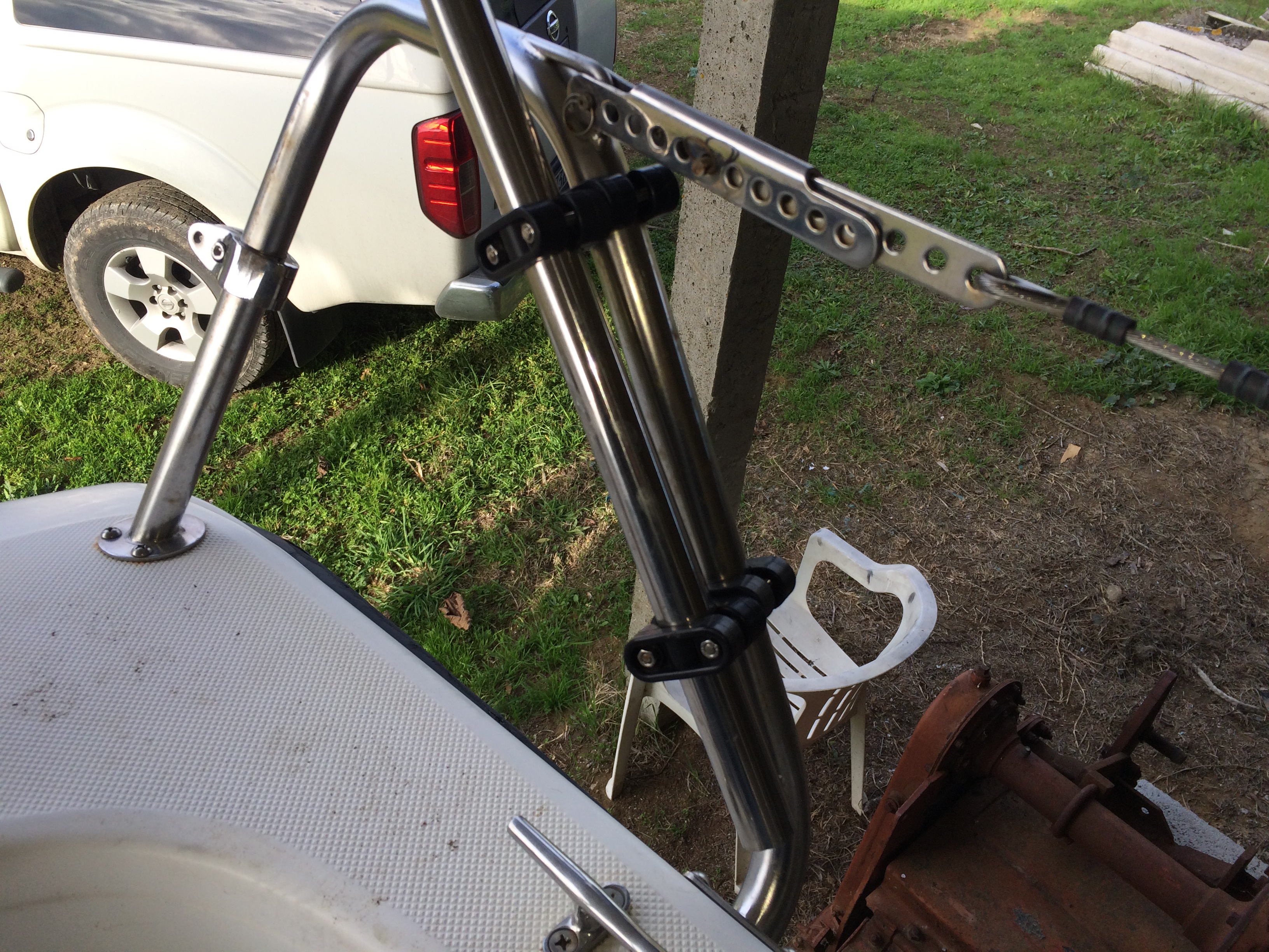

Il problema è che tali attacchi non sono sufficienti e tendono a ruotare.
Avevo intenzione di forare i due tubi e bloccarli con dei buloni passanti, ma forare due tubi, già in posa (quindi senza ausilio di trapano a colonna e morsa) non è cosa facile.
Secondo Voi quale è la soluzione migliore?
Ovviamente (in queste foto non si vede) ci sono dei supporti che dalla parte più esterna del roll-bar appoggiano sulla coperta della barca.

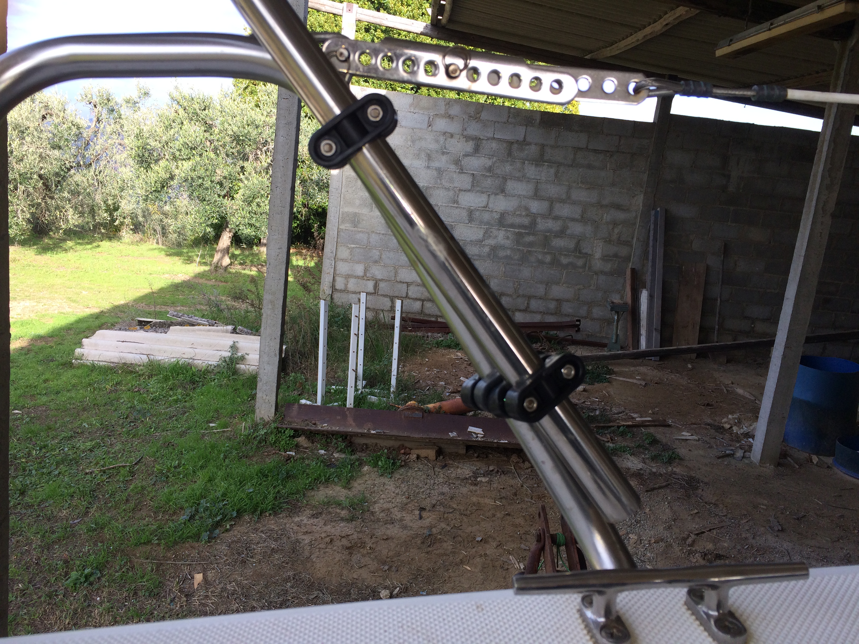

P.s. Vorrei utilizzare il roll-bar, anche come gruetta per il tender, in quei (pochi) casi in cui serve alzare il tender dall'acqua.

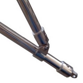

La struttura deve creare un triangolo altrimenti sarà sempre deformabile.
La cosa migliore è usare gli agganci per i tendalini.

Come ho già detto (non stai attento :D ) ci sono già.
.....creando un triangolo...... :D :D
Il problema è che gli attacchi (quelli neri in plastica oppure in metallo) girano sul tubo e fanno si che la struttura si giri.....

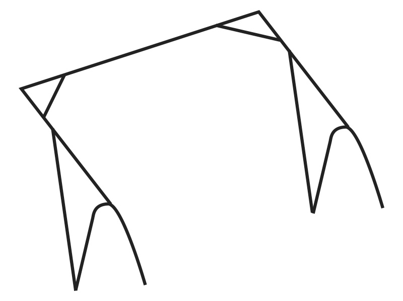

Devi creare una struttura che abbia dei tiranti a creare dei triangoli così che sia indeformabile. Per sostenere il tender credo non basterà un sistema a tubi con cardini fissato al pulpito, ma dovrai montare dei tralicci.
Caspita....disegno ben fatto ma sostenere un tender con dei tubi da 25....a meno che non sia di quelli per i bambini mi sembra molto molto dura, se per carità è solo un opinione personale se poi quest'arco deve sostenere pannelli e altre cose personalmente mi fisserei ovunque ma non alla battagliola o al pulpito, basi e contropiastre sulla vetroresina resinate a dovere e tubo da 40 e tieni quello che vuoi una volta ottenuto ll portante principale lo modifichi come vuoi.
