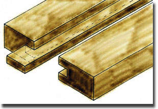

Ciao,
Ho commesso un errore di carpenteria, di taglio sulla mia barca .Niente di grave. Ma mi da fastidio. E' un buon materiale. Volevo tagliare in 2 parti il pagliolo centrale del tucano. Ho preso male
le misure e ho tagliato dove non dovevo.
Ora vorrei riparare all'errore. Vorrei sempre, per comodità, avere due piccoli pezzi di pagliolo che un solo grande.
Chi possiede il Tucano sa !
Orbene, chiedo lumi su come correggere l'errore.Quindi la parte da incollare NON sarà più larga di 100 mm (10 cm).
Il pagliolo in questione è un multistrato di mogano. Originale. Ma spessore 10 mm. [forse 11,5 mm!]
Quindi che faccio ?
Pensavo, prima ipotesi :
A) incastro a canale con listello riportato;
Il listello potrebbe avere spessore 4 mm. credo che poi mi rimane poca carne. Colla= userei resina epossidica;
incastri_05.jpg [ 21.81 KiB | Osservato 7098 volte ]
B) incollo direttamente. per spessore. Però temo, possa staccarsi camminandoci sopra. Colla : resina epossidica.
Domanda:
1) voi come fareste ? Xkè duri il + possibile ?
Grazie.

userei delle spine di legno di faggio da inserire forando il lato da giuntare.
potresti usare delle spine da 5-6 mm in modo da non indebolire troppo il materiale.
e' molto molto piu' semplice fare N- fori da 5-6mm precisi col trapano che fresare a tutta lunghezza l'incastro a canale..
Per la colla... niente epoxi... (cara e troppo rigida) ma piuttosto colla bianca (cascamite) che tra l'altro resta trasparente quanto polimerizza. Oppure colla poliuretanica D4 che ha il vantaggio di espandersi e nasconde eventuali imperfezioni del giunto.
comunque la tenuta a flessione la danno le spine...

Fai come riportato nell' immagine.
Va bene anche un vinavil per esterni o una poliuretanica, epox è il top.
Parola di falegname...più restauratore

A) meglio incastro listello riportato, che sarà compensato marino da 4 mm. NON credo di trovarne di spessore inferiore [10 mm : 3 =3,3 mm]
e colla epossidica ?

Allora:
prendi pannello a e lo fresi con la lama della circolare, che è pari a 4mm, al centro.
Fai lo stesso con il pannello b mantenendo una altezza della lama pari a 1,5/1,6cm.
Prendi una striscetta di compensato da 4mm x 2,8/3cm
Assembli il tutto con le colle che ti ho detto
Se vuoi essere sicurissimo incolla sotto una striscia di vetro con epox

Ottimo !
Grazie 1000. Si, si, farò così ! dovevo immaginarlo che nel settore nautico è tutto un pò + complesso.
Ah certo alla strisciolina di tessuto di vetro non avevo pensato !!
