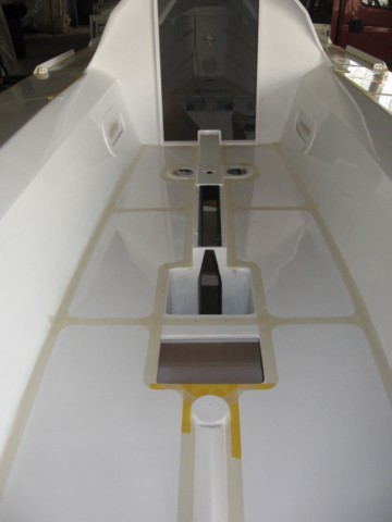

I lpozzetto vorrei farlo con tecnica "carrobotino": [ perchè mi piace]
4938671.jpg [ 12.21 KiB | Osservato 8084 volte ]

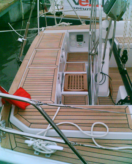

Mentre per le sedute, mi piacerebbe , in autocostruzione, cimentarmi nella tecnica + classica
pozz_03_07gra.jpg [ 139.41 KiB | Osservato 8084 volte ]

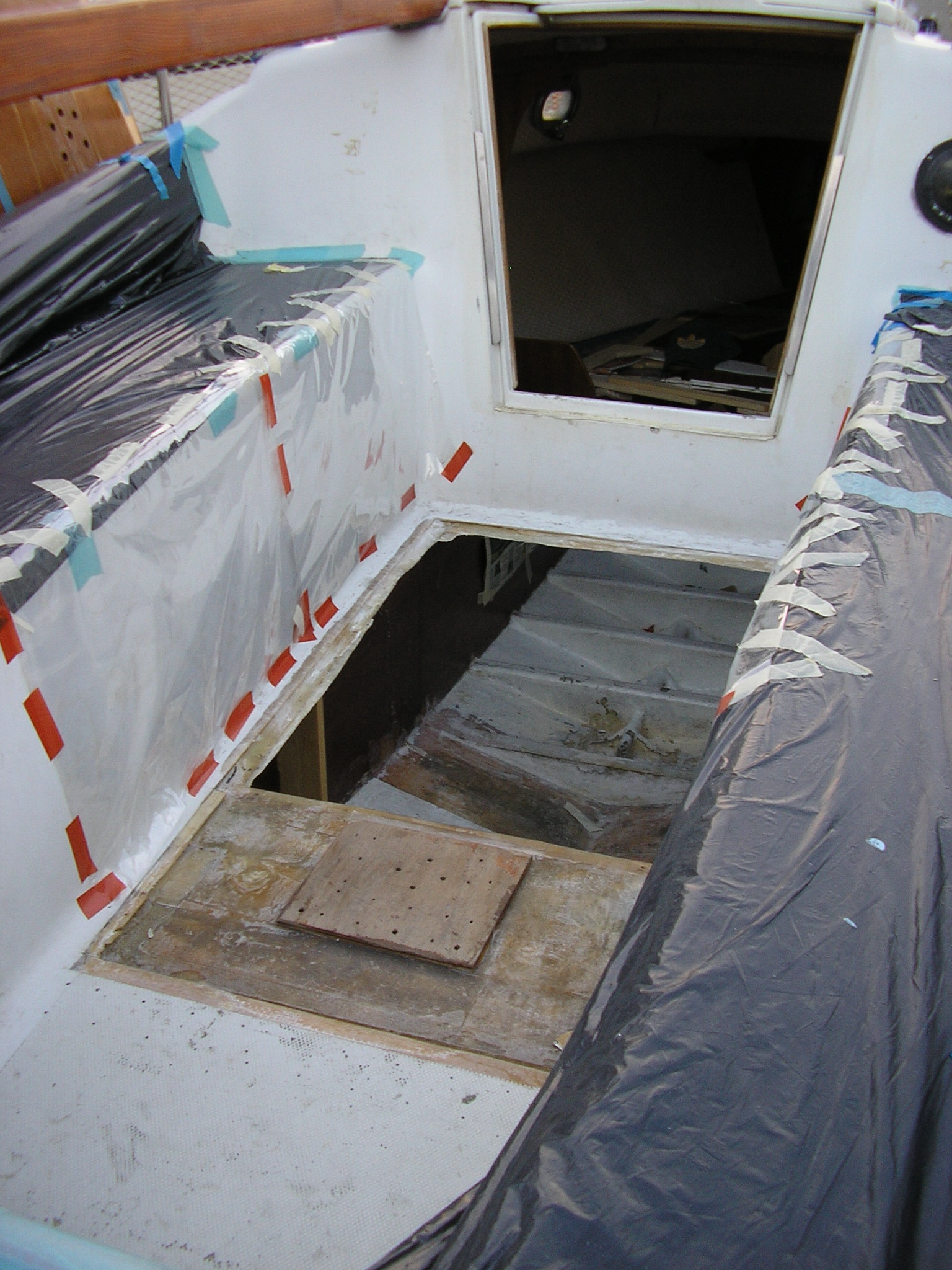

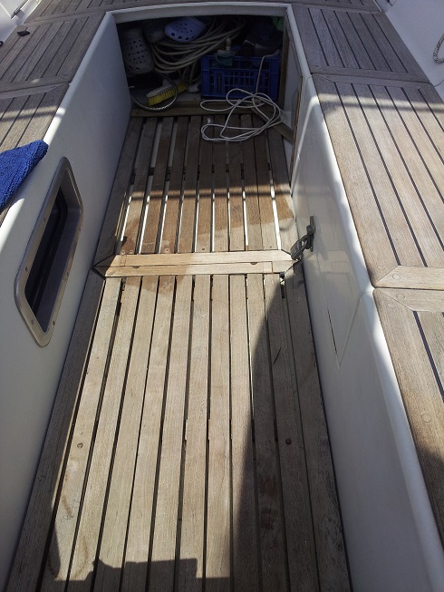

Vedi nella foto il pavimento del pozzetto
Prima.jpg [ 131.05 KiB | Osservato 8084 volte ]

Le sedute sono un pochino rovinate, qualche ragnatela sul gealcoat, e qualche forellino nel gealcoat. Esteticamente brutto. Fa nulla ! risparmiamo sul peso che è meglio !!!
Mentre per il pozzetto,[il pavimento calpestabile!] non so bene KE fare !. Ma guardate bene la foto!!
A me la pittura ( ovvero smalto) anche se bi-componente , poliuretanica , bianca NON mi convince molto. Ad essere calpestata dura poco. Il vantaggio è che pesa poco,e meno del legno

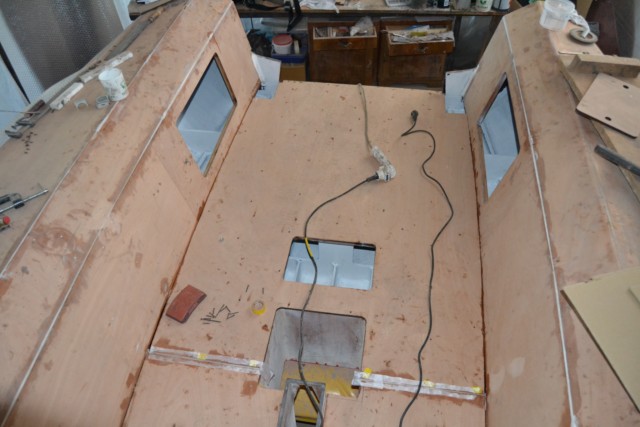

per analizzare a fondo la tua situazione occorre sapere quanto può essere spesso il pannello che andrà a chiudere il famoso buco se siamo intorno ai 5 mm se non aggiungi sotto dei bagli di sostegno la cosa ben difficilmente reggerà visto che è una zona di passaggio .
per il costo del cm dipende da zona a zona quando ho acquistato quello necessario per la mia barca mi sono rivolto direttamente ad un produttore (toro compensati) spuntando il prezzo di 14euro/m rispetto ai 22 e più di una normale rivendita e su un materiale certificato rina ,se avessi optato per cm non certificato (quello che trovi normalmente in commercio che ha caratteristiche meccaniche inferiori) il costo scendeva a quasi 10 ....se vuoi usare il termanto va benissimo in realtà sul fatto delle bolle d'aria ecc. è più una questione di lavorazione che altro tra parentesi io ho sentito parlare di delaminazioni del sandwich su pvc che non sul legno ma tant'è .
mi chiedi perchè il cm ti rispondo perchè è facile da trovare e lavorare non so che livello di abilità hai e di che attrezzature disponi se hai una pompa per il vuoto e i vari ammennicoli necessari puoi laminare sottovuto anche x infusione in ogni caso dovrai avere un sandwich con credo almeno 4 pelli di vtr x avere una rigidezza sufficiente con il carbonio magari te la cavi con 1 di unidirezionale da 400 e 1 di twill da 200 ma non ne sono certo.
x il discorso finitura idem se sei in grado di fare una stampata in rilievo sul gelcoat altrimenti non hai molta scelta a meno di tornare al discorlo listelli iroko ecc.
in oltre una finitura a smalto fatta bene (smalto poliuretanico bicomponente nel mio caso perfection international) a differenza del gelcoat non tende e fessurarsi (effetto ragnatela) in oltre il grip per fare un buon lavoro lo si ottiene con polveri specifiche , una volta si usava la sabbia o anche lo zucchero però una volta.... queste polveri sono molto fini e il grado di grip è che si ottiene è in funzione della quanrità che si incorpora nella vernice

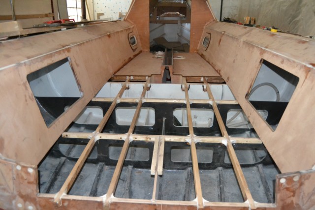

posto alcune foto
Commento file: bagli e rinforzi di sostegno per il pozzetto
DSC_1763 [640x480].JPG [ 103.89 KiB | Osservato 7977 volte ]
IMG_0104 [640x480].JPG [ 25.07 KiB | Osservato 7977 volte ]
IMG_0104 [640x480] (2).JPG [ 24.72 KiB | Osservato 7977 volte ]
IMG_0105 [640x480].JPG [ 44.27 KiB | Osservato 7977 volte ]

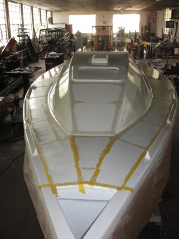

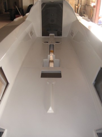

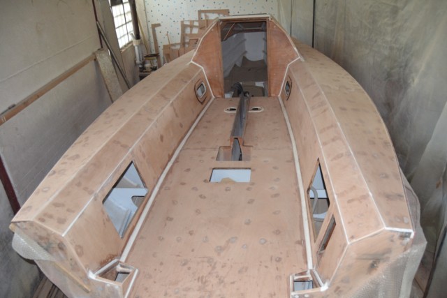

quello che ti ho scritto non è nient'altro quello che ho fatto sulla mia barca:
DSC_1763 [640x480].JPG [ 103.89 KiB | Osservato 7976 volte ]
DSC_1766 [640x480].JPG [ 91.07 KiB | Osservato 7976 volte ]
DSC_1839 [640x480].JPG [ 88.61 KiB | Osservato 7976 volte ]
sulla prima foto si vedono i correnti di sostegno per il piano calpestabile sulla seconda la posa del pozzetto e la strisciolina di peel ply posta sull'incollaggio di giunzione tra la parte più a prua del pozzetto e la parte a poppa in fine si vedono i cordoli di raccordo con i pannelli "verticali" delle sedute questi cordoli li ho fatti 2 volte la prima quella che vedi per incollare fisicamente il pozzetto ai pannelli verticali perchè in quella zona mancava sotto il corrente di appoggio poi quando ho rivestito con il tessuto di vetro sia le sedute che il pozzetto ho eseguito un secondo cordolo per nascondere il sormonto tra i 2 tessuti non molto estetico .
come si vede i cordoli sono fatti con microsfere bianche + silice colloidale. per il discorso finitura ti rimando alle foto sopra
