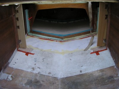

Ciao,
Premessa:
Sto eseguendo una serie di Lavori importante di carpenteria sul mio tucano.
Ora ho la necessità (sono obbligato) ad avvitare un listello, di mogano) su un rinforzo a scafo composto eslusivamente di stucco epossidico + riempitivo, mediante viti inox.
O meglio, mi spiego: la paratia [compensato marino] voglio che si possa togliere, che sia amovibile, e quindi fissata con viti (viti inox). Anche perchè è una parte facilmente accessibile. E poi se dovessi, in una ipotesi remota, introdurmi io stesso all'interno del gavone allora mi farà comodo.
La paratia in argomento chiude, da sotto coperta,il gavone centrale !!
Lavoretto mai fatto.
nuovo mio quesito.
Domanda:
1) tiene, e tiene bene la vite avvitata nello stucco epossidico ?
2) Devo mettere in atto qualche accorgimento ?
TucanaLuglio2016 024.JPG [ 898.04 KiB | Osservato 6788 volte ]
Cosa potete suggerire ?
Grazie.
cordialmente.
iulius
Il listellino [vedi foto] di mogano, originale, serve per tenere fermo la paratia , [per ora o sistemato solamente una sagoma in cartone]dove andrò in seguito ad aprire lo sportello.
cerco di risponderti:
se uno deve avvitare qualcosa (soprattutto se soggetto a sforzi o presenza di umidità) è molto importante che lo faccia non direttamente sul legno ma su di un "massello" di epossidica caricata .
bisogna però capire il tipo di "carica" usata per creare lo stucco ; generalmente sia che lo stucco sia preparato in casa che comprato già fatto si usano cariche a bassa densità come le microsfere cave ciò permette di ottenere stucchi molto leggeri e facilmente carteggiabili dopo catalisi per contro risultano poco compatibili con quello che vuoi fare tu ,ovvero tendono facilmente a scheggiarsi avvitando una vite anche pre forandoprima.
per ovviare a quel problema si usano microfibre di cellulosa unite a silice colloidale (elemento da usarsi x addensare la miscela) . In sostanza con una fresa si fa un buco e lo si riempie con una siringa di tale miscela una volta indurito si farà comunque un pre foro e si andrà ad avvitare la ns vite dopo averla spruzzata con un liquido x maschiare ,questo perchè soprattutto con viti piccole e soprattutto inox è facile spezzarle durante l'operazione....

Ciao,
ringrazio l'amico "gianduia70" per la risposta, così tecnica.
Te se nel Settore, sei artigiano, cosa fai ? Così giusto per sapere con quale tipo persona interloquisco !
In verità è quello che cercavo e desideravo ricevere:
""" In sostanza con una fresa si fa un buco e lo si riempie con una siringa di tale miscela una volta indurito si farà comunque un pre foro e si andrà ad avvitare la ns vite dopo averla spruzzata con un liquido x maschiare ,questo perchè soprattutto con viti piccole e soprattutto inox è facile spezzarle durante l'operazione....""
A questo punto scattano alcune domande per chiarire meglio:
1) l'addensante può essere sia fibra di vetro oppure silice(Silica), che ho "già in casa" ?
2) in alternativa, dopo aver eseguito il foro, non è che potrei inserire uno spinotto(tondino) di legno. Diciamo di mogano.
[la vite, forse non tiene meglio nel legno].
3)di che liquido si tratta ? [liquido X maschiare].
In altrenativa
4)Potrei usare, un olio da taglio o della paraffina? Materiali che ho già "in casa" ?
Trattasi di "fissare" una paratia trasversale , che va a chiudere il vano gavone centrale del tucano. Paratia che "contiene" lo sportello di accesso al gavone stesso !
Io pensavo di rendere la paratia del tipo "amovibile" e quindi fissare tutto con rinforsi di legno massello e viti, dove possibile.
Dove non possibile, allora diversamente. Per questo caso specifico, allora vedi la foto.
SE come immagino sei del Settore, capirai quale lavoro intendo fare !!
All'inizio non volevo entrare nel merito.
Ma le fasi di lavoro che indichi, implicano tempi mediolunghi, che attualmente non mi posso permettere!
Allora, mi sa che sarò obbligato ad incollare la paratia trasversale, in parola.
Domanda:
5) se invece , desidero che la paratia trasversale con sportello abbia sistemazione del tipo "Strutturale", sarà forse meglio che incollo tutto con resina epossidica ?
Grazie.
Cordialmente.
iulius

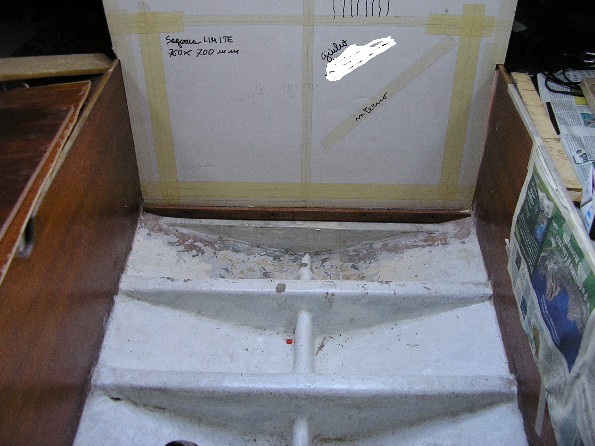

Rimanendo in argomento. Viti nella epoxy.
In casa già possiedo : A) microsfere di vetro, B) microfibra;C) Talco; D) silice colloidale; E) microfibra di cellulosa.
Senza andare ad acquistare altro addensante ovvero la micrisfere cave di origine fenolica,
Domanda:
1) quali addensanti tra quelli già in casa, potrei usare per eseguire il lavoro che mi stai suggerendo ?
Rimande nell'argomento di carpenteria nautica. Sto utilizzando dello stucco epossidico della Jotum, che é facilmente carteggiabile, per riempire lo spigolo interno tra la[nuova] paratia Trasversale (di multistrato) ed la paratia longitudinale, di legno, già esistente ed in opera per poi coprire ed unire i due legni con fettuccia di fibra di vetro.[ NOTA- con questo tipo di stucco mi trovo molto bene, a prepararlo, a stenderlo, a carteggiarlo]
Vedi foto
StuccaturaTucanaLuglio2016 016.jpg [ 783.14 KiB | Osservato 6733 volte ]
Per questo diverso lavoro ho da chiederti:
2) procedo come ho già fatto, ovvero cordolo di stucco jotum, leggero, molto carteggiabile e poi fettuccia di di fobra di vetro ?
oppure:
3) per il medesimo lavoro mi suggerisci forse un diverso stucco, fatto da me usando gli addensanti di cui sopra ? Quali ?
Grazie ancora.
Cordialmente.
iulius

Puoi usate lo stucco oppure fartelo la differenza è nel costo che acquistato pre miscelato paghi ovviamente. Durante la costruzione della mia barca avendone usato parecchio ho sempre preferito farmelo usando microsfere cave bianche e silice colloidale .la cecchi vende una polvere premiscelata dei 2 ingredienti il microfiller powder veramente ottimo ma costoso.
In ogni caso consiglio sempre di sovrapporre una strisciolina di peel ply sul cordolo appena fatto da eliminare una volta indurito in questo modo oltre ad ottenere una superficie più liscia elimini le ammine residue dalla catalisi della resina che ricordo vanno sempre eliminate prima di]procedere
Con le successive lavorazioni
